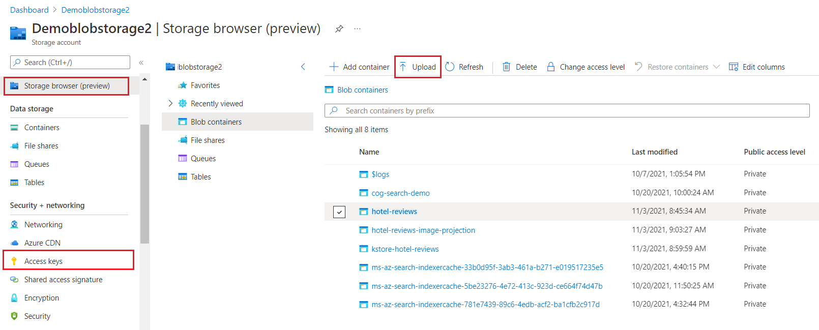

  2. Azure portal storage 계정을 찾고 Storage Browser를 사용하여 hotel-reviews이라는 Blob 컨테이너를 만듭니다.
  3. 페이지 맨 위에 있는 업로드 를 선택하여 이전 단계에서 다운로드한 HotelReviews_data.csv 파일을 로드합니다.
    업로드된 파일 및 왼쪽 탐색 창이 있는 Storage 브라우저의 스크린샷

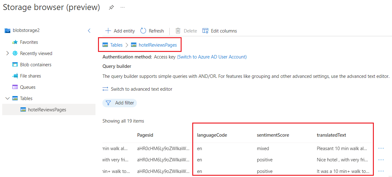

Azure portal 테이블 확인
Azure portal Azure Storage 계정으로 전환하고 Storage Browser를 사용하여 새 테이블을 봅니다. 기술 세트에 정의된 각 프로젝션에 대해 하나씩 6개의 테이블이 표시됩니다.
각 테이블은 쿼리에서 테이블을 교차 연결하는 데 필요한 ID를 사용하여 생성됩니다. 테이블을 열 때 이러한 필드를 지나면서 스크롤하여 파이프라인에서 추가한 콘텐츠 필드를 봅니다.
스토리지 브라우저의 지식 저장소 테이블 스크린샷
이 연습에서 지식 저장소는 다양한 데이터 셰이핑 및 구조화 방법을 보여 주는 다양한 테이블로 구성됩니다. 테이블 1~3개는 쉐이퍼 기술의 출력을 사용하여 열과 행을 결정합니다. 테이블 4~6은 프로젝션 자체에 포함된 인라인 셰이핑 명령으로 만들어집니다. 두 방법 중 하나를 사용하여 동일한 결과를 얻을 수 있습니다.
테이블 설명
hotelReviews1Document CSV에서 전달되는 필드(예: review_date 및 review_text)를 포함합니다.
hotelReviews2Pages 기술 세트에서 만든 보강 필드(예: 감정 점수 및 번역된 텍스트)를 포함합니다.
hotelReviews3KeyPhrases 핵심 구의 긴 목록을 포함합니다.
hotelReviews4InlineProjectionDocument 첫 번째 테이블의 대안이며, Shaper 기술 대신 인라인 셰이핑을 사용하여 프로젝션에 대한 데이터를 셰이핑합니다.
hotelReviews5InlineProjectionPages 두 번째 테이블의 대안이며, 인라인 셰이핑을 사용합니다.
hotelReviews6InlineProjectionKeyPhrases 세 번째 테이블의 대안이며, 인라인 셰이핑을 사용합니다.
