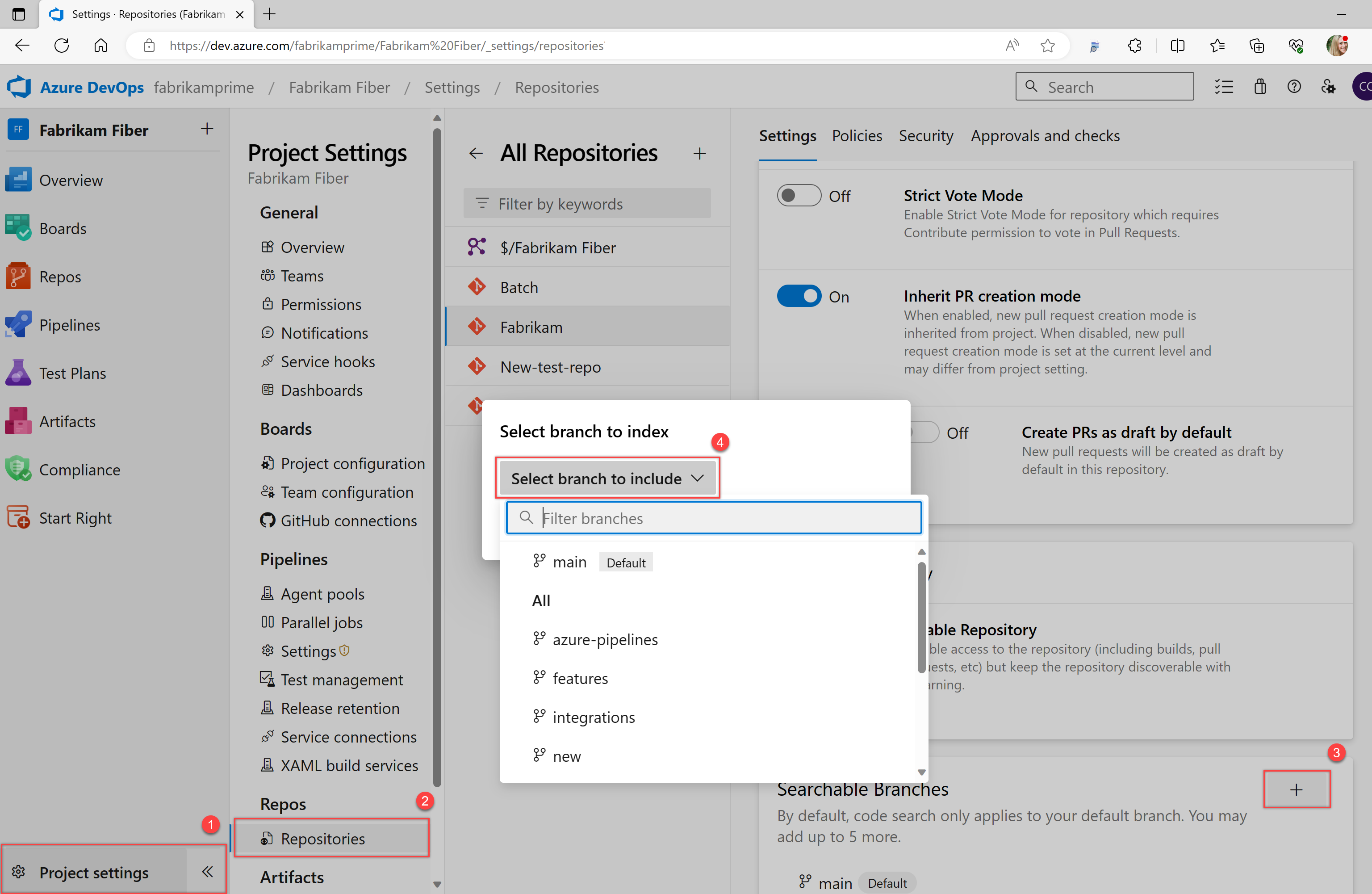

코드 검색은 Git 리포지토리의 여러 분기를 인덱싱할 수 있습니다. 기본적으로 Git 리포지토리의 기본 분기에 있는 파일만 인덱싱합니다. 기본 분기는 main입니다. 다른 분기를 인덱싱하려면 프로젝트 설정 페이지리포지토리 섹션의 옵션 탭으로 이동합니다.
메모
기본적으로 코드 검색은 리포지토리의 기본 또는 기본 분기에서 지정된 문자열을 찾습니다. 그러나 특정 분기에 대한 필터를 지정하여 검색 범위를 좁힐 수 있습니다.
구성에 대한 Git 분기를 보여 주는 스크린샷
