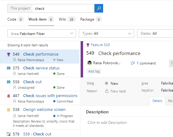

  1. 보드 페이지를 선택하고 검색 상자에 키워드 또는 구를 입력한 다음 Enter 키를 누르거나 검색 시작 아이콘을 선택합니다.
    작업 항목 검색 상자
  2. 시스템에서 검색 결과를 코드 조각 보기에 표시합니다. 여기에서 일치하는 항목이 굵게 표시됩니다.
    검색 결과
    이 검색은 단어 또는 구에 간단한 검색 문자열을 사용하는 전체 텍스트 검색입니다. 작업 항목 검색은 파생된 형태의 검색어와 일치합니다. 예를 들어 "업데이트"에 대한 검색은 "update" 및 "update"라는 단어의 인스턴스를 찾습니다. 검색은 대/소문자를 구분하지 않습니다.
  3. 작업 항목의 코드 조각을 선택하고 오른쪽 창에 표시합니다.
    CtrlEnter 키를 누르거나 + 누른 채 검색 을 선택하여 검색 상자에서 start search icon 새 브라우저 탭에서 검색 결과를 엽니다. Google Chrome에서 Ctrl + + 를 눌러 포커스를 새 브라우저 탭으로 전환합니다.
