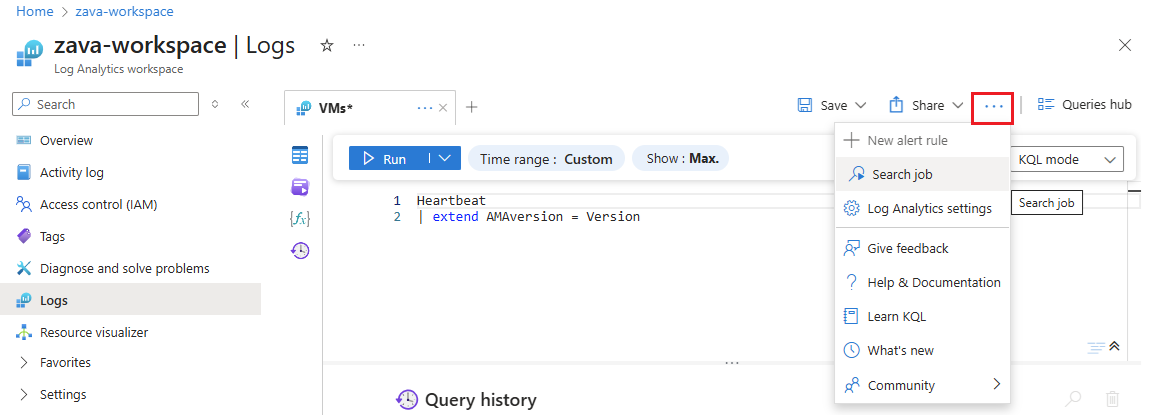

Azure Portal에서 검색 작업을 실행하려면 다음을 수행합니다.
Log Analytics 작업 영역 메뉴에서 로그를 선택합니다.
검색 작업 쿼리를 입력하거나 원하는 테이블을 선택합니다.
화면 오른쪽에 있는 줄임표 메뉴를 선택하고 검색 작업을 선택합니다.

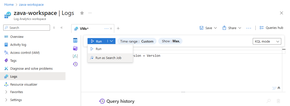

또는 실행 풀다운 메뉴를 사용하고 검색 작업으로 실행을 선택합니다.

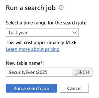

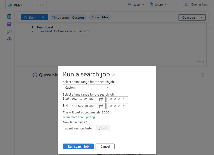

시간 선택기를 사용하여 검색 작업 날짜 범위를 지정합니다. 총 보존 기간 내의 기간을 선택합니다.
Kusto 쿼리에서 시간 범위도 지정하는 경우 시간 범위의 합은 검색 작업에 사용됩니다.
검색 작업 결과 테이블의 이름을 입력하고 검색 작업 실행을 선택합니다.

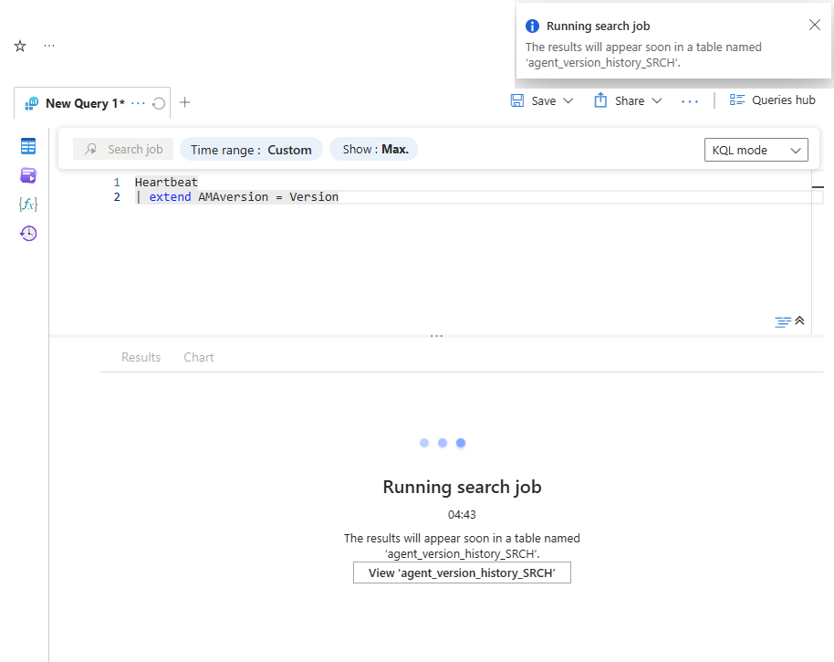

Azure Monitor 로그는 검색 작업을 실행하고 검색 작업 결과에 대한 작업 영역에 새 테이블을 만듭니다.

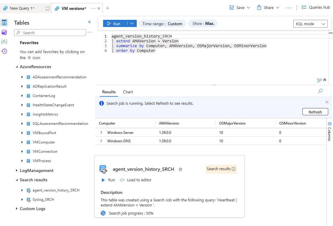

새 테이블이 준비되면 '<searchtablename>_SRCH' 보기를 선택하여 Log Analytics에서 테이블을 봅니다.
검색 작업 결과는 새로 만든 검색 작업 결과 테이블로 전달되기 시작할 때 사용할 수 있습니다.
Azure Monitor 로그는 검색 작업이 완료되면 완료 된 메시지를 표시합니다. 해당 메시지가 보이거나 진행률이%100%로 표시되면, 이제 검색과 일치하는 모든 레코드가 결과 테이블에 준비됩니다.

검색 결과 테이블을 확인하여 검색 작업의 진행률을 추적합니다.
테이블>검색 결과에서 검색 결과 테이블을 마우스로 가리켜 진행률을 확인합니다.
검색 작업 결과 테이블의 아이콘은 검색 작업이 완료될 때까지 업데이트 표시기 아이콘을 표시합니다.
