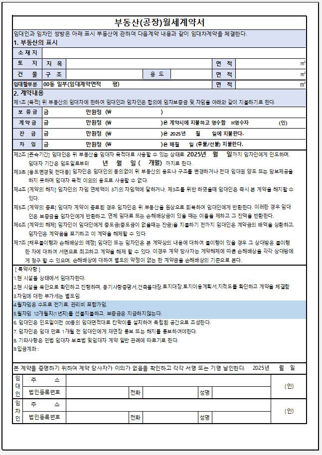

문서 작성시 아래와 같이 43행에서 끝나는 문서인데
캡처1
문서인쇄시 아래와 같이 아래여백이 많은채로 인쇄가 됩니다.

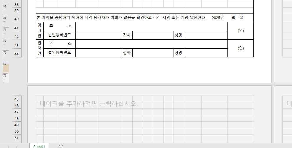

보기>페이지레이아웃 으로 들어가서 확인결과
아래와 같이 문서 하단에 여백이 있는것으로 확인이되는데
이것을 없애는 방법을 알고 싶습니다.-맨왼쪽 아래의 주황색 27+28부분

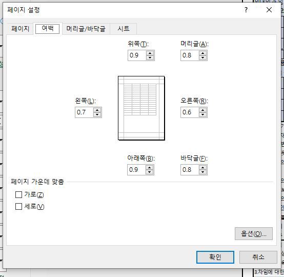

인쇄시 여백주기는 아래와 같이 되어있습니다.
캡처3
