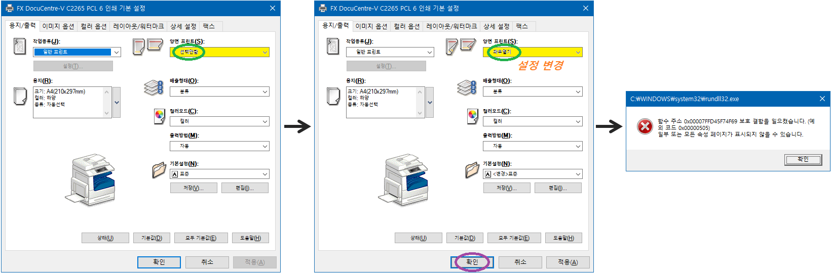

Windows 10 사용중에 "Windows 업데이트"를 통해 Windows 11으로 업그레이드 하였습니다.
며칠 후에, Windows 10으로 돌아가기 기능을 이용하여, 원래대로 Windows 10으로 복원하였습니다.
그랬더니, 그때부터는 프린터 기본 설정들의 설정을 변경할 수가 없습니다.
프린터 설정들의 설정 변경을 시도하면 오류가 발생합니다!
해당 프린터 앱은 Windows 11 업그레이드 하기 전부터 Windows 10에 설치되어 있었던 것입니다.
"인쇄 서버" 속성에서, 해당 프린터 드라이버를 삭제 후 프린터 앱 드라이버를 재설치해 봤지만, 여전히 프린터 설정 변경 오류가 발생합니다!
"Print Spooler" 서비스를 Stop 하고, "C:\WINDOWS\System32\spool\PRINTERS" 폴더의 파일들을 삭제한 후 "Print Spooler" 서비스를 Start해 봤지만, 여전히 프린터 설정 변경 오류가 발생합니다!
레지스트리에 RpcAuthnLevelPrivacyEnabled 값을 추가해 봤지만, 여전히 프린터 설정 변경 오류가 발생합니다!
REG ADD "HKLM\SYSTEM\CurrentControlSet\Control\Print" /v RpcAuthnLevelPrivacyEnabled /t REG_DWORD /d 0 /f
오류 파일 : C:\Windows\system32\rundll32.exe
오류 메시지 : "함수 주소 0x00007FFD45F74F69 보호 결함을 일으켰습니다. (예외 코드 0x00000505)
일부 또는 모든 속성 페이지가 표시되지 않을 수 있습니다."
오류 해결 방법이 있을까요?
감사합니다.

  4. 익명
    2022-01-26T09:07:25+00:00
    안녕하세요.
    알려주신 지침대로 수행했습니다.
    하지만 문제가 해결되지 않았습니다.
    참고로 동일한 드라이버 앱을 사용하는 프린터 여러개를 Windows 에서 사용중입니다.
