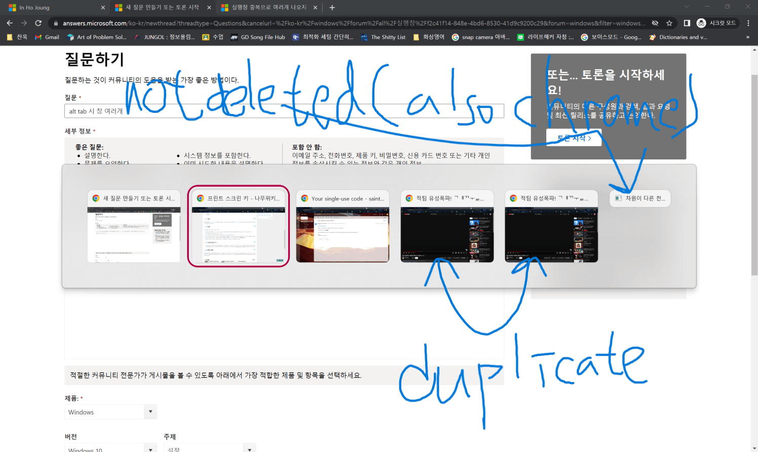

직접 작업 표시줄을 눌러서 창을 쓸 때는 전혀 문제가 없는데, 알트 탭을 이용할때 창의 개수가 이상하게 뜹니다. 그림과 같이, 실제로는 하나 있는 창이 둘로 뜬다던가, 이미 닫은 창이 이상하게 남아있는 문제가 있습니다. alt tab 누른 상태에서 X를 누르면 전자의 경우 그 창이 아예 닫히고, 후자의 경우 닫히지 않고 계속 남아 있습니다. 키보드를 주로 사용하는 유저로서 너무 불편합니다.

windows탐색기(explorer.exe)를 다시 시작하니 없어지긴 하는데

    이 문제는 얼마나 최근에 시작 되었습니까?
    이것은 열린 Chrome 창에서만 발생합니까?
    ans1) It has been quite a while, i think it's about 5 months.
    ans2) yes. this problem doesnt occur for other application software.
    ans1) 꽤 오래되었는데, 제 생각에는 5개월 정도 된 것 같습니다.
    ans2) 예. 다른 응용프로그램에서는 일어나지 않는 오류에요.
