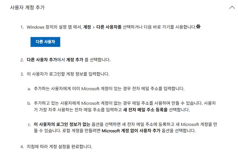

    이제 바탕 화면에 액세스할 수 있으면 링크를 사용하여 새 계정을 설정하고 대신 해당 계정을 사용하기 시작하십시오.
