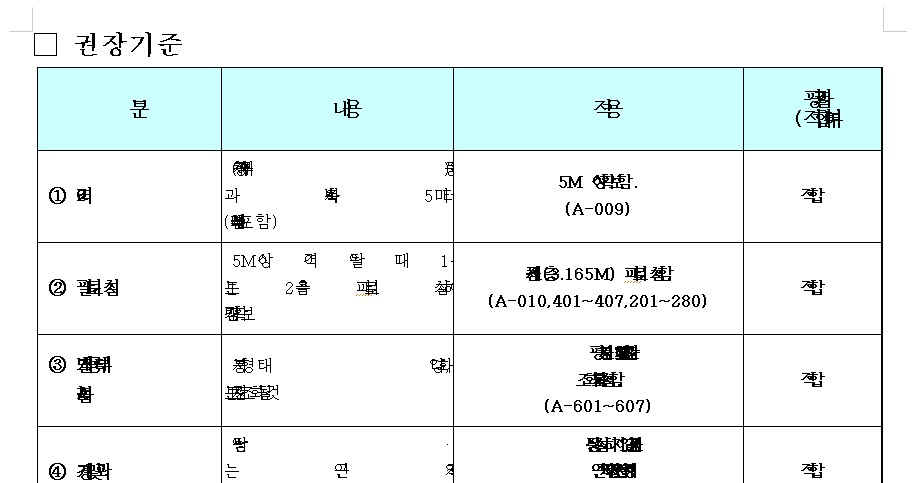

안녕하세요
아래와 같은 문제가 생겨서 문의드립니다
한글 바탕체로 작성된 파일입니다 글씨가 깨지거나  겹쳐서 이상하게 나옵니다
다른 글씨체로 변경하면 정상적으로 나옵니다
유독 바탕체만 글씨체가 깨져서 나옵니다
한글 파일뿐아니라 온라인에서 가족관계증명서등 출력시 한글은 안나오고 한문과  숫자는 출력됩니다
문의결과 윈도우 폰트인 바탕체의 문제라고 합니다
혹시 이와같은 에러를 고치는 방법이 있는지요
도움좀 부탁드립니다
포멧하라는 말은 제발 하지 말아주세요....ㅠㅠ

    다른 글꼴에는 이상이 없는데.. 바탕체에서만 나타난다면...
    폰트에 문제가 있는 겁니다.
    폰트캐시 파일이 있어서
    윈도우 사용할 때 폰트를 원할하게 할 수 있는데..
    이 캐시파일에 문제가 있을 수 있으니까 이 파일부터 삭제하고 재부팅해서
    결과를 지켜 보는게 좋겠습니다.
    system32 폴더에 FNTCACHE.DAT 파일이 있습니다.
    시스템파일이라서 탐색기/폴더설정에서 시스템파일보기, 확장자 보기에 체크가 되어 있어야 합니다.
    이 파일은 삭제하고 재부팅하면 재 생성이 되는 파일입니다.
    재부팅시 font 폴더의 글꼴을 다시 읽어서 캐시로 저장하기 때문에 조금 시간이 걸립니다.
    시스템파일이기 때문에  admin으로 로그인해서 작업을 해야 합니다.
    삭제를 했으면
    제어판/글꼴/글꼴설정에서 기본글꼴설정복원을 클릭해서 정리를 해주면 됩니다.
    단 batang.ttc 라고 하는 폰트파일에 문제가 있을 경우에는 이 파일을 교체하는 것이 좋습니다.
    다른 컴퓨터 , 같은 윈도우버전을 가지 컴에서 복사해서 font에 복사하는 방법이 있습니다.
