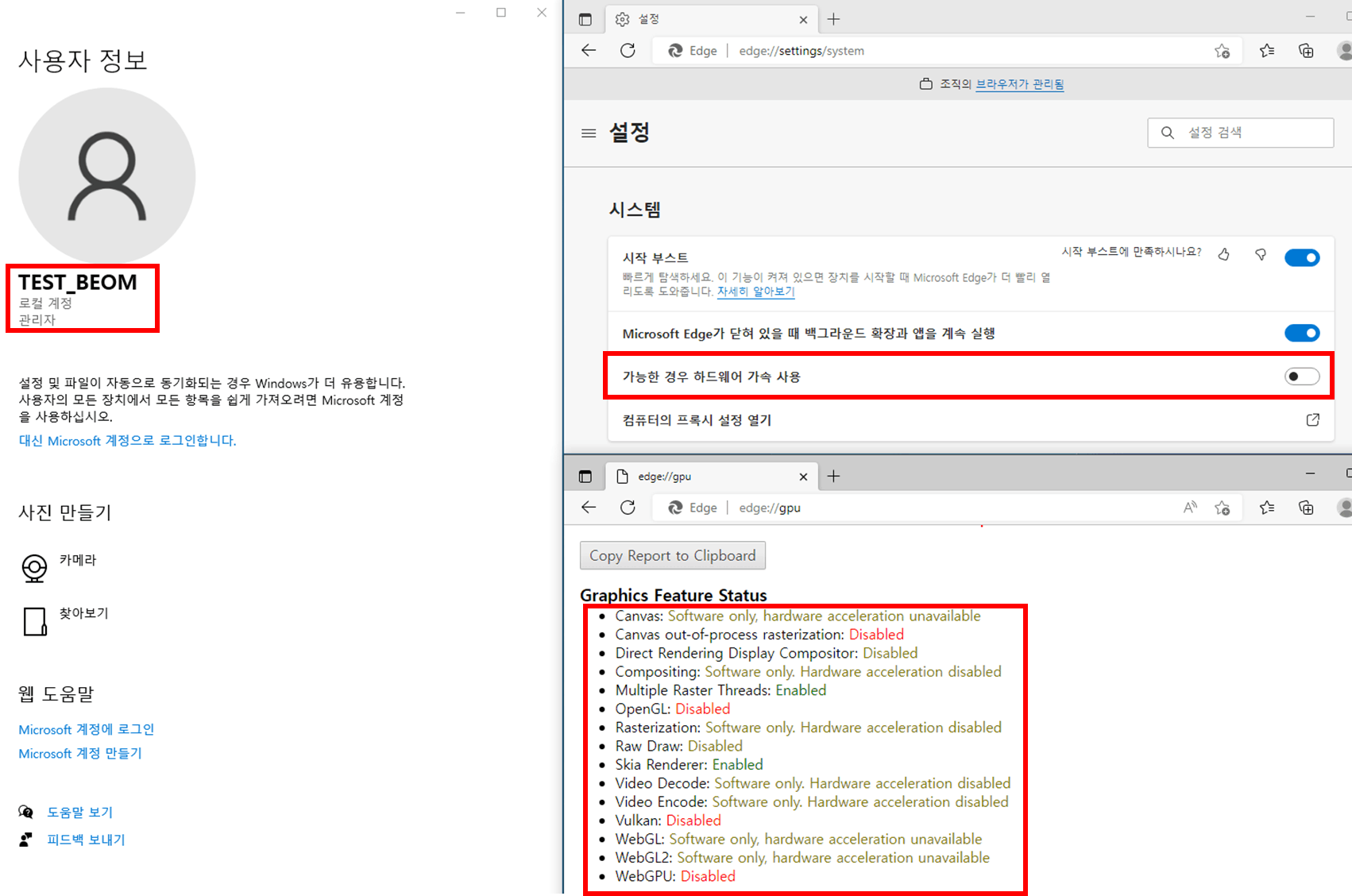

    회신 감사합니다.
    알려주신대로 새롭게 만든 테스트 로컬 계정에서는 아래와 같이 설정이 변경됩니다.
    이후 이전에 사용중인 계정에서 변경이 안되는것은 어떻게 확인을 해봐야 할까요?

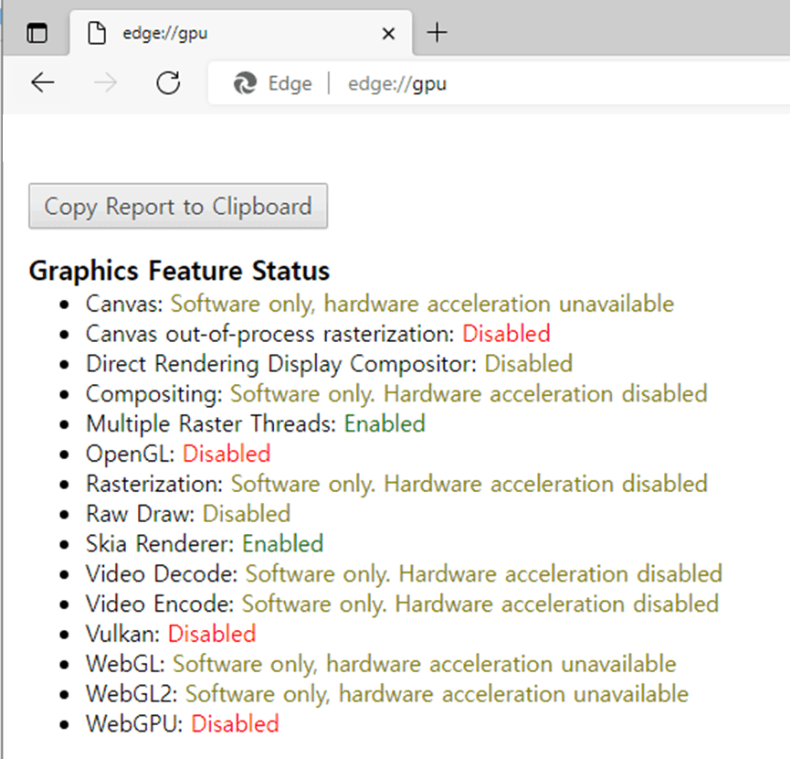

    • 업데이트 후에 이런 일이 발생합니까? → 업데이트 이전에 테스트를 하지못하여 확인이 안됩니다.
    • 지금까지 문제를 해결하기 위해 취한 조치는 무엇입니까? → 1. Edge에서만 "가능한 경우 하드웨어 가속 사용" 기능 비활성화가 안되는것이 아니라 Chrome에서도 비활성화가 안되는것을 확인했습니다.
            (같은 Chromium 계열인 Naver Whale 에서는 비활성화가 정상적으로 동작합니다.)

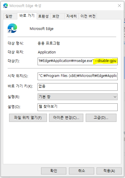

        2. 브라우저 설정에서 수정이 불가하여 임시로 바로가기 대상 항목에 " --disable-gpu" 옵션을 추가하여 GPU기능을 비활성화 할 수 있었습니다.
            다만, 사용자에게 안내하기엔 적합하지 않은 방법으로 보이며, 정상적인 방법으로 브라우저 설정에서 비활성화 하고자 합니다.

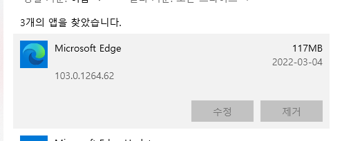

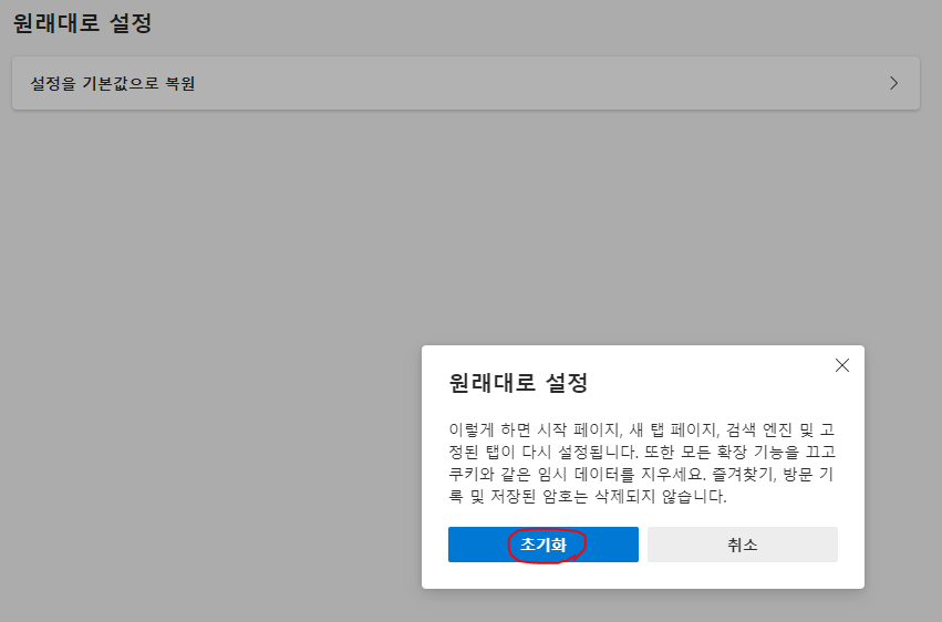

    • 안내주신 [방법1] 및 [방법2] 을 수행하였습니다.
    1. [방법1] 과 동일하게 수행하였으나, 해결하지 못하였습니다.
    2. [방법2] 는 Edge 제거 및 재설치 는 현재 OS버전에서는 불가능 한것으로 보입니다.
