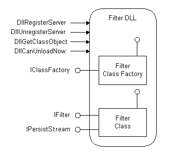

IFilter 構造体
各 IFilter は、指定されたフィルター処理機能を提供するインプロセス コンポーネント オブジェクト モデル (COM) サーバーを実装する DLL ファイルです。 次の図は、一般的な IFilter DLL の全体的な構造を示しています。 より複雑な例では、複数の IFilter クラスを 実装できます。
一般的な ifilter dll の構造の図
