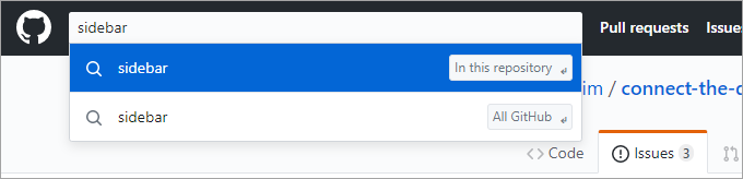

サイド バーの実装につながったイベントには参加していなくても、そのようなイベントの多くは、プロジェクトの履歴に残っています。 プロジェクトのリポジトリを "sidebar" を検索すると、取り付く手掛かりがわかります。

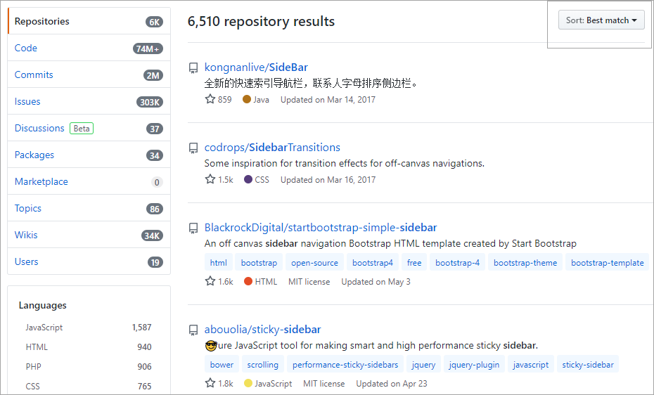

GitHub では 2 つの検索手法を利用できます。ページの一番上にあるグローバル検索と、特定のリポジトリ タブで利用できる範囲指定検索です。 同じ構文と同じ関数が同じ方法でサポートされていますが、大きな違いがいくつかあります。
グローバル検索では、 完全な検索構文を 使用して、すべての GitHub で検索できます。
GitHub 全体の検索のスクリーンショット。
検索結果は包括的なものであり、コード、イシュー、マーケットプレース、さらにはユーザーまで、あらゆるものが含まれています。 結果の種類やリポジトリが複数のとき、それら全体で主要用語の言及を見つける方法としてはこれが最良です。

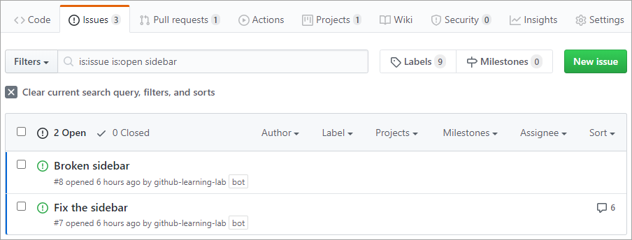

コンテキスト検索は、 問題 や プル要求など、特定のタブで使用できます。 これらの検索の範囲には現在のリポジトリが指定され、その種類の結果のみが返されます。 この範囲指定の利点は、[Author]、[Label]、[Projects] など、既知の、種類固有のフィルターをユーザー インターフェイスに表示できることです。
リポジトリ内のコンテキスト検索のスクリーンショット。
現在のリポジトリで何かを探しているときは、コンテキスト検索の使用が望ましい選択肢です。 このシナリオでは、これは "sidebar" に言及している検索結果を見つける方法としてお勧めです。それから、フィルター ドロップダウンを使用して簡単に絞り込むことができます。

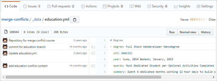

その険悪な名前とはうらはらに、git blame は、あるファイルのコミット履歴を表示するコマンドです。 誰がいつどのような変更を行ったのか、簡単に確認できます。 他のユーザーの入力や関与を見つけ出すために、ファイルに対するユーザーの作業を追跡することがとても簡単になります。
注意
非難の意味を避ける目的で、一部の Git システムでは、git praise に git blame という別名が付きます。
GitHub の Blame
GitHub では、もっと堅牢なユーザー インターフェイスを利用し、基本の git blame 機能が拡張されます。
GitHub の非難のスクリーンショット。
今回のシナリオでは、何とおりかの方法でこの表示に移動できます。 グローバル検索を使用してサイドバーのコードを見つけ、最後に誰が作業したかを確認するためにブレームオプションを選択したり、プルリクエストを見つけてバグの説明に関連すると思われる最後のコミットを追跡したりしたかもしれません。 この表示にたどり着いた方法に関係なく、blame ビューは、手元にある仕事の専門家を見つける上で効果があります。

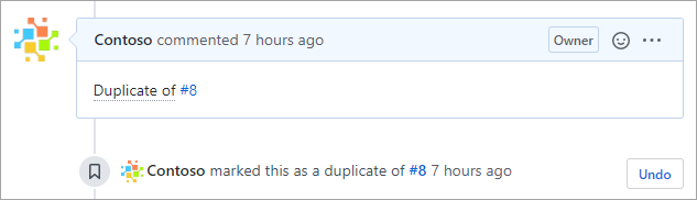

プロジェクト全体でさまざまな項目をクロスリンクすることをもっと簡単にする目的で、GitHub には短縮構文があります。 たとえば、Duplicate of #8 のようなコメントを残すと、GitHub では #8 がイシューであることが認識され、適切なリンクが自動的に作成されます。

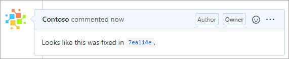

GitHub ではまた、その ID の最初の 7 文字以上を貼り付けると、コミットが自動的にリンクされます。

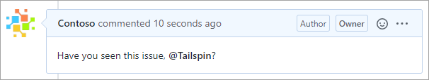

イシューとコミットをリンクする以外に、他のユーザーとディスカッションを関連付けることも役立つことがあります。 これを行う最も簡単な方法は @mention を使用することです。 この種類のメンションでは、ディスカッションに参加できるよう、言及されたユーザーに通知されます。 処理後もずっと、イシューに関連付けられているユーザーを特定することも良い方法です。
