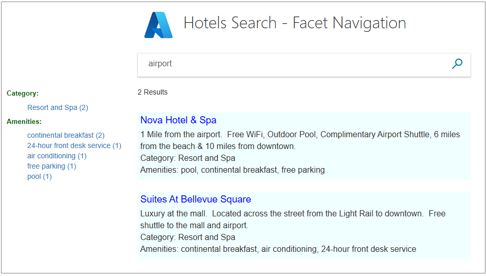

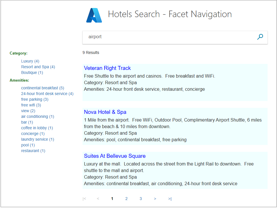

この例では、ユーザーが結果の左側に表示されるリンクの一覧から、ホテルの 1 つのカテゴリまたは 1 つのアメニティを選択できるようにします。 ユーザーはまず検索テキストを入力し、カテゴリまたはアメニティを選択して検索の結果を徐々に絞り込みます。
ビューにファセットのリストを渡すのがコントローラーの仕事です。 検索の進行に応じてユーザーの選択を維持するために、状態を保持するためのメカニズムとして一時ストレージを使用します。

たとえば、ユーザーが特定のファセットを選択すると、Resort and Spa カテゴリをクリックすると、このカテゴリとして指定されたホテルのみが結果に返されます。 この方法で検索を絞り込むには、フィルターを設定する必要があります。

    カテゴリの および タグの プロパティが、返すために選択する 項目の一覧に追加されていることに注意してください。 この追加はファセット ナビゲーションが機能するための要件ではありませんが、この情報を使用してフィルターが正しく動作していることを確認します。

  1. アプリを実行し、検索テキストとして「airport」と入力します。 ファセットの一覧が左側にきちんと表示されることを確認します。 これらのファセットは、テキスト データに "空港" があるホテルに適用されるすべてであり、発生頻度がカウントされます。
    ファセット ナビゲーションを使用して の検索を絞り込む
  2. リゾート&スパ カテゴリをクリックします。 すべての結果がこのカテゴリに含まれるかどうかを確認します。
    「リゾート&スパ」の検索を絞り込む
