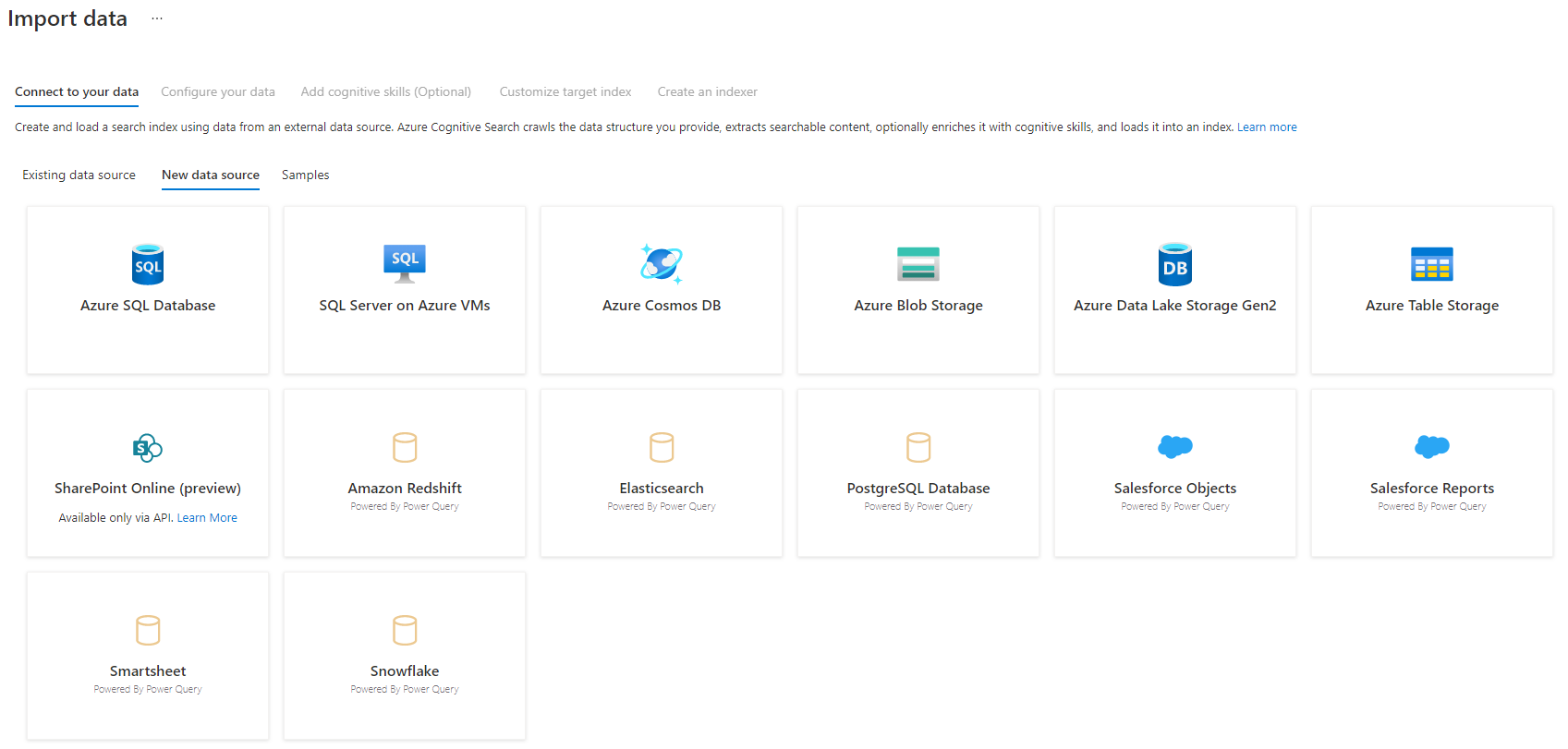

Power Query コネクタ (プレビュー - 廃止)
重要
Power Query コネクタのサポートは、Microsoft Azure プレビューの追加使用条件の下でゲート パブリック プレビューとして導入されましたが、現在は廃止されています。 Power Query コネクタを使用する検索ソリューションがある場合は、別のソリューションに移行してください。
2022 年 11 月 28 日までに移行する
Power Query コネクタのプレビューは 2021 年 5 月に発表され、一般提供に進む予定はありません。 Snowflake と PostgreSQL では、次の移行ガイダンスを使用できます。 別のコネクタを使用していて、移行手順が必要な場合は、プレビュー サインアップに記載されている電子メールの連絡先情報を使用して、ヘルプを要求するか、Azure サポートでチケットを開いてください。

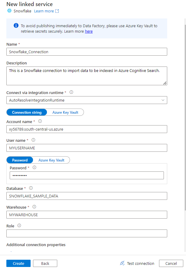

  6. [ 新しいリンクされたサービス ] フォームに、前の手順で収集したデータを入力します。 アカウント名には LOCATOR 値とリージョン (例: xy56789south-central-us.azure) が含まれます。
    Snowflake のリンクされたサービス フォームに入力する方法を示すスクリーンショット。
  7. フォームが完了したら、[ テスト接続] を選択します。
  8. テストが成功した場合は、[ 作成] を選択します。

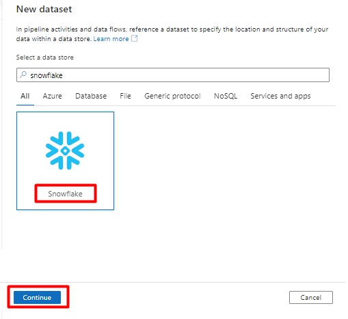

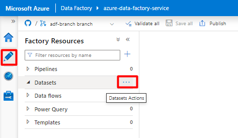

手順 3: Snowflake データセットを構成する
  1. 左側のメニューから、[ 作成者 ] アイコンを選択します。
  2. [ データセット] を選択し、[データセット アクション] の省略記号メニュー (...) を選択します。
    [作成] アイコンと [データセット] オプションを選択する方法を示すスクリーンショット。
  3. [ 新しいデータセット] を選択します。
    Azure Data Factory for Snowflake で新しいデータセットを選択する方法を示すスクリーンショット。
  4. 右側のウィンドウで、データ ストアの検索に「snowflake」と入力します。 [Snowflake] タイルを選択し、[続行] を選択します。
    データセットのデータ ソースから Snowflake を選択する方法を示すスクリーンショット。

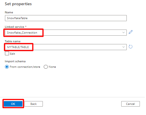

  5. [プロパティの設定] で、
    • 手順 2 で作成したリンクされたサービスを選択します。
    • インポートするテーブルを選択し、[ OK] を選択します。
    Snowflake のデータセット プロパティを構成する方法を示すスクリーンショット。
  6. [保存] を選択します。

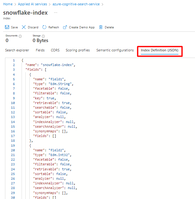

現在 Snowflake データ用に構成したスキーマと同じスキーマを使用して、Azure Cognitive Search サービスに新しいインデックスを作成します。
Snowflake Power Connector に現在使用しているインデックスを再利用できます。 Azure portal でインデックスを見つけて、インデックス 定義 (JSON) を選択します。 定義を選択し、新しいインデックス要求の本文にコピーします。
既存の Snowflake インデックスの既存の Azure Cognitive Search インデックス JSON 構成をコピーする方法を示すスクリーンショット。

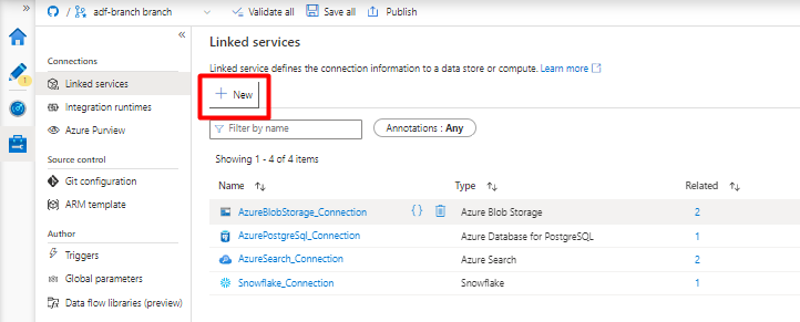

手順 5: Azure Cognitive Search のリンクされたサービスを構成する
  1. 左側のメニューから、[ 管理 ] アイコンを選択します。
    Azure Data Factory で [管理] アイコンを選択して新しいリンクされたサービスを追加する方法を示すスクリーンショット。
  2. [ リンクされたサービス] で、[ 新規] を選択します。
    Cognitive Search 用 Azure Data Factory で [新しいリンクされたサービス] を選択する方法を示すスクリーンショット。

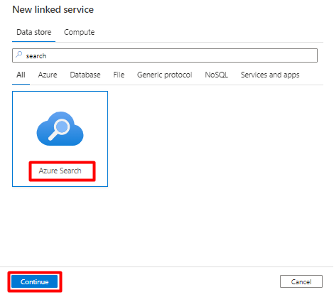

  3. 右側のウィンドウで、データ ストアの検索に「search」と入力します。 [Azure Search] タイルを選択し、[続行] を選択します。

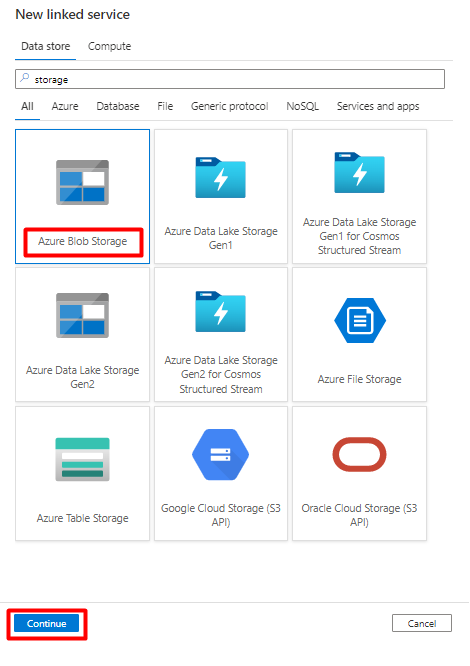

  3. 右側のウィンドウで、データ ストアの検索に「storage」と入力します。 [Azure Blob Storage] タイルを選択し、[続行] を選択します。
    Azure Data Factory で Snowflake のシンクとして使用する新しいリンクされた Blob Storage サービスを選択する方法を示すスクリーンショット。

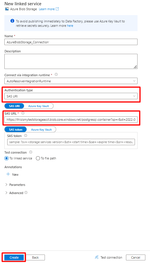

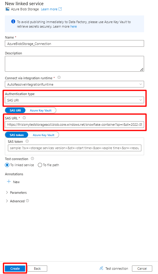

  4. [新しいリンクされたサービス] の値を入力します。
    • [認証の種類: SAS URI] を選択します。 Snowflake から Azure Blob Storage にデータをインポートするには、この認証の種類のみを使用できます。
    • ステージングに使用するストレージ アカウントの SAS URL を生成します。 [SAS URL] フィールドに BLOB SAS URL を貼り付けます。
    • を選択してを作成します。
      SnowFlake からインポートするプロパティを Azure Data Factory の [New Linked Search Service] フォームに入力する方法を示すスクリーンショット。

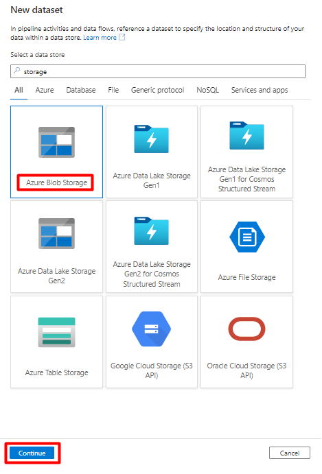

  4. 右側のウィンドウで、データ ストアの検索に「storage」と入力します。 [Azure Blob Storage] タイルを選択し、[続行] を選択します。

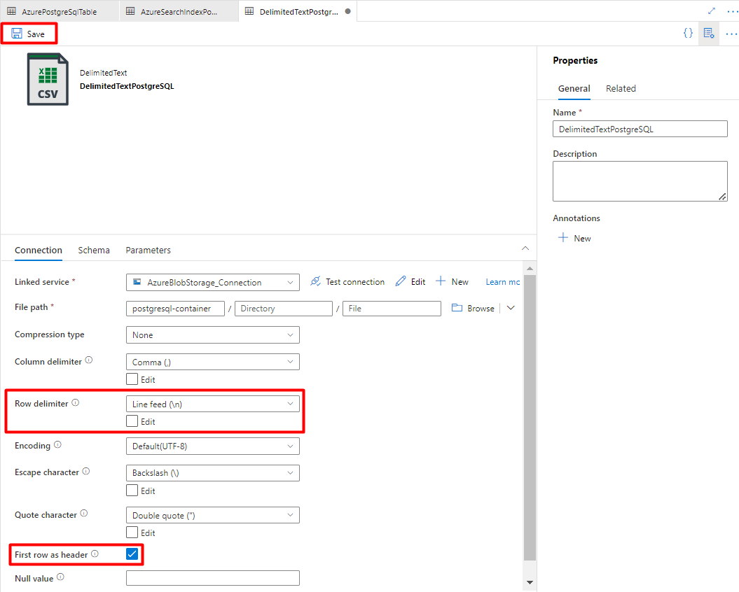

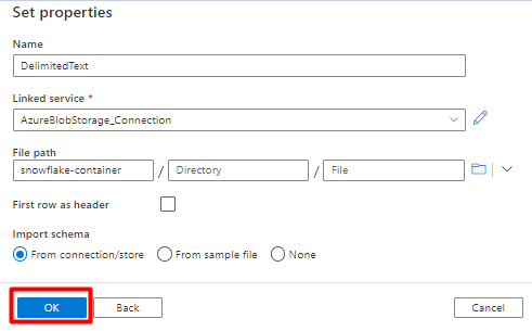

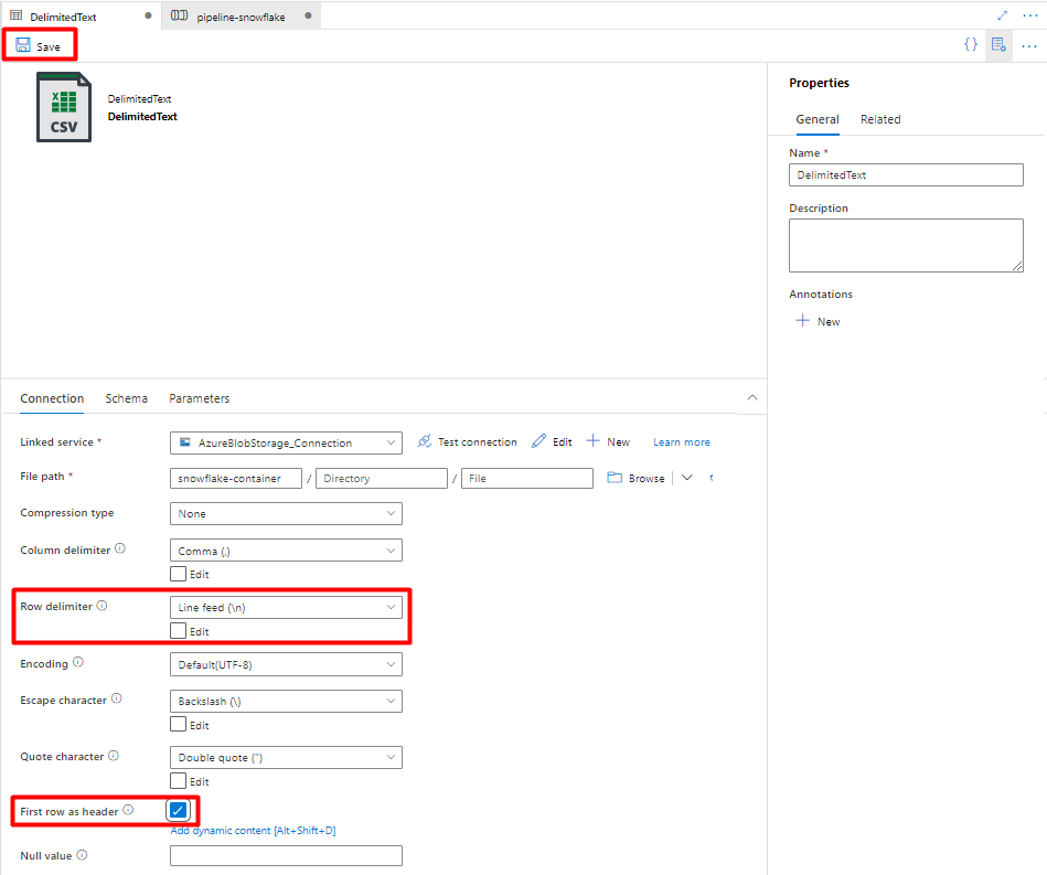

  5. [区切りテキスト形式] を選択し、[続行] を選択します。

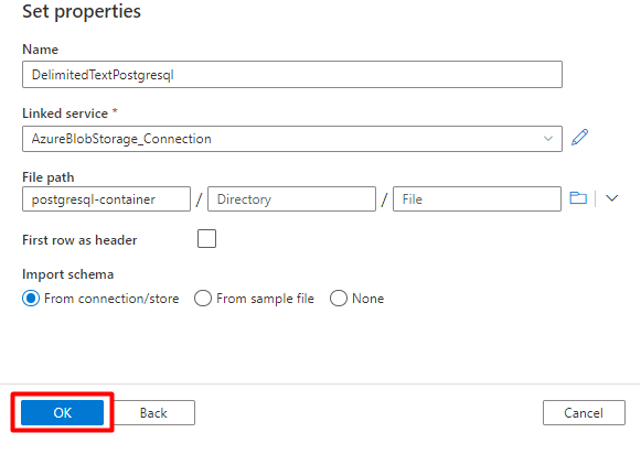

  6. [プロパティの設定] で、
    • [ リンクされたサービス] で、 手順 7 で作成したリンクされたサービスを選択します。
    • [ ファイル パス] で、ステージング プロセスのシンクとなるコンテナーを選択し、[ OK] を選択します。
      Azure Data Factory で Snowflake のストレージ データセットのプロパティを構成する方法を示すスクリーンショット。
    • 行区切記号で、改行 (\n)を選択します。
    • [先頭行をヘッダーとして] ボックスにチェックを入れてください。
    • [保存] を選択します。
      Snowflake のシンクとして使用する DelimitedText 構成を保存する方法を示すスクリーンショット。

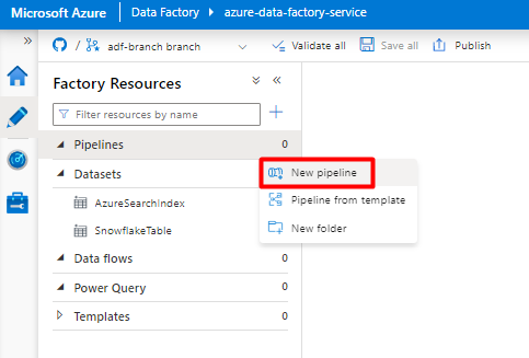

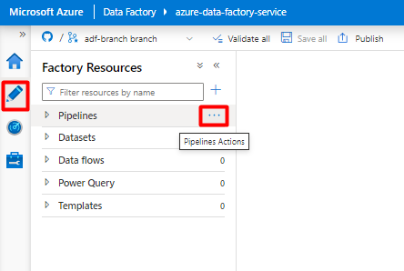

  1. 左側のメニューから、著者 アイコンを選択します。
  2. [ パイプライン] を選択し、[パイプライン アクション] の省略記号メニュー (...) を選択します。
    [作成] アイコンと [パイプライン] オプションを選択して、Snowflake データ変換用にパイプラインを構成する方法を示すスクリーンショット。
  3. [新しいパイプライン] を選択します。
    Snowflake データ インジェスト用に作成する Azure Data Factory で新しいパイプラインを選択する方法を示すスクリーンショット。

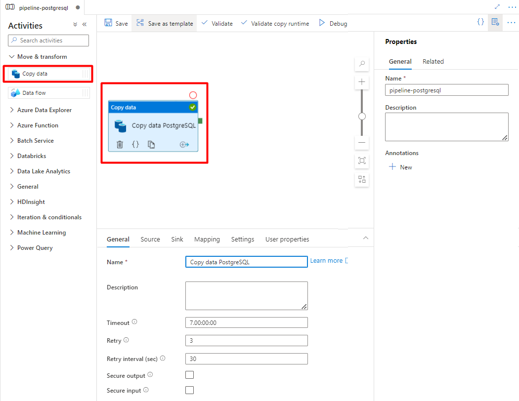

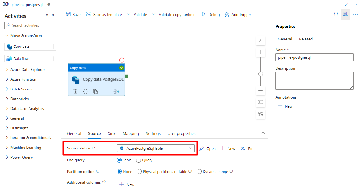

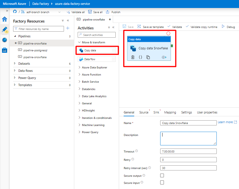

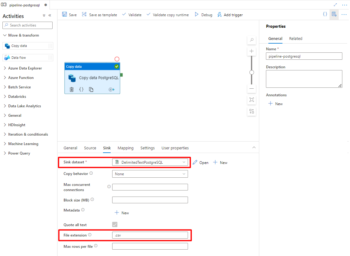

  4. Snowflake から Azure Storage コンテナーにコピーする Data Factory アクティビティ を作成して構成します。
    • [ 移動と変換 ] セクションを展開し、空のパイプライン エディター キャンバスに データのコピー アクティビティをドラッグ アンド ドロップします。
      パイプライン キャンバスでデータのコピー アクティビティをドラッグ アンド ドロップして Snowflake からデータをコピーする方法を示すスクリーンショット。
    • [ 全般 ] タブを開きます。実行をカスタマイズする必要がない限り、既定値をそのまま使用します。

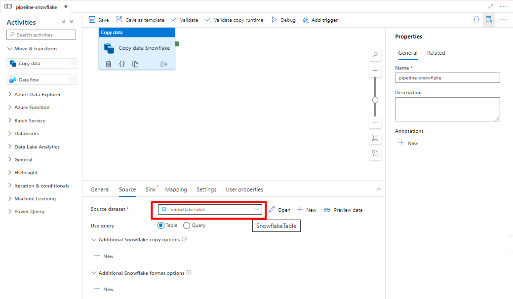

    • [ ソース ] タブで、Snowflake テーブルを選択します。 残りのオプションは既定値のままにします。
      Snowflake からデータをインポートするようにパイプラインでソースを構成する方法を示すスクリーンショット。

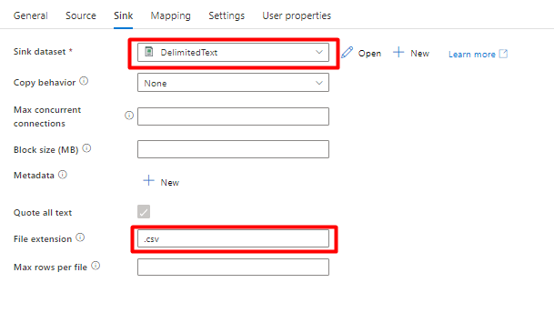

    • [シンク] タブで、次の手順を 実行 します。
      • 手順 8 で作成した Storage DelimitedText データセットを選択します。
      • ファイル拡張子で、.csvを追加します。
      • 残りのオプションは既定値のままにします。
        Snowflake から Azure Storage にデータを移動するようにパイプラインでシンクを構成する方法を示すスクリーンショット。
    • [保存] を選択します。

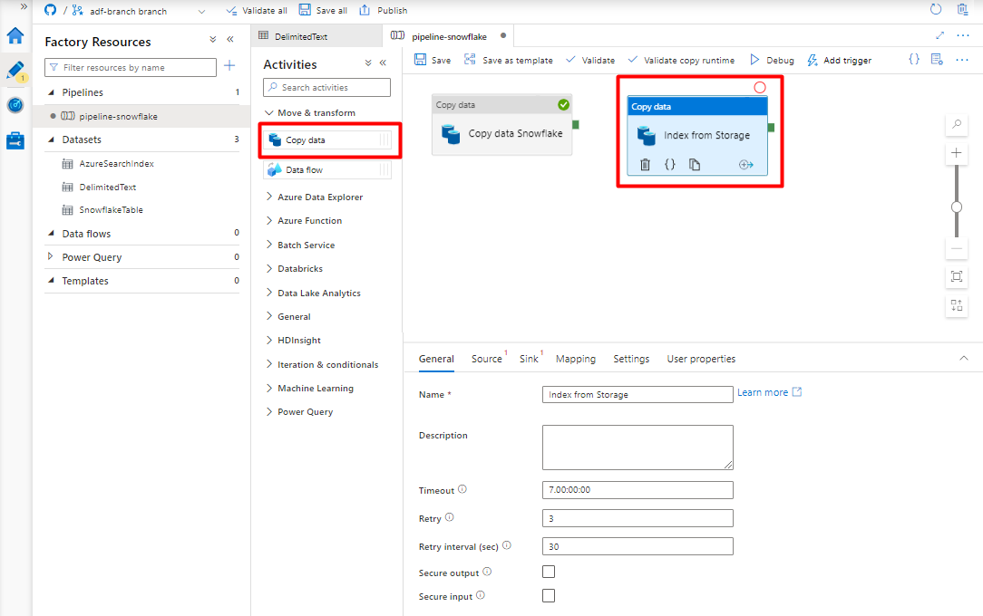

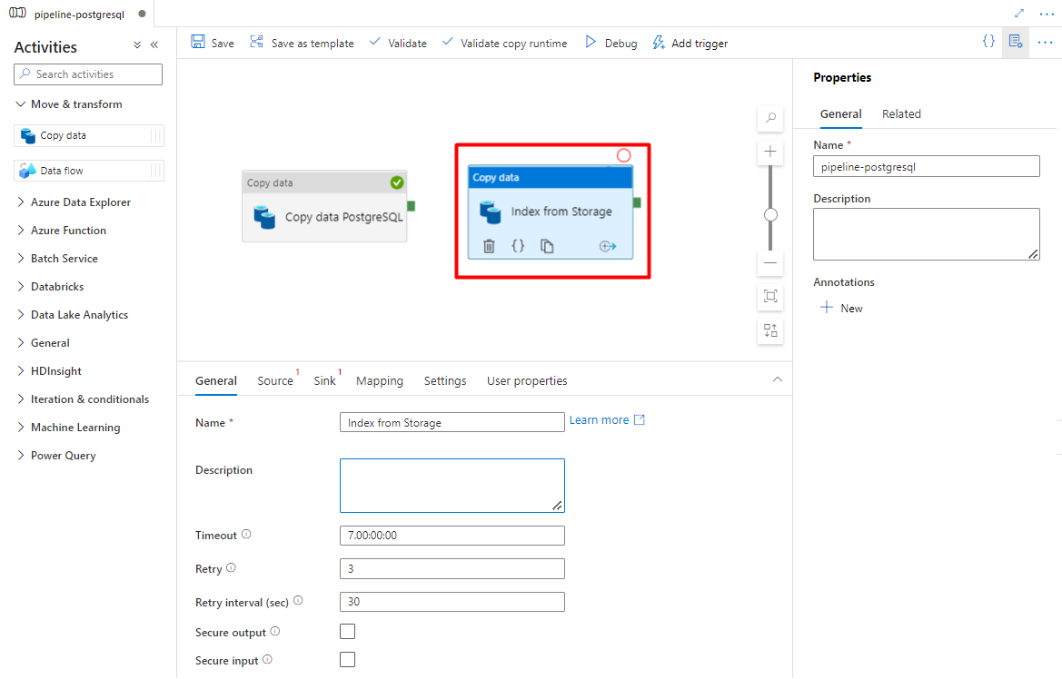

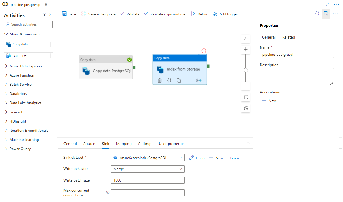

  5. Azure Storage BLOB から検索インデックスにコピーするアクティビティを構成します。
      パイプライン キャンバスでデータのコピー アクティビティをドラッグ アンド ドロップして Storage からインデックスを作成する方法を示すスクリーンショット。
    • 実行をカスタマイズする必要がない場合は、[ 全般 ] タブで既定値をそのまま使用します。

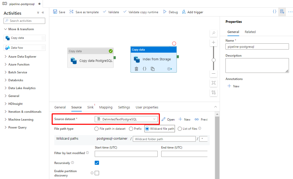

    • [ソース] タブで:
      • ファイル パスの種類でワイルドカード ファイル パスを選択します。
      • 残りのフィールドはすべて既定値のままにします。
      ステージング フェーズ用に BLOB ストレージから Azure Cognitive Search インデックスにデータをインポートするようにパイプライン内のソースを構成する方法を示すスクリーンショット。

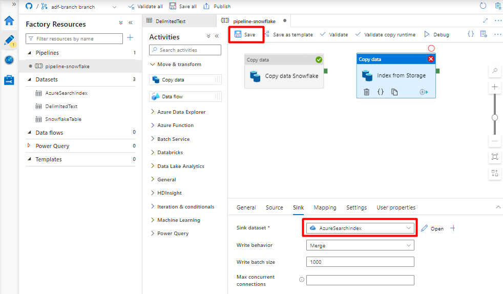

    • [ シンク ] タブで、Azure Cognitive Search インデックスを選択します。 残りのオプションは既定値のままにします。
      パイプラインの最後の手順として BLOB ストレージから Azure Cognitive Search インデックスにデータをインポートするようにパイプライン内のシンクを構成する方法を示すスクリーンショット。
    • [保存] を選択します。

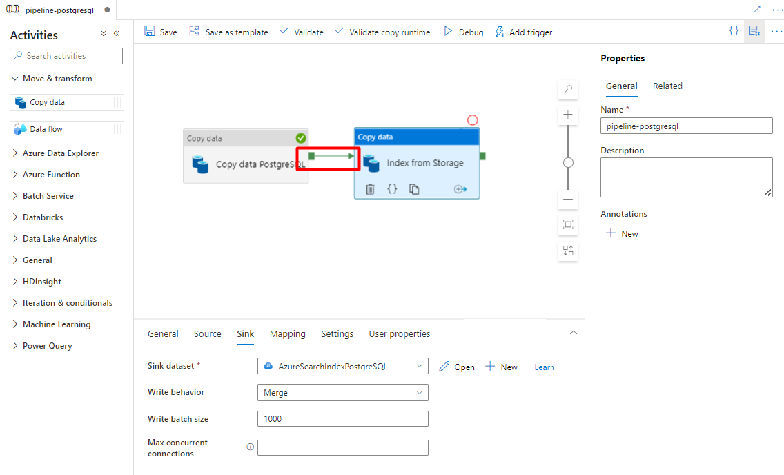

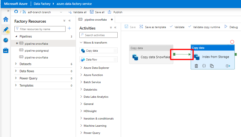

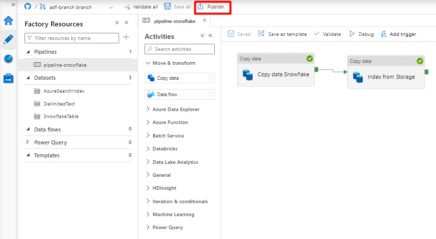

手順 10: アクティビティの順序を構成する
  1. パイプライン キャンバス エディターで、パイプライン アクティビティ タイルの端にある小さな緑色の四角形を選択します。 "ストレージ アカウントから Azure Cognitive Search へのインデックス" アクティビティにドラッグして、実行順序を設定します。
  2. [保存] を選択します。
    パイプライン アクティビティをリンクして Snowflake の実行順序を指定する方法を示すスクリーンショット。

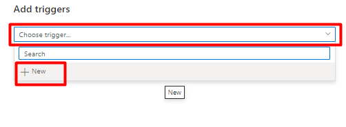

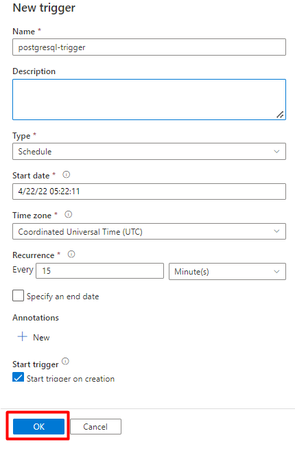

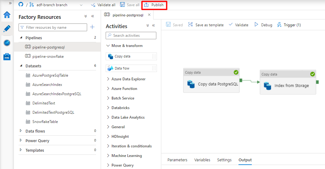

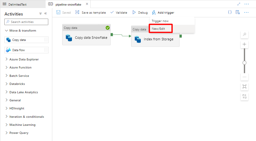

手順 11: パイプライン トリガーを追加する

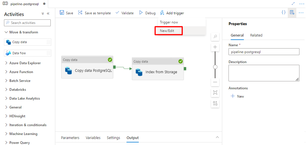

  1. [ トリガーの追加] を選択してパイプラインの実行をスケジュールし、[ 新規] または [編集] を選択します。
    Data Factory で Snowflake 用に実行するパイプラインの新しいトリガーを追加する方法を示すスクリーンショット。
  2. [ トリガーの選択 ] ドロップダウンから [ 新規] を選択します。
    Data Factory for Snowflake でパイプラインの新しいトリガーを追加する方法を示すスクリーンショット。
  3. トリガー オプションを確認してパイプラインを実行し、[ OK] を選択します。
    Data Factory for Snowflake でパイプラインを実行するようにトリガーを構成する方法を示すスクリーンショット。
  4. [保存] を選択します。
  5. 公開を選択します。
    Snowflake インジェスト用のパイプラインを Data Factory に発行してインデックスを作成する方法。

このセクションでは、PostgreSQL データベースから Azure Cognitive Search インデックスにデータをコピーする方法について説明します。 PostgreSQL から Azure Cognitive Search に直接インデックスを作成するプロセスはありません。そのため、このセクションには、データベースコンテンツを Azure Storage BLOB コンテナーにコピーするステージング フェーズが含まれています。 その後、 Data Factory パイプラインを使用して、そのステージング コンテナーからインデックスを作成します。
手順 1: PostgreSQL のリンクされたサービスを構成する
  1. Azure アカウントを使用して Azure Data Factory Studio にサインインします。
  2. Data Factory を選択し、[ 続行] を選択します。
  3. 左側のメニューから、[ 管理 ] アイコンを選択します。
    Azure Data Factory で [管理] アイコンを選択する方法。
  4. [ リンクされたサービス] で、[ 新規] を選択します。

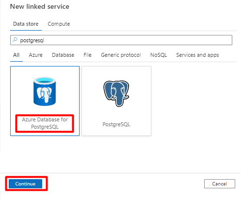

  5. 右側のウィンドウで、データ ストアの検索に「postgresql」と入力します。 PostgreSQL データベースが配置されている場所 (Azure またはその他) を表す PostgreSQL タイルを選択し、[続行] を選択します。 この例では、PostgreSQL データベースは Azure にあります。
    Azure Data Factory でリンクされたサービスの PostgreSQL データ ストアを選択する方法。

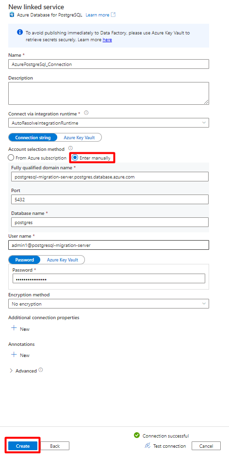

  6. [新しいリンクされたサービス] の値を入力します。
    • アカウント選択方法で、手動で入力を選択します。
    • Azure Portal の Azure Database for PostgreSQL の [概要] ページから、それぞれのフィールドに次の値を貼り付けます。
      • サーバー名を完全修飾ドメイン名に追加します。
      • 管理者ユーザー名をユーザー名に追加します。
      • データベース名にデータベースを追加します。
      • 管理者ユーザー名のパスワードを ユーザー名パスワードに入力します。
      • を選択してを作成します。

手順 2: PostgreSQL データセットを構成する

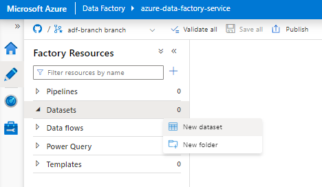

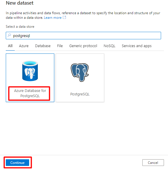

  4. 右側のウィンドウで、データ ストアの検索に「postgresql」と入力します。 Azure PostgreSQL タイルを選択します。 続行を選択します。
    Azure Data Factory のデータセットに対して PostgreSQL データ ストアを選択する方法を示すスクリーンショット。

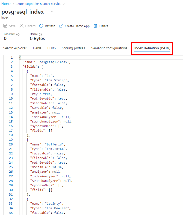

PostgreSQL データに使用されるスキーマと同じスキーマを使用して、Azure Cognitive Search サービスに新しいインデックスを作成します。
PostgreSQL Power Connector で現在使用しているインデックスを再利用できます。 Azure portal でインデックスを見つけて、インデックス 定義 (JSON) を選択します。 定義を選択し、新しいインデックス要求の本文にコピーします。

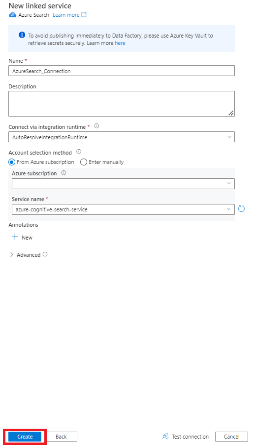

手順 4: Azure Cognitive Search のリンクされたサービスを構成する
    Azure Data Factory で [管理] アイコンを選択してサービスをリンクする方法を示すスクリーンショット。
    Azure Data Factory で [新しいリンクされた検索サービス] を選択する方法を示すスクリーンショット。
    • Azure Cognitive Search サービスが存在する Azure サブスクリプションを選択します。
    • Power Query コネクタ インデクサーがある Azure Cognitive Search サービスを選択します。
    • を選択してを作成します。
    PostgreSQL からインポートするプロパティを含む Azure Data Factory の [新しいリンクされた検索サービス] を選択する方法を示すスクリーンショット。

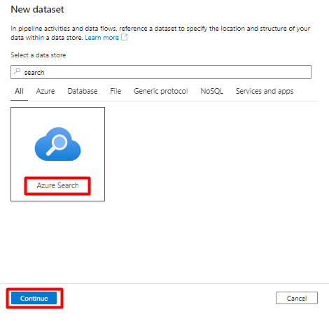

  4. 右側のウィンドウで、データ ストアの検索に「search」と入力します。 [Azure Search] タイルを選択し、[続行] を選択します。
    Azure Data Factory のデータセットに対して Azure Cognitive Search サービスを選択する方法を示すスクリーンショット。

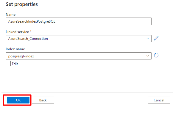

  5. [プロパティの設定] で次の手順を実行します。
    • 手順 4 で Azure Cognitive Search 用に作成されたリンクされたサービスを選択します。
    • 手順 3 で作成したインデックスを選択します。
    • [OK] を選択.
      検索データセットの [プロパティの設定] に入力する方法を示すスクリーンショット。
    新しいデータ ストアを選択する方法を示すスクリーンショット
    • [認証の種類: SAS URI] を選択します。 PostgreSQL から Azure Blob Storage にデータをインポートするには、このメソッドのみを使用できます。
    • ステージングに使用するストレージ アカウントの SAS URL を生成し、BLOB SAS URL を SAS URL フィールドにコピーします。
    • を選択してを作成します。
      Azure Data Factory の [New Linked Search Service] フォームに PostgreSQL からインポートするプロパティを入力する方法を示すスクリーンショット。
手順 7: ストレージ データセットを構成する
    Azure Data Factory で新しいデータセットを選択する方法を示すスクリーンショット。
    Azure Data Factory で新しい BLOB ストレージ データ ストアを選択する方法を示すスクリーンショット。
  6. 行区切記号で、改行 (\n)を選択します。
  7. [先頭行をヘッダーとして] ボックスにチェックを入れてください。
  8. [保存] を選択します。
    Azure Storage BLOB にデータをインポートするオプションを示すスクリーンショット。
手順 8: パイプラインを構成する
    オーサー アイコンおよびパイプライン オプションを選択する方法を示すスクリーンショット。
  4. PostgreSQL から Azure Storage コンテナーにコピーする Data Factory アクティビティ を作成して構成します。
      Azure Data Factory でドラッグ アンド ドロップして PostgreSQL からデータをコピーする方法を示すスクリーンショット。
    • 実行をカスタマイズする必要がない限り、[ 全般 ] タブを開き、既定値をそのまま使用します。
    • [ ソース ] タブで、PostgreSQL テーブルを選択します。 残りのオプションは既定値のままにします。
      ステージング フェーズで PostgreSQL から Azure Storage BLOB にデータをインポートするようにソースを構成する方法を示すスクリーンショット。
      • 手順 7 で構成した Storage DelimitedText PostgreSQL データセットを選択します。
      • ファイル拡張子で、.csv を追加します
        PostgreSQL から Azure Storage BLOB にデータをインポートするようにシンクを構成する方法を示すスクリーンショット。
    • [保存] を選択します。
  5. Azure Storage から検索インデックスにコピーするアクティビティを構成します。
      コピー アクティビティを構成するために Azure Data Factory にドラッグ アンド ドロップする方法を示すスクリーンショット。
    • [ 全般 ] タブでは、実行をカスタマイズする必要がない限り、既定値のままにします。
    • [ソース] タブで:
      • 手順 7 で構成したストレージ ソース データセットを選択します。
      • [ ファイル パスの種類 ] フィールドで、[ ワイルドカード ファイル パス] を選択します。
      Storage から Azure Cognitive Search インデックスへのインデックス作成用にソースを構成する方法を示すスクリーンショット。
      Storage から Azure Cognitive Search インデックスへのインデックス作成用にシンクを構成する方法を示すスクリーンショット。
    • [保存] を選択します。
手順 9: アクティビティの順序を構成する
  1. パイプライン キャンバス エディターで、パイプライン アクティビティの端にある小さな緑色の四角形を選択します。 "ストレージ アカウントから Azure Cognitive Search へのインデックス" アクティビティにドラッグして、実行順序を設定します。
  2. [保存] を選択します。
    パイプラインでアクティビティの順序を構成して適切な実行を行う方法を示すスクリーンショット。
手順 10: パイプライン トリガーを追加する
    Data Factory でパイプラインの新しいトリガーを追加する方法を示すスクリーンショット。
    Data Factory でパイプラインを実行するようにトリガーを構成する方法を示すスクリーンショット。
  4. [保存] を選択します。
  5. 公開を選択します。
    Data Factory for PostgreSQL データ コピーでパイプラインを発行する方法を示すスクリーンショット。

手順 3 - データ ソースを選択する
このプレビューを使用してデータをプルできるデータ ソースがいくつかあります。 Power Query を使用するすべてのデータ ソースには、タイルに"Powered by Power Query" が含まれます。 データ ソースを選択します。
[データ ソースの選択] ページのスクリーンショット。
データ ソースを選択したら、[ 次へ: 次の セクションに移動するようにデータを構成する] を選択します。

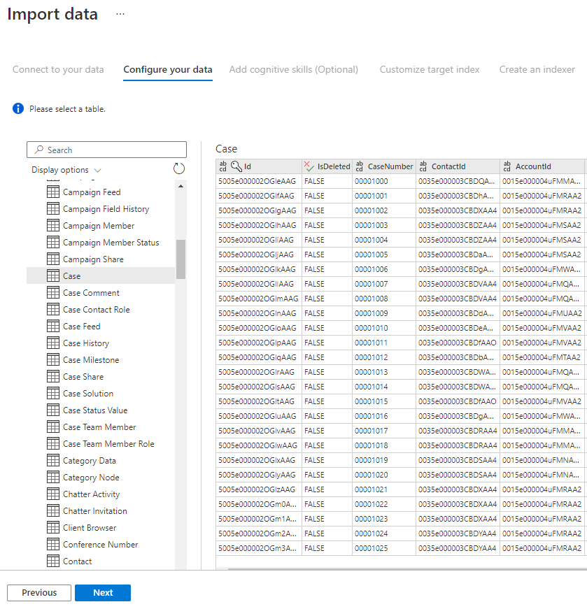

手順 5 – データを選択する
インポート ウィザードでは、データ ソースで使用できるさまざまなテーブルがプレビューされます。 この手順では、インデックスにインポートするデータを含む 1 つのテーブルを確認します。
データ プレビューのスクリーンショット。
テーブルを選択したら、[ 次へ] を選択します。

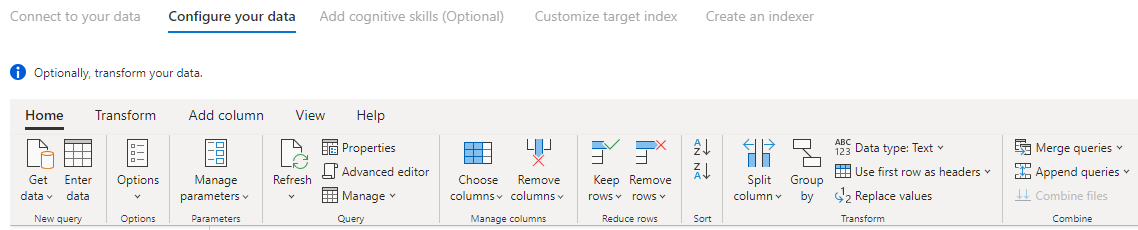

手順 6 – データを変換する (省略可能)
Power Query コネクタでは、適切なデータをインデックスに送信できるように、データを操作できる豊富な UI エクスペリエンスが提供されます。 列の削除、行のフィルター処理などを行うことができます。
データを Azure Cognitive Search にインポートする前に変換する必要はありません。
[データの変換] ページのスクリーンショット。
Power Query を使用したデータ変換の詳細については、「 Power BI Desktop での Power Query の使用」を参照してください。
データが変換されたら、[ 次へ] を選択します。

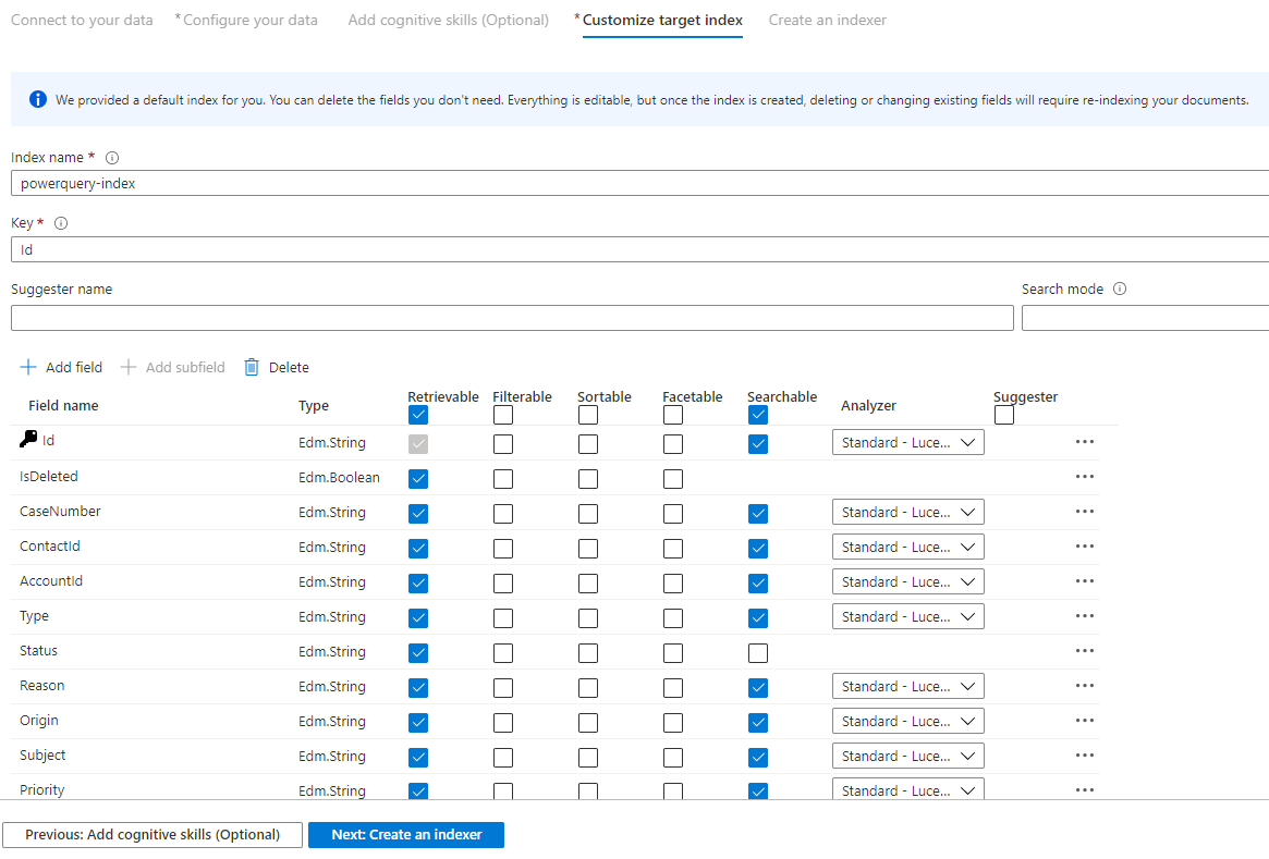

手順 9 - ターゲット インデックスをカスタマイズする
[インデックス] ページには、データ型を持つフィールドの一覧と、インデックス属性を設定するための一連のチェック ボックスが表示されます。 ウィザードでは、メタデータとソース データのサンプリングに基づいてフィールド リストを生成できます。
属性列の上部にあるチェック ボックスをオンにすると、属性を一括選択できます。 クライアント アプリに返され、フルテキスト検索処理の対象となるすべてのフィールドに対して、[取得可能] と [検索可能] を選択します。 整数はフルテキスト検索やあいまい検索ができないことがわかります (数値は逐語的に評価され、多くの場合、フィルターで役立ちます)。
詳細については、インデックス属性と言語アナライザーの説明を確認してください。
少し時間を取って、選択内容を確認してください。 ウィザードを実行すると、物理データ構造が作成され、すべてのオブジェクトを削除して再作成することなく、これらのフィールドのほとんどのプロパティを編集することはできません。
[インデックスの作成] ページのスクリーンショット。
完了したら、[ 次へ: インデクサーの作成] を選択します。

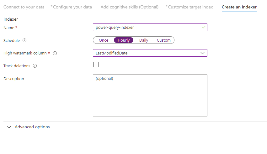

手順 10 – インデクサーを作成する
最後の手順では、インデクサーを作成します。 インデクサーに名前を付けると、インデクサーをスタンドアロン リソースとして存在させることができます。このリソースは、同じウィザード シーケンスで作成されたインデックスオブジェクトとデータ ソース オブジェクトとは別にスケジュールおよび管理できます。
データのインポート ウィザードの出力は、データ ソースをクロールし、選択したデータを Azure Cognitive Search のインデックスにインポートするインデクサーです。
インデクサーを作成するときに、必要に応じてスケジュールに従ってインデクサーを実行し、変更検出を追加することができます。 変更検出を追加するには、「高水位マーク」列を指定します。
[インデクサーの作成] ページのスクリーンショット。
このページへの入力が完了したら、[ 送信] を選択します。
