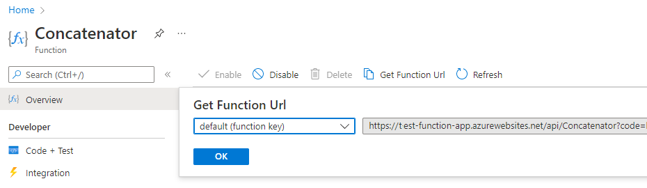

  5. ポータルの左側にある Functionsを選択し、作成した関数を選択します。
  6. 関数の概要ページで、上部のコマンド バー [関数 URL の取得] を選択します。 これにより、関数を呼び出す URL をコピーできます。
    Azure portal の [関数 URL の取得] コマンドのスクリーンショット。

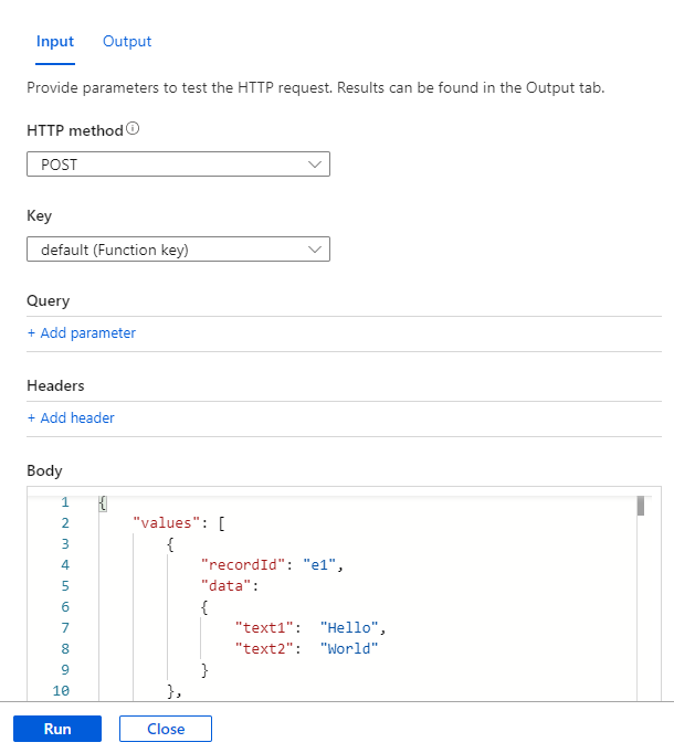

Azure で関数をテストする
コピーした既定のホスト キーと URL を使用して、Azure portal 内から関数をテストします。
  1. 左側の [開発者] で、[Code + Test] を選択します。
  2. コマンド バー テスト/実行 を選択します。
  3. 入力には、既定のキー Postを使用し、要求本文に貼り付けます。
        "values": [
                "recordId": "e1",
                "data":
                    "text1":  "Hello",
                    "text2":  "World"
                "recordId": "e2",
                "data": "This is an invalid input"
  4. を選択して実行します。
    入力仕様の のスクリーンショット
この例では、ローカル環境で関数を実行したときに前に見たのと同じ結果が生成されます。
