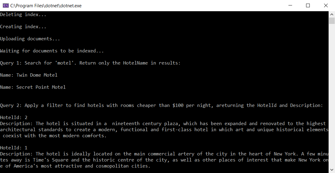

有効なサービス名と API キーを使用してこのアプリケーションを実行したと想定すると、出力は次の部分的なスクリーンショットのようになります。
サンプル プログラムからの Console.WriteLine 出力のスクリーンショット。

SearchClient indexClientForQueries = CreateSearchClientForQueries(indexName, configuration);
Console.WriteLine("{0}", "Running queries...\n");
RunQueries(indexClientForQueries);

この場合、検索可能なフィールドのインデックス全体で motel という単語を検索し、Select オプションによって指定されるように、ホテル名だけを返します。 結果は次のようになります。
Name: Stay-Kay City Hotel
Name: Old Century Hotel
2 つ目のクエリでは、フィルターを使用して、1 泊料金が $100 未満の部屋を選択します。 結果にホテルの ID と説明のみを返します。
