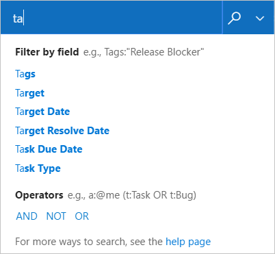

  2. 作業項目のフィールド名の入力を開始します。 たとえば、「ta」を入力します。
    フィールドの名前を入力する際のクイック フィルター
    ドロップダウン リストには、ユーザー入力に一致する作業項目フィールド名の候補が表示されます。 これらの提案は、検索をより迅速に完了するのに役立ちます。 たとえば、 tags:Critical などの検索では、'Critical' というタグが付いているすべての作業項目が検索されます。

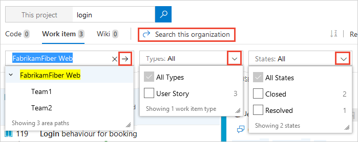

  4. 結果ページの上部にあるセレクター リストを使用して、検索を特定の種類と状態に絞り込みます。
  5. すべてのプロジェクトで検索を拡大するか、特定の種類と状態に絞り込みます。 フィルターを使用してセレクター リストを表示します。
    フィルターリストを示すスクリーンショット。
  6. ドロップダウン セレクター リストで目的の条件を選択するか、組織全体で検索します。
    セレクターのドロップダウン リストのスクリーンショット。
