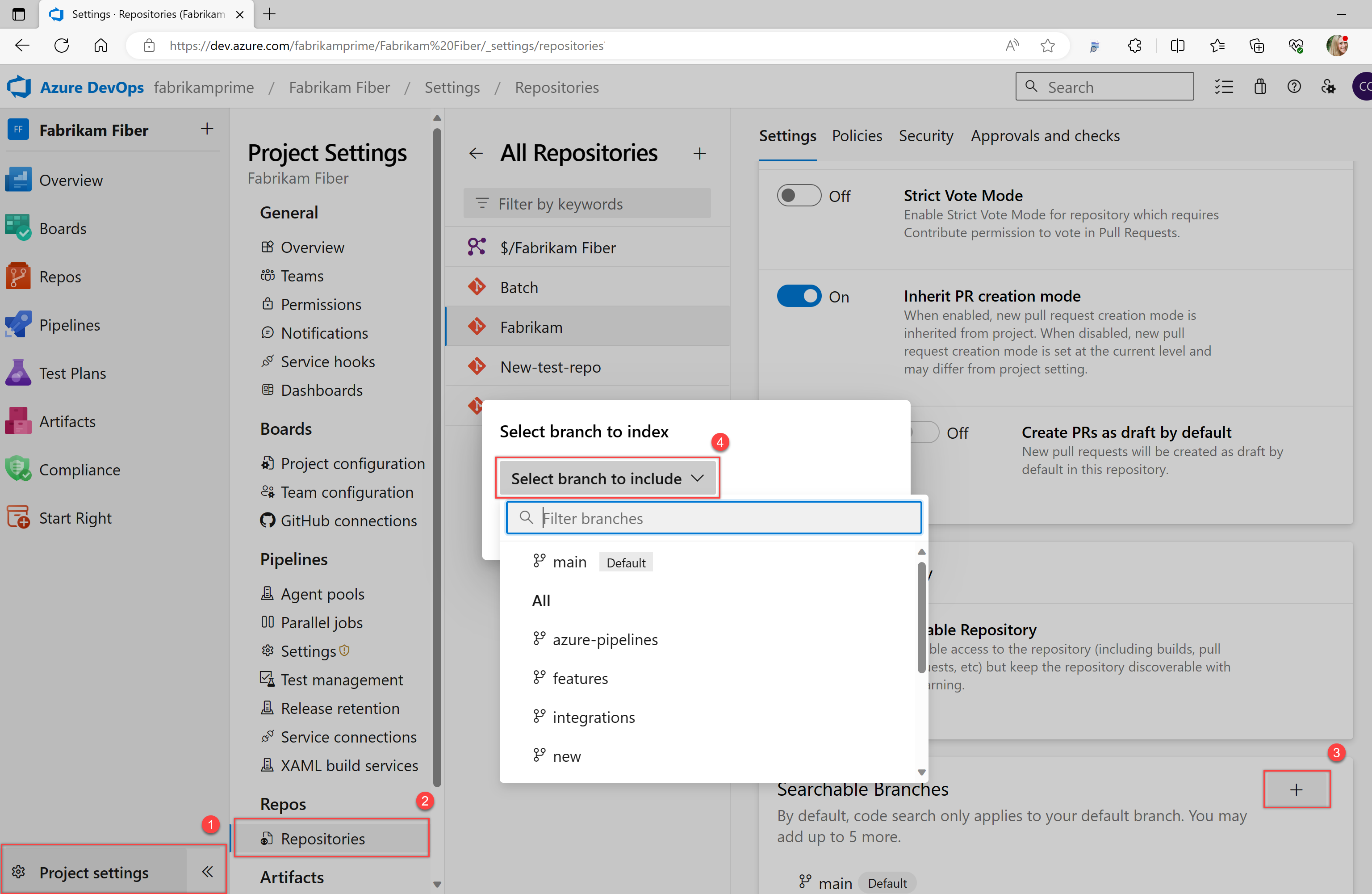

コード検索では、Git リポジトリ内のさまざまなブランチのインデックスを作成できます。 既定では、Git リポジトリの既定のブランチ内のファイルにのみインデックスが作成されます。 既定の分岐は main です。 他のブランチのインデックスを作成するには、[プロジェクト設定] ページの [リポジトリ] セクションの [オプション] タブ移動します。
手記
既定では、コード検索では、リポジトリのメイン ブランチまたは既定のブランチで指定された文字列が検索されます。 ただし、特定の分岐のフィルターを指定することで、検索を絞り込むことができます。
構成用の Git ブランチを示すスクリーンショット。
