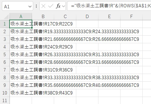

    そこで、INDIRECT 関数の引数部分のみを取り出して数式として実行し、更にこれをコピーし行方向に適当な行数だけ貼り付けしてみたのが図1です。
    【 図1 】
    図1
    尚、A1セルに書き込んだ数式は、下記のようになっています。これを行方向にコピー・貼り付けしています。
    ="吸水渠土工調書!R"&(ROWS($A$1:K4)-1)*7/3+10&"C9:R"&(ROWS($A$1:K4)-1)*7/3+15&"C9"
    この図1で分かるのは、
    • 「R1C1形式」でセル範囲の参照を行うための文字列であること。
    • 小数部分が含まれる文字列は INDIRECT 関数に渡すと #REF! エラーになること。
    です。
    また、INDIRECT 関数では、第2引数に FALSE を指定しているので第1引数の文字列を「R1C1形式」( Rの後ろの数字で行数を、Cの後ろの数字で列数を指定する形式)として処理する、ということも分かります。

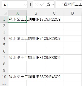

    図2では、A1セルに書き込んだ数式をコピーし 3行おきに貼り付けした結果です。
    【 図2 】
    図2

    ですが、ここまでの推測が正しいと仮定すると、参照範囲の変更は比較的容易に行えます。
    図2の数式を詳細に見比べていくと、以下のようなことが分かります。(全て「吸水渠土工調書」シートが対象です。)
    • 全て C9列( I列 )を参照している。
    • 行数は 7行おきのグループとなっている。
    • 各グループの先頭から 6行ずつを取り出して表示(参照)している。
    ということです。
    これらのことから、参照箇所を変更する場合には、
    1. この数式を書き込むセル位置( 3行おき )を指定しているのは「 (ROWS($A$1:K4)-1) 」の部分と「 /3 」の部分になる。ここでは、1行目【 (ROWS($A$1:K4)-1)/3 = 1 】、4行目【 (ROWS($A$1:K7)-1)/3 = 2 】、7行目【 (ROWS($A$1:K10)-1)/3 = 3 】、・・・というような数値( 1,2,3,・・・)を返すことで下記 2. の参照先指定が正常に行われる。
    2. 「吸水渠土工調書」シートのセル参照位置は、I列( C9列 )固定で、*7 の部分でグループごとの行数( 7行 )を、上記 1. の値と *7 と +10 でグループごとの先頭セルの参照開始行位置(最初は 17行目【 1. の値*7+10 = 17 】)を、上記 1. の値と *7 と +15 でグループごとに取り出す行数( 6行【 1. の値*7+15 - (1. の値*7+10) + 1 = 6 】)を指定している。(ここでの全角の*記号は半角の*記号と考えてください。このエディタでは文章中に半角の*記号を直接入れると斜体を指定する特殊文字と判定されてしまうようですので。)
    というように考えて変更すれば良いかと思います。

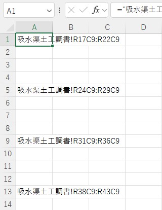

    例えば、数式を書き込むセル位置を 4行おきにしたい場合には、図2の A1セルに書き込む数式を下記のように変更すれば良いことになります。
    ="吸水渠土工調書!R"&(ROWS($A$1:K5)-1)*7/4+10&"C9:R"&(ROWS($A$1:K5)-1)*7/4+15&"C9"
    図3は、この A1セルに書き込んだ数式をコピーし 4行おきに貼り付けした結果です。
    【 図3 】
    図3

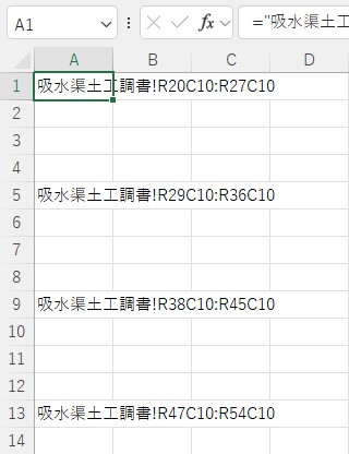

    更に加えて、参照先の先頭セルを J列の 20行目から 9行おきのグループとし、8行分ずつ取り出す(参照する)場合の数式は下記のようになります。
    ="吸水渠土工調書!R"&(ROWS($A$1:K5)-1)*9/4+11&"C10:R"&(ROWS($A$1:K5)-1)*9/4+18&"C10"
    図4は、この A1セルに書き込んだ数式をコピーし 4行おきに貼り付けした結果です。
    【 図4 】
    図4
