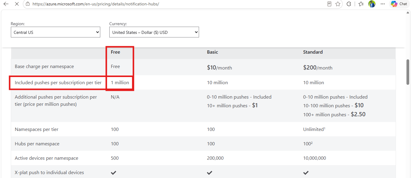

    Hi @日向 ### 1. 配信は停止しますか?
    はい。Free レベルには超過利用(Overage)のオプションがありません。 料金表では、各サブスクリプション/各レベルにおける**追加プッシュ数(Additional pushes per subscription per tier)**は 「N/A」 と記載されており、超過分を課金したり、自動的にスケールしたりする仕組みはありません。
    そのため、無料枠に含まれるプッシュ数を使い切ると、それを超えるプッシュ通知は配信されません。

    1. 配信は停止しますか?

  2. Hebikuzure aka Murachi Akira 340.7K 評価のポイント MVP ボランティア モデレーター
    2026-08-05T02:22:37.9133333+00:00
    に Free レベルは追加プッシュが無いことが示されていますので、上限を超えた送信はできなくなると思います。
    アラートについては、自動的な通知は無いはずですので、少なくとも自分でアラートを構成する必要があるでしょう。
