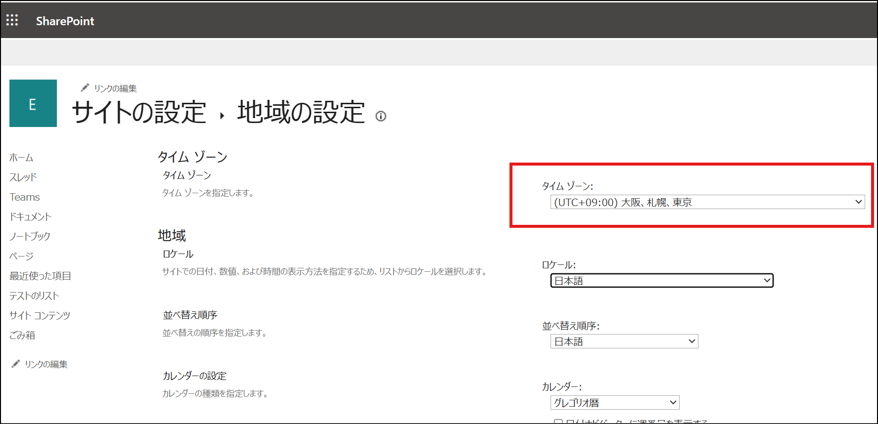

    ご質問についてですが、SharePoint リスト自体が、作成時に個人のタイムゾーンが UTC-8 であったという理由だけで、UTC-8 に恒久的に固定されることはありません。SharePoint には、サイト レベルの地域設定と、個人の言語および地域設定の両方があります。サイト所有者はサイトの既定の地域設定を定義でき、個々のユーザーはサイトの既定値を使用するか、自分の個人設定で上書きするかを選択できます。
    個人のロケールを UTC+9 に変更した後もツールチップに UTC-8:00 が表示される場合、最も可能性の高い原因は次のとおりです。
    1/ SharePoint サイトの地域設定がまだ UTC-8 のままである
    以下のサイト設定をご確認ください。
    • SharePoint サイト > Settings > Site information > View all site settings > Regional settings > Time Zone
    • Microsoft は、サイトの地域設定がサイトのタイムゾーンを制御し、個人設定は個々のユーザー自身の表示にのみ影響すると説明しています。

    1. サイトの地域設定のタイムゾーンが、目的の共通タイムゾーン(例: UTC+9)に設定されていることを確認してください。

  2. Hebikuzure aka Murachi Akira 335.3K 評価のポイント MVP ボランティア モデレーター
    2026-07-27T03:18:46.3433333+00:00
    サイトのタイムゾーンは日本時間になっていますか?
    SharePoint は内部的に UTC で時刻を記録しますが、表示の際はサイトのタイムゾーンに従って表示します。
    タイムゾーンが実際のユーザーのロケールと異なっていると、時刻の表示に問題が起きる場合があります。
