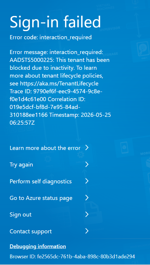

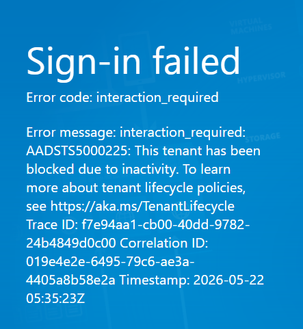

先月まで正常に利用したAzureにログインできなくなりました。
テナント解除宜しくお願い致します。
We can no longer log in to the Azure tenant that we were using until last month.
Could you please unblock the tenant?
Thank you for your support.
Sign-in failed
Error code: interaction_required
Error message: interaction_required: AADSTS5000225: This tenant has been blocked due to inactivity. To learn more about tenant lifecycle policies, see https://aka.ms/TenantLifecycle Trace ID: <pii removed> Correlation ID:<pii removed> Timestamp: 2026-05-22 05:35:23Z

    こちらのスレッドで紹介されているように、
    https://portal.azure.com/<tenant-ID>
    にアクセスしてサインインを試みるとポータルが利用可能になる場合があります(私も1テナントこれでアクセスが回復できました)。
    テナントのドメイン(xxxxx.onmicrosoft.com)が分かれば、
    からテナント ID が調べられます。
