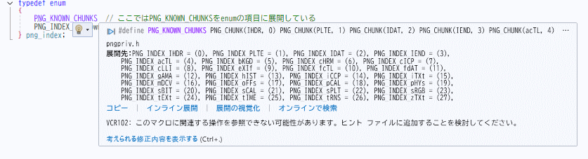

#define PNG_CHUNK(cHNK, i) PNG_INDEX_ ## cHNK = (i), //これはPNG_KNOWN_CHUNKSの各行をenumの列挙子にするマクロ
typedef enum
	PNG_KNOWN_CHUNKS  // ここではPNG_KNOWN_CHUNKSをenumの項目に展開している
	PNG_INDEX_unknown // この値は PNG_KNOWN_CHUNKSの最後の値+1。 PNG_KNOWN_CHUNKSの最後に27が定義されているので、その次の28。
} png_index;
まずPNG_KNOWN_CHUNKSが展開され
typedef enum
	PNG_CHUNK(IHDR,  0),
	PNG_CHUNK(PLTE,  1)\
	  省略
	PNG_CHUNK(zTXt, 27),
	PNG_INDEX_unknown
} png_index;
のようになる。
さらに、展開されたPNG_CHUNKに上のマクロが適用されて
typedef enum
	PNG_INDEX_IHDR = (0),
	  省略
	NG_INDEX_zTXt = (27),
	PNG_INDEX_unknown
} png_index;
という列挙型になります

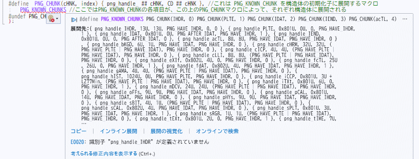

#define  PNG_CHUNK(cHNK, index) { png_handle_ ## cHNK, CD ## cHNK }, //これは PNG_KNOWN_CHUNK を構造体の初期化子に展開するマクロ
//#define  PNG_CHUNK(cHNK, index) { png_handle, CD ## cHNK }, //これは PNG_KNOWN_CHUNK を構造体の初期化子に展開するマクロ
	PNG_KNOWN_CHUNKS //ここではPNG_KNOWN_CHUNKの各項目が、この上のPNG_CHUNKマクロによって、それぞれ構造体に展開される
#undef PNG_CHUNK

  { png_handle_IHDR, CDIHDR} ,
  { png_handle_PLTE, CDPLTE} ,
と展開されて、さらに二つ目のCD*の部分もマクロ展開されることで
  { png_handle_IHDR,     13U,   13U,  hIHDR,     0,        0} , //6個のフィールドがある構造体の初期化子
  { png_handle_PLTE, NoCheck,    0U,      0, hIHDR,        1} ,
のように構造体の初期化子になります。

なお、Visual Studioであれば、マクロ展開される部分にマウスを持っていくと、マクロを展開した状態がポップアップされます
20260509_0 20260509_0
