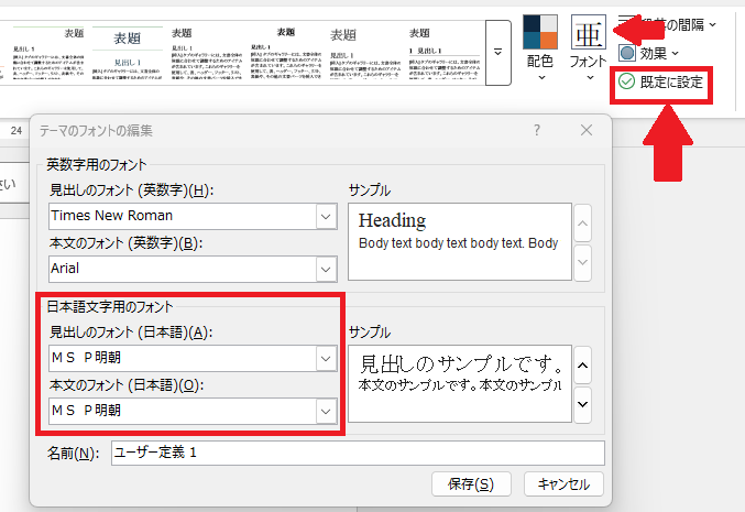

試したところ、Word で「フォント」>「フォントのカスタマイズ」>「既定に設定」で上手く行くようになりました。
1 . Word の[デザイン] > [フォント]で[フォントのカスタマイズ]で、
日本語文字用のフォント
・見出しのフォント(日本語):MS P明朝
・本文のフォント(日本語):MS P明朝
として保存します。

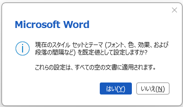

2 . フォントでユーザー定義を選択したら「既定に設定」をクリックすると、
「現在のスタイルセットとテーマ(フォント、色、効果、および段落の間隔など)を既定値として設定しますか?
 これらの設定は、すべての空の文書に適用されます。」と聞かれるので[はい]で確定します。

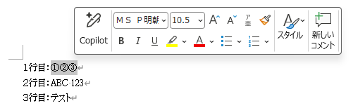

  1. Word を終了して再度 Access からVBAを実行すると、丸数字の記号が「MS P明朝」になったことを確認しました。
ユーザーの画像
