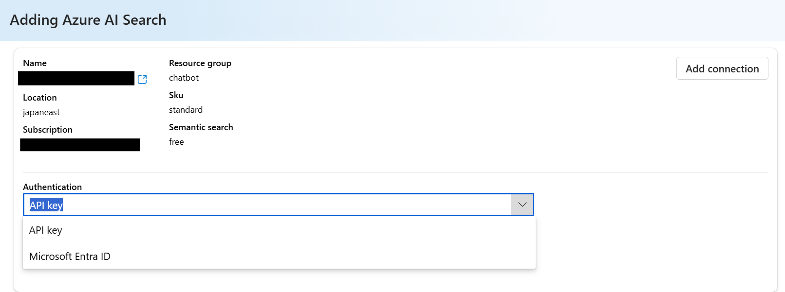

Azure AI Searchを接続する際、AuthenticationはAPI KeyまたはMicrosoft Entra IDの2つしか選択できません。
ユーザーの画像
公式マニュアル上では以下4つが選択可能とあります。
  • Access Key
  • Client Certificate Auth
  • Service principal (Microsoft Entra ID application)
  • Microsoft Entra ID Integrated
【3つ目の質問】
Authenticationは何故2つしか選択できないのでしょうか。
