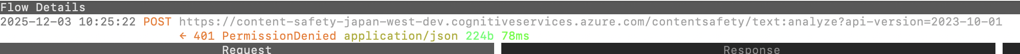

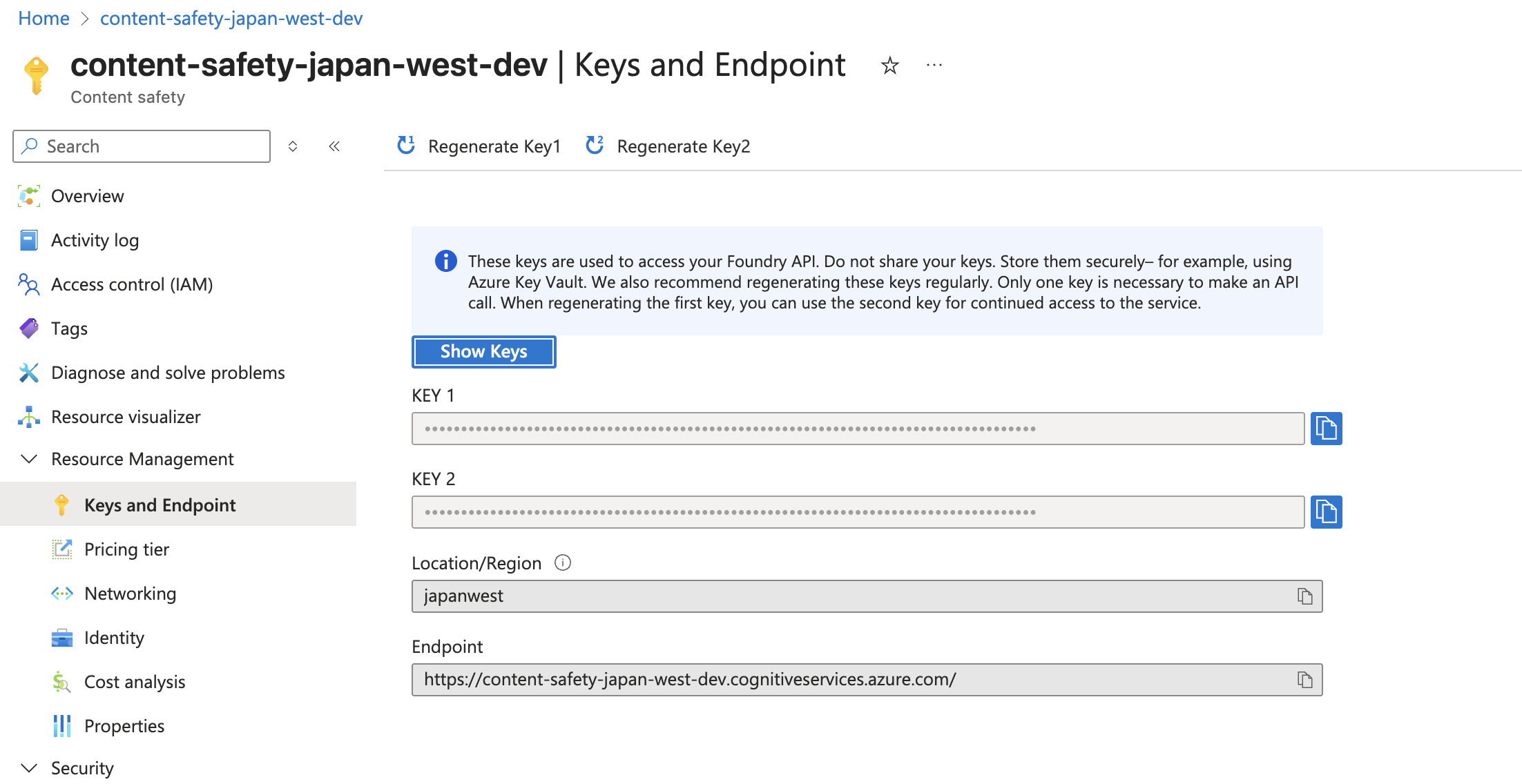

I just deployed a service at Azure portal and tried to call it for content safety check as a backup, however, I am keeping getting 401 permissionDenied error back from server. I captured the request before sending it, found it added api-version=2023-10-01 at the end when using java api call, I think this may not affect, cause it worked for my primary content safety service. I used the information below for calling but never success once. Should I do something extra for this 401 error?ユーザーの画像

    1. エンドポイントとリージョンの検証
    コードが新しいリソースのエンドポイントを正確に呼び出していることを確認してください。
    https://<resource-name>.cognitiveservices.azure.com/
    また、コード内のリージョンが、新しいリソースがデプロイされているリージョンと一致していることも確認してください。リージョンが一致しない場合は 401 エラーが返されます。
    1. 正しい API キーの使用
    401 エラーの最も一般的な原因は、キーが間違っているか、無効な場合です。
    以下の点をご確認ください。
    古いリソースではなく、新しいリソースのキーを使用していること。
    Key1/Key2 が表示されているとおりにコピーされていること(隠し文字やスペースが含まれていないこと)。
    Javaクライアントにキーが正しく渡されています。
    ContentSafetyClient client = new ContentSafetyClientBuilder()
    .endpoint("<新しいエンドポイント>")
    .credential(new AzureKeyCredential("<新しいキー>"))
    .buildClient();
    1. APIバージョンは問題ではありません
    Java SDKでapi-version=2023-10-01を追加することは、Azure Content Safetyにとって想定された正しい動作です。
    他のリソースが正常に動作しているので、SDKとAPIバージョンは有効です。

    1. キーを再生成する
    新しいキーがすぐに有効にならない場合があります。
    以下の手順を試してください:
    [キー 1 を再生成] → [テスト]
    それでも失敗する場合は、[キー 2 を再生成] → [再度テスト]
