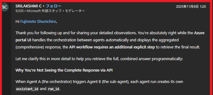

2025-11-05T16:20:29.02+00:00 ご連絡いただき、詳細なご意見を共有いただきありがとうございます。Azureポータル UI はエージェント間のオーケストレーションを自動的に処理し、集約された(包括的な)レスポンスを表示しますが、 API ワークフローでは最終結果を取得するための追加の明示的な手順が必要であることは、ご指摘の通りです。
プログラムで完全な組み合わせの回答を取得できるように、これをさらに詳しく説明します。
API経由で完全なレスポンスが表示されない理由
エージェント A (オーケストレーター) がエージェント B (サブエージェント) をトリガーすると、各エージェントの実行によって独自の**
assistant_idおよびが作成されますrun_id**。ポータルUI は、エージェント A のオーケストレーションが終了するまで自動的に待機し、両方の出力をマージしてから、最終的な包括的な回答を表示します。
ただし、REST API はこの集約を自動的には行いません。エージェント B
assistant_idまたはのみをクエリした場合run_id、サブエージェントの部分的なレスポンスのみが表示され、オーケストレーションされた(最終的な)結果は表示されません。API経由で完全な(集約された)レスポンスを取得する方法
