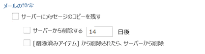

    ユーザーの画像
    これはoutlook。意味不明。

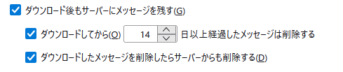

    サーバーにメッセージのコピーを残す
    これはThunderbird。意味明確。

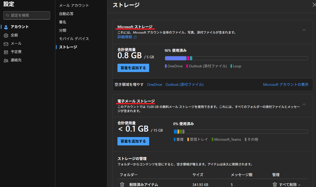

    > 受信領域5GByteが100%使用となっていて
    確認の仕方を間違えています。
    それはMicrosoftストレージではないですか?
    クラウド側に保存しているファイルを削除(ごみ箱内を含む)しないと使用量は減りません。
    (メールに添付されたファイルを含む)
    電子メールストレージは、15GBの容量があります。ユーザーの画像
