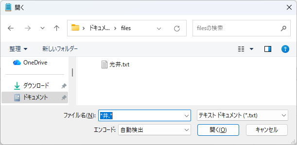

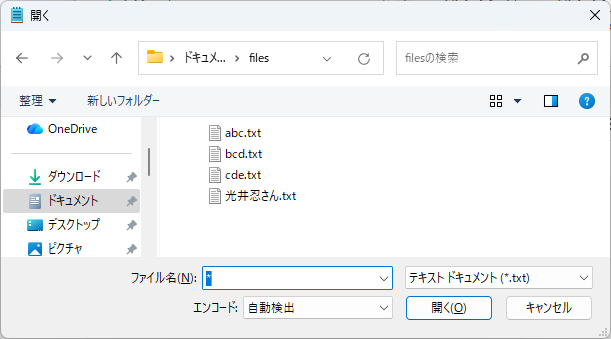

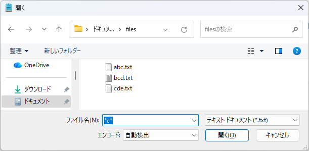

たとえばワードの図の挿入でダイアログボックスを呼び出し "光井忍さん.jpg" と言うファイル名の写真を配置しようとします。
そしてファイル名に"光井"と入力しエンターを押せば表示されるはずが表示されません。。。
メモ帳の開くダイアログボックスも同様です。
もちろんカレントフォルダを間違える等のミスはしておりません。
数点しか写真がないときは目視で探せばいいですが、何十点も有るときは対象を絞り込めないと困ります。
これって環境特有の問題でしょうか? 会社のPC、家のPCどちらも同じ症状です。
皆さまは普通に表示されますか?

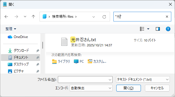

なお "光" ならでてきます。
"井"という文字列がひっかかってる?様子ですが、同様に忍んでしまう文字列が他にも有るようです。

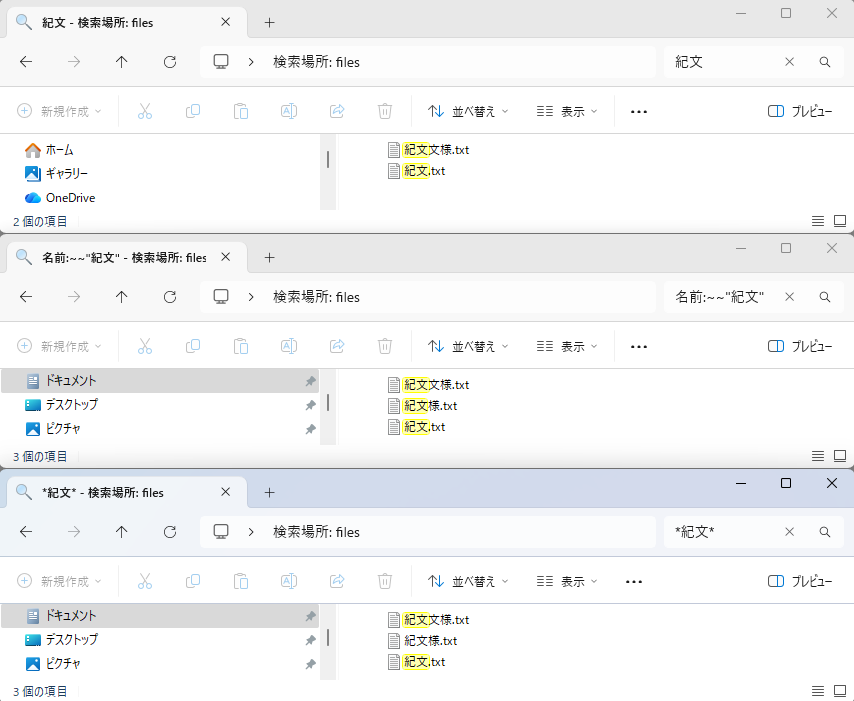

あと、エクスプローラの検索窓なら "光""光井" どちらでも表示されます。
因みに光井忍さんは仮名です^^;
どこかの設定を変更すれば良い等 対処法をご存知でしたら教えていただけるとありがたいです。
OSはWindows11 Pro 23H2です。

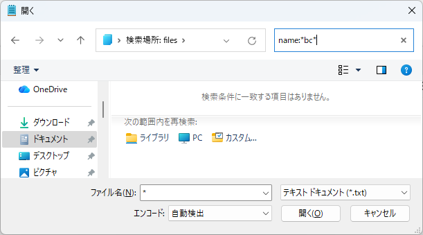

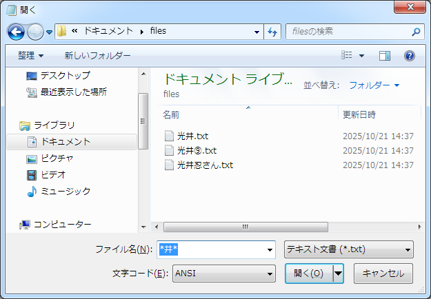

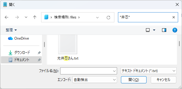

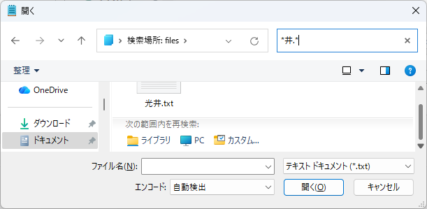

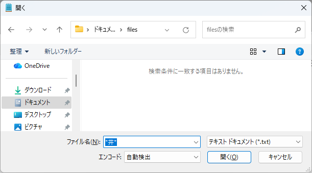

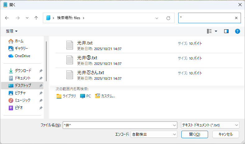

検索バーのシンタクスはこれです。~~"井"が*井*です。
名前:~~"井"
ファイル名欄
井* がおかしい。
unicode 2a 00 95 4e 2a 00
4e 2a が特別なのかも。

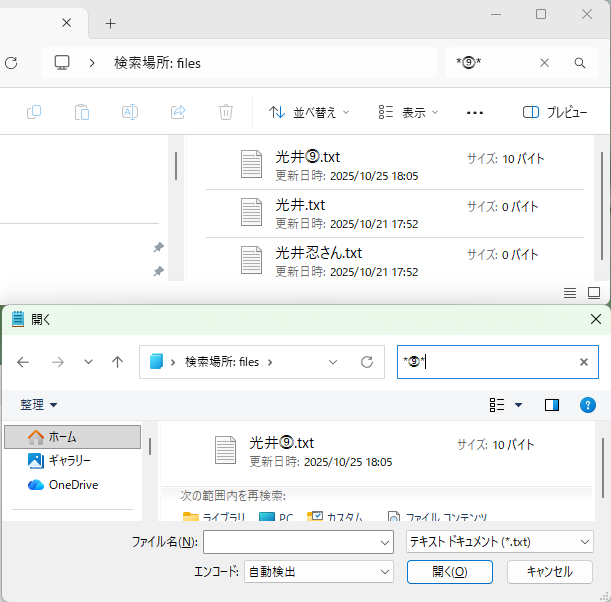

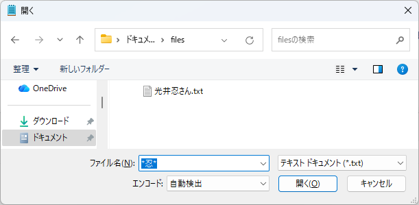

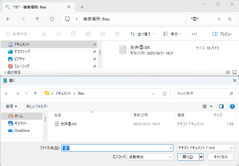

そのunicodeはどうなってるか。

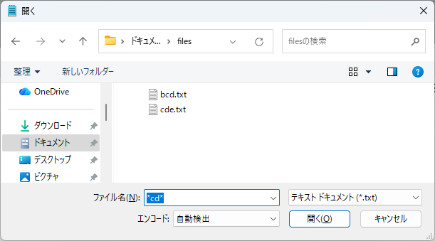

五*
94 4e 2a 00
4e 2a が特別みたい。
光井.???
はよくて、
光井????
はダメ。
4e *
4e ?
が特別みたい。
*井
?井
もダメだから、末尾 4e がダメ。
なんとも奇怪な。どういうコードだと、こんなことになるのか。
フィードバックして、検索バーで回避、でしょう。

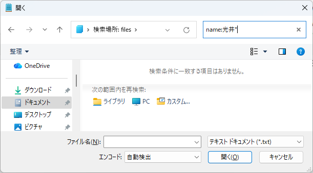

    まず、状況を正しく理解できたことを確認したいと思います。この問題は、光井を使用して検索すると「ファイルを開く」ダイアログで発生しますが、光だけでは正常に動作します*。対照的に、エクスプローラー検索は両方を正しく処理します。これは、ダイアログボックス内のワイルドカード検索が「井」などの特定の文字に対して失敗することを示唆しています。

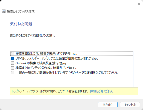

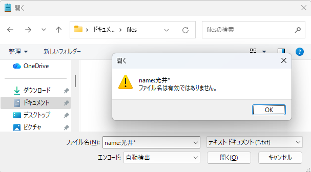

    ファイル名フィールドに入力して、別の検索方法をトリガーname:光井*してみてください。

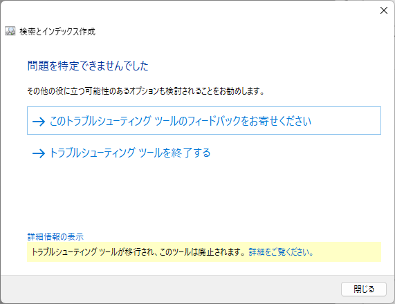

    また、検索とインデックス作成のトラブルシューティング ツールを実行します。
    管理者としてコマンドプロンプトを開く
    走る: msdt.exe -ep WindowsHelp id SearchDiagnostic
    1. これにより、検索とインデックス作成のトラブルシューティング ツールが開きます。[次へ] をクリックし、[ファイル、フォルダー、アプリ、または設定が結果に表示されません]** のチェックボックスをオンに**して、ツールを実行して問題が特定されるかどうかを確認します。
    それが役立つかどうか教えてください
