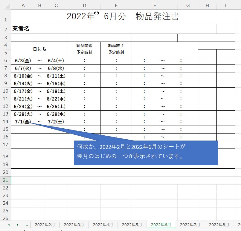

下記の図のように ①特定のセルに色をつけたい、②①の内容を別シートにリンクして表示させたい。
解る方がいらっしゃいましたら、教えていただきたいです。
どうぞ、宜しくお願いします。

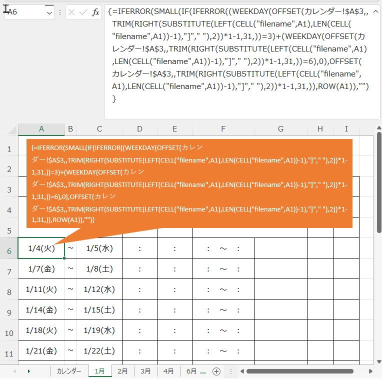

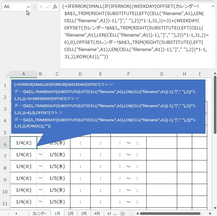

本題ですが、提示されている A6セル、A7セル、A8セルの数式が、それで間違いないのであれば、原因はコピー・貼り付けの際の手順の間違いかと思います。
前回書いたように、数式4-2をコピーし、A6セルに貼り付けた後これを配列数式にするところまでは間違っていません。
おそらくですが、その後、A7セル以降にも数式4-2そのものを貼り付けていったのではありませんか?。
そうだとすれば、その貼り付け手順が間違っています。
数式4-2の最後のほうに ROW(A1) と書いている箇所がありますが、これはこの数式を A6セルに貼り付けて配列数式にした後、その配列数式をコピーし A7セル以降(行方向)に貼り付けていくことで、自動的に ROW(A2),ROW(A3),・・・というようにカウントアップさせたいために書いています。(コピー・貼り付けの後の各セルの数式の違いは、唯一この箇所だけです。)
これにより、1,2,3,・・・というような数値を SMALL 関数に渡すことができ、火曜日と金曜日の日付を小さい順に取り出すことが出来るからです。
つまり、A6セルの数式では ROW(A1) で良いのですが、その他のセルでは、
A7セル ROW(A2)
A8セル ROW(A3)
というように自動的に変化しなければ、日付を小さい順に取り出すことが出来ません。
提示されている、A6セル、A7セル、A8セルの数式では、全て ROW(A1) となってしまっています。
各セルの数式が同一の状態だとすると、数式の他の部分は全て同一(正常)なので、表示される日付は全て 1/4 となります。
<数式4-2の貼り付け手順>
以下、数式4-2を A6セルに貼り付け、これを配列数式にした後の手順です。
  • 誤った手順(推測です)
    数式4-2そのものを A6セルと同様に、A7セルから A15セルの 範囲で、1セルずつ貼り付けては配列数式にするといった手順を繰り返す。
  • 正しい手順
    数式4-2そのものではなく、A6セルに貼り付けて配列数式にしたものをコピーし、A7セルから A15セルに貼り付ける。
※9月26日に書いた数式4-2のコピー方法の説明が紛らわしかったかもしれませんね・・。失礼いたしました。

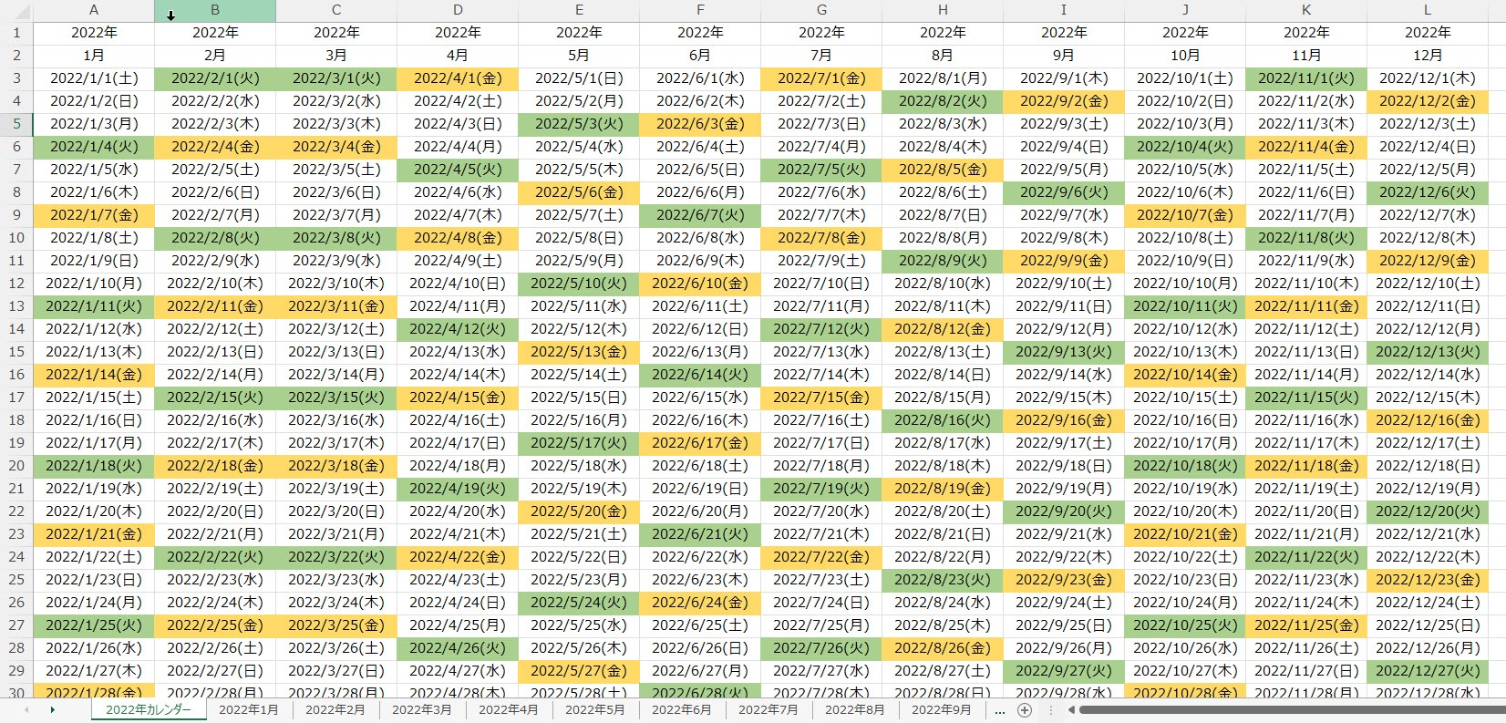

[ カレンダーの作成 ]
  1. シート名(①を考慮。)
    何年かといった数字を加えずに、単に「カレンダー」とします。
  2. 1行目の入力(②を考慮。)

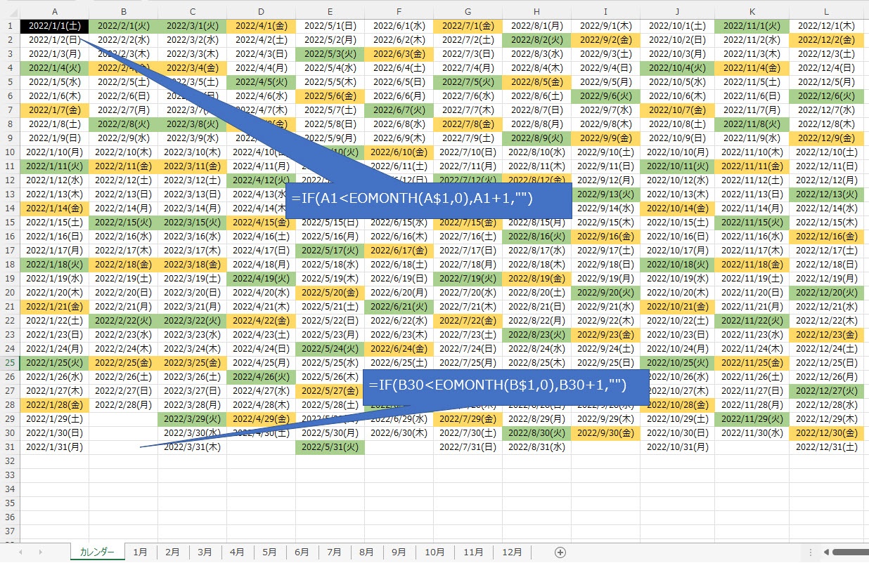

    A1セルに 2022/1/1 、B1セルに 2022/2/1 、・・・というように月初の日付を入力していき、最後に L1セルに 2022/12/1 を入力します。
    ※単に 1/1 とかではなく 2022/1/1 というように、必ず「年」の入力を行ってください。
  3. 2行目以降の数式(②を考慮。)
    A2セルに以下の数式3を入力(あるいはコピー・貼り付け)し、これを右方向(列方向)に L2セルまでコピーし、更に、A2セルから L2セルまでを選択したまま 31行目までコピーします。
    ・数式3
    =IF(A1<EOMONTH(A$1,0),A1+1,"")
  4. 曜日の表示
    日付部分全体( A1:L31 の範囲)を選択し、「セルの書式設定」->「表示形式」->「ユーザー定義」で yyyy/m/d"("aaa")" を設定します。
図4は、上記の手順でカレンダーを作成した結果です。
・図4
画像

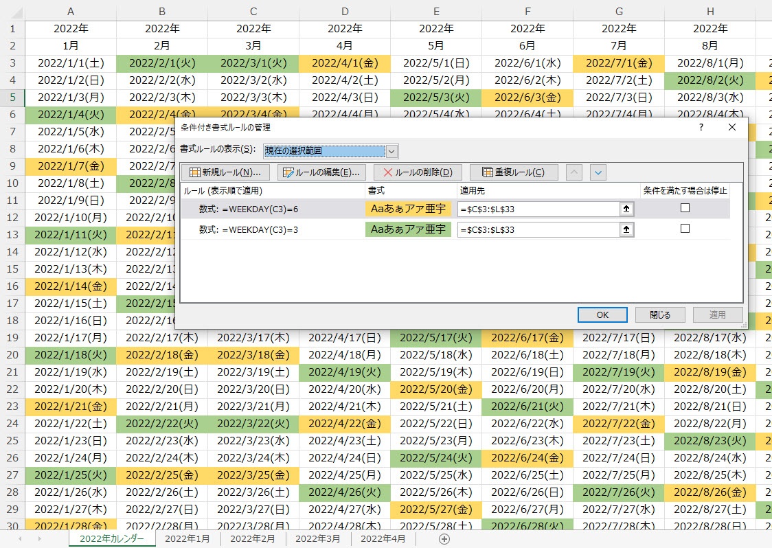

※尚、各セルの背景色の色付けについては「条件付き書式」で行っていますが、ご自身で設定できているようですし、こういった色付けは各数式に影響しませんので設定方法等は省略します。

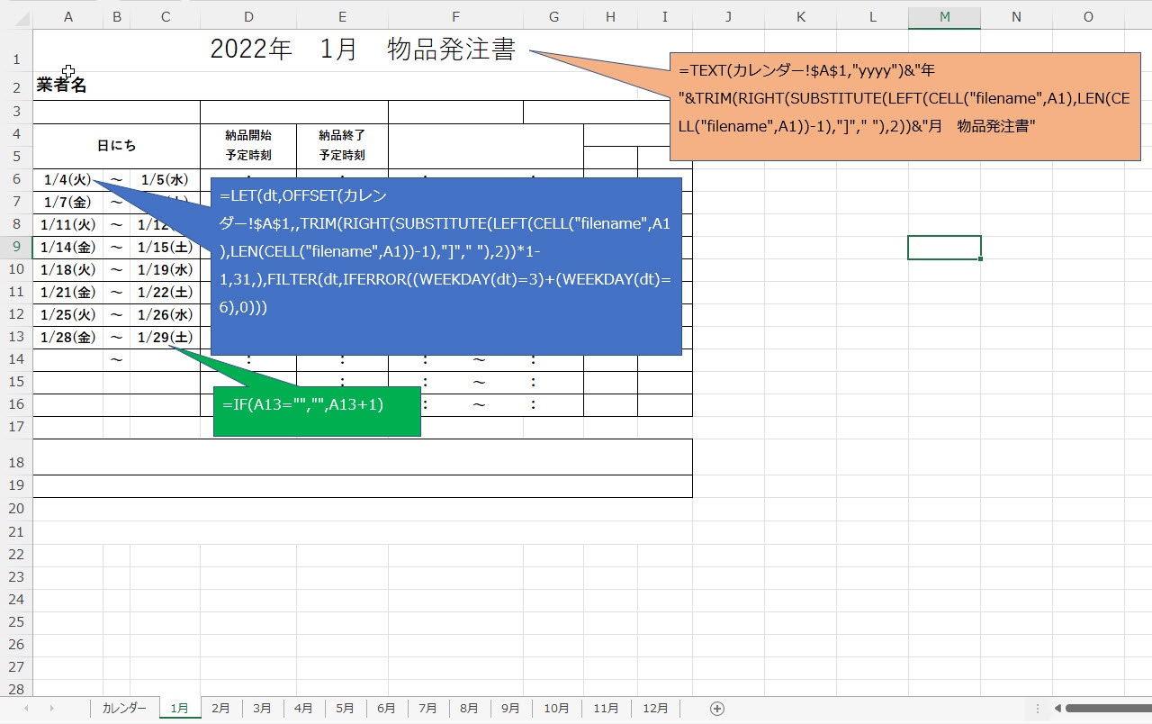

[ 物品発注書の作成 ]
※以下で書いている部分以外については書き込み済みと想定しています。
  1. シート名(①を考慮。)
    まず最初に 1月のシートを作るので、シート名を「1月」とします。
  2. 数式の入力(①を考慮。)
    A6セルに以下の数式4を入力(あるいはコピー・貼り付け)します。
    ・数式4(数式1-1修正版の改修版。)
    =LET(dt,OFFSET(カレンダー!$A$1,,TRIM(RIGHT(SUBSTITUTE(LEFT(CELL("filename",A1),LEN(CELL("filename",A1))-1),"]"," "),2))*1-1,31,),FILTER(dt,IFERROR((WEEKDAY(dt)=3)+(WEEKDAY(dt)=6),0)))
・変な箇所で自動的に改行されているかもしれませんが、全部で 1行の数式です。
・この数式では「スピル」が働きます(最新版の Excel ではこれが標準です)ので、A6セルに数式を入れるだけで A列に必要な日付データがすべて表示されます。( FILTER 関数は、この「スピル」が働かないと動作しません。)
・この数式では、シート名から何月の日付データを表示しなければならないのかを判断しています。
例えば、シート名が「1月」でしたら、この数式4の入力と下記の数式5のコピーが終わった時点で、「カレンダー」シートのデータを参照して 1月の全ての日付データが表示されます。
C6セルに以下の数式5を入力(あるいはコピー・貼り付け)します。
・数式5(数式2と同じもの。)
=IF(A6="","",A6+1)
・この数式を C15セルまでコピーします。( C15セルとしているのは、ここまでは表示されないだろうと推測できる最大の範囲だからです。)
・この数式では、単純に A6セルが空白だったら空白(空白の文字列)を表示し、空白でなければ A6セルの日付を +1 して表示します。
※両方の数式の入力後、A列と C列の日付データ両方に、「セルの書式設定」->「表示形式」->「ユーザー定義」で m/d"("aaa")" を設定します。
※おまけ(笑)
A1セルに以下の数式6を入力(あるいはコピー・貼り付け)します。
A1セル(結合セル)には「2022年 1月 物品発注書」といった文字列を入力しているかと思いますが、この部分も以下の数式6を入力することで「年月」の自動入力が可能です。よろしければ組み込んでみてください。
・数式6
=TEXT(カレンダー!$A$1,"yyyy")&"年 "&TRIM(RIGHT(SUBSTITUTE(LEFT(CELL("filename",A1),LEN(CELL("filename",A1))-1),"]"," "),2))&"月 物品発注書"
・この数式では、「カレンダー」シートの A1セルの内容から「年」の情報を取り出し、このシートのシート名から「月」の情報を取り出して表示させています。
  1. 各月のシート作成
    数式4では、シート名の中から「月」のデータを取り出して、何月の日付データを表示しなければならないかを判断し、「カレンダー」の中から該当の日付データを取り出しています。
    なので、「カレンダー」が出来ているのであれば(色付けは特に必要ありません)、以下のような方法で簡単に 12ヶ月分の「物品発注書」を一気に作り上げることが出来ます。
[1]「1月」のシートのコピーを作成し、シート名を「2月」に変更するだけで 2月分が出来る。
[2」シートのコピーを繰り返し、シート名の月の部分の数字を変えるだけで 12ヶ月分の「物品発注書」が出来上がる。
※もちろん、毎月手書きで修正しなければならない箇所については、修正が必要ですが・・。
図5は上記の手順で「物品発注書」を作成した結果です。(おまけ含む)
※画像キャプチャしきれないため、1月、2月、5月、12月のみ表示させています。

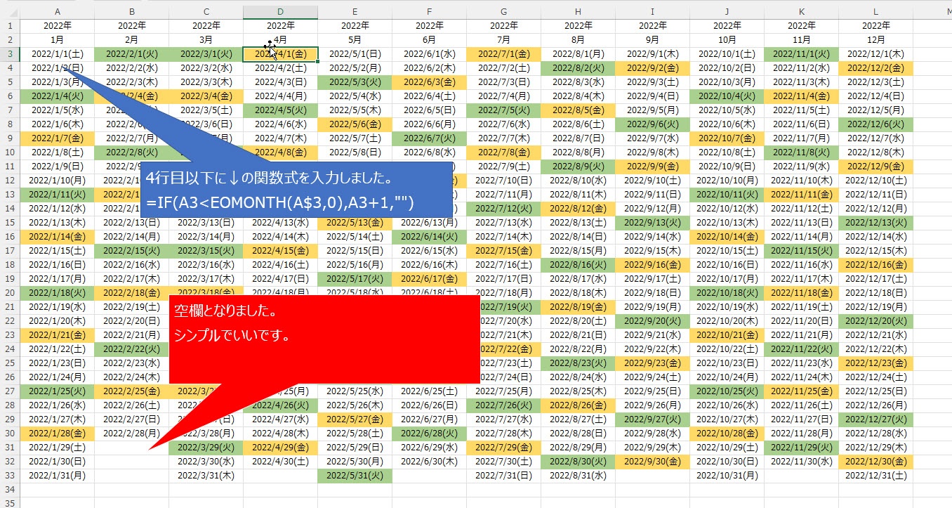

そこで例えば、図6のような「カレンダー」(いわゆる「万年カレンダー」です)にすれば、かなり見やすくなりますし、「年」データを 1行目( 1ヵ所)に入力するだけで、その年の「カレンダー」も「物品発注書」の日付データも 12ヶ月分を一気に作成することも可能です。
・図6
画像
これを「提案2」としてご紹介するつもりで「物品発注書」の数式も含め全て作ってみたのですが、ちょっと疲れ気味で・・、今はただ単に代案もあるということで憶えておいていただければと思います。
図6の「万年カレンダー」は、色々と応用も利きます。今回だけではなく別の機会に使ってみても良いかと思いますよ。
  • A1セル(結合セル)には「年」のデータを数値で入れ、「セルの書式設定」で G/標準"年" を設定。
  • A2セルには「月」のデータを数値で入れ、「セルの書式設定」で G/標準"月" を設定した後、これをオートフィルで L2セルまで連続データとしてコピー。
  • A3セルの数式は =DATE($A1,COLUMN(A1),1) です。これを L3セルまでコピー。
  • A4セルの数式は =IF(A3<EOMONTH(A$3,0),A3+1,"") です。これを A4:L33 の範囲にコピー。
  • A3:L33 の範囲には、「セルの書式設定」で d"("aaa")" を設定。
お役に立てれば幸いです。

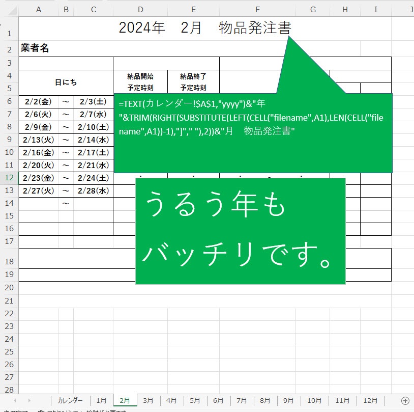

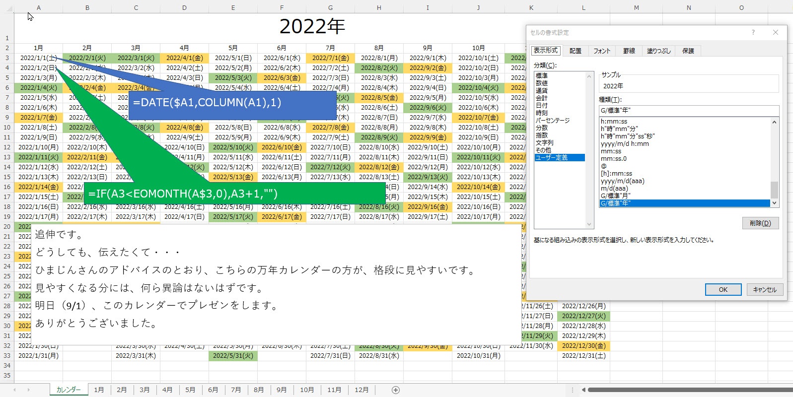

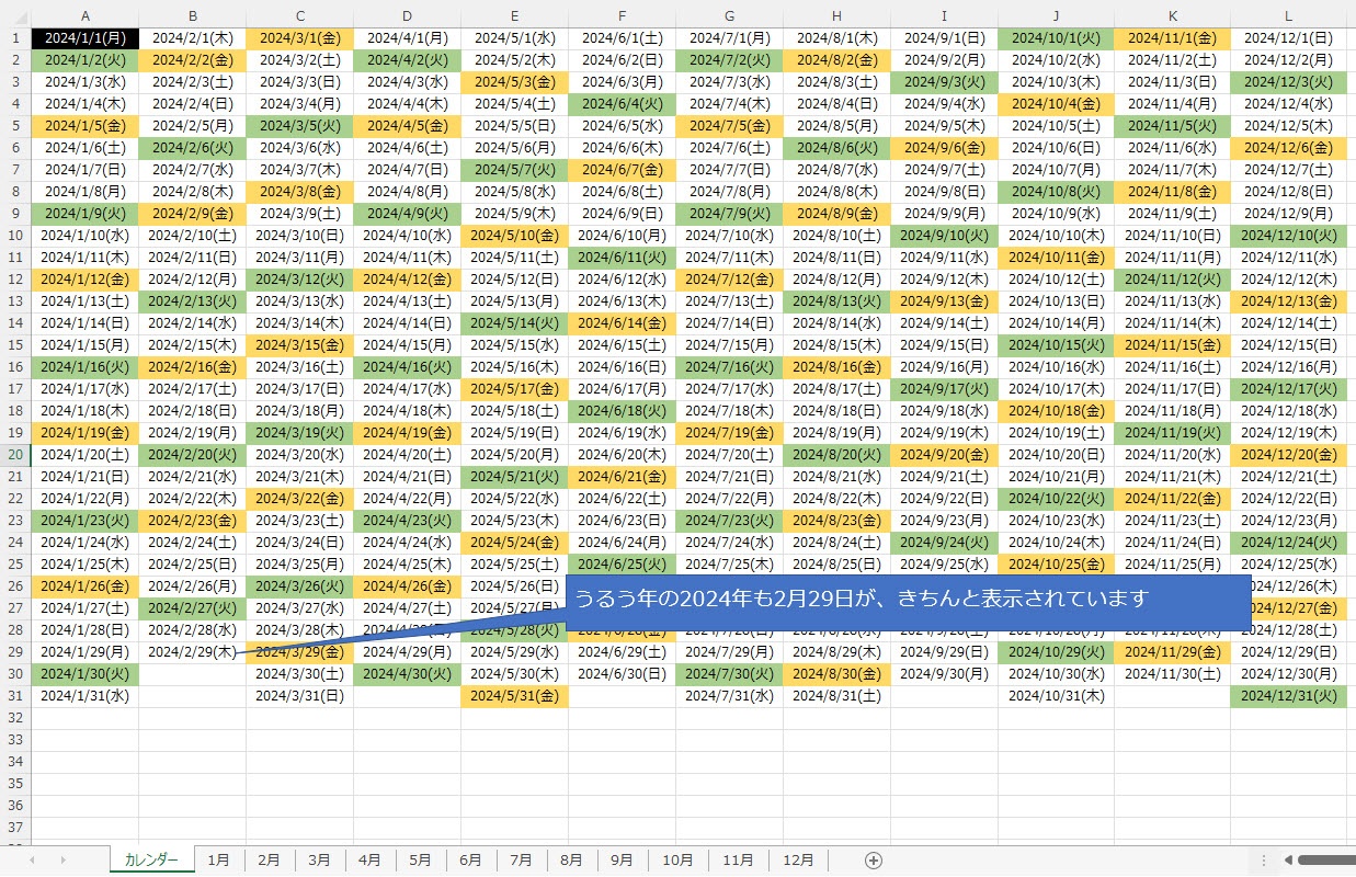

  2. Anonymous
    2022-08-31T11:06:08+00:00
    2022/08/31
    ひまじんさんへ。
    こんばんは。出来ました。↓
    画像
    画像
    画像
    画像
    パーフェクトです。更に、おまけまでつけていただき・・・
    というより、この次にこのおまけの部分を相談しようと思っていた矢先でした・・・
    これにて、一見落着です。
    お忙しい中、わがままを受け入れていただき心から感謝申し上げます。
    いつも一つの問題が解決すると、「毎回、毎回、ひまじんさんにお世話になるのは心苦しいのでもう、次は自力でなんとかトライしてみよう。」と一大決心をするのですが、
    いざとなると、「お願いだから、ひまじんさん私を見つけてくださいっ」と祈るような思いでMicrosoftコミニュティに投稿している次第です・・・
    本当に、いつもいつもありがとうございます。助かりました。
    もちろん、次回はまず自力でトライしてみます。それでも困難な場合は、Microsoftコミニュティに投稿させていただきます。その際は、宜しくお願いします。
    ひまじんさん、どうかお身体に留意してください。
    心から、感謝申し上げます。
