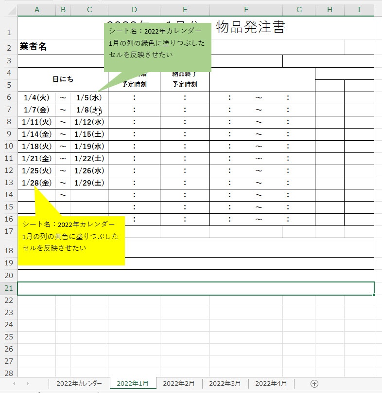

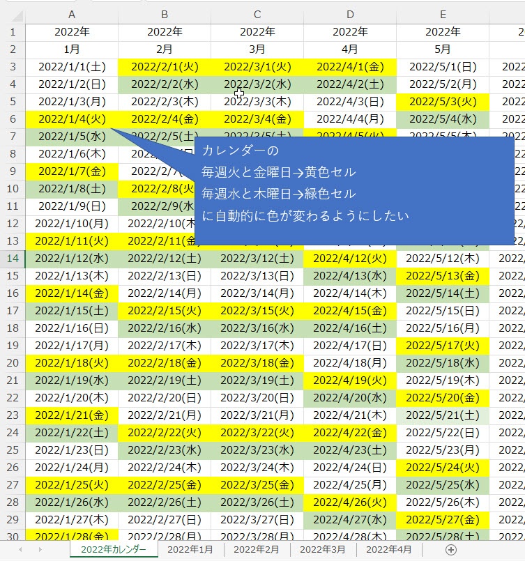

下記の図のように ①特定のセルに色をつけたい、②①の内容を別シートにリンクして表示させたい。
解る方がいらっしゃいましたら、教えていただきたいです。
どうぞ、宜しくお願いします。

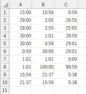

さて、時刻の差分の計算方法ですが・・、
前提として、15:00 といったような時刻を表すのに 1500 という数値を入力していて、「セルの書式設定」で「 : 」を表示させているということですね。
例えば、A1セルと B1セルにそういった方法で時刻を表示させている場合、その差分を求める数式は以下のようになります。一例です。
・番外数式
=ABS(TEXT(A1,"0!:00")-TEXT(B1,"0!:00"))
※時間ではなく時刻同士の差分をとる場合、結果がマイナスの時刻になることは有り得ないので、ABS 関数で差分の絶対値をとっています。
尚、この数式を入れるセルでは、「セルの書式設定」の「表示形式」の「ユーザー定義」で [h]:mm を設定してください。
また、エラー処理は何も行っていませんので、必要であればご自身で工夫してみてください。
下記番外図は、A1:B10 に適当な数値( 1500、1559、・・といった数値。「 : 」は「セルの書式設定」で付加)を入れ、上記の数式を C1:C10 の範囲にコピー・貼り付けした結果です。(この範囲に「セルの書式設定」で [h]:mm も設定しています。)
※具体的なコピー方法としては、C1セルに上記の数式を貼り付け、これをコピーし下方向(行方向)に C10セルまで貼り付けています。(慣れていれば、オートフィルでコピーしたほうが簡単です。)念のため追記。

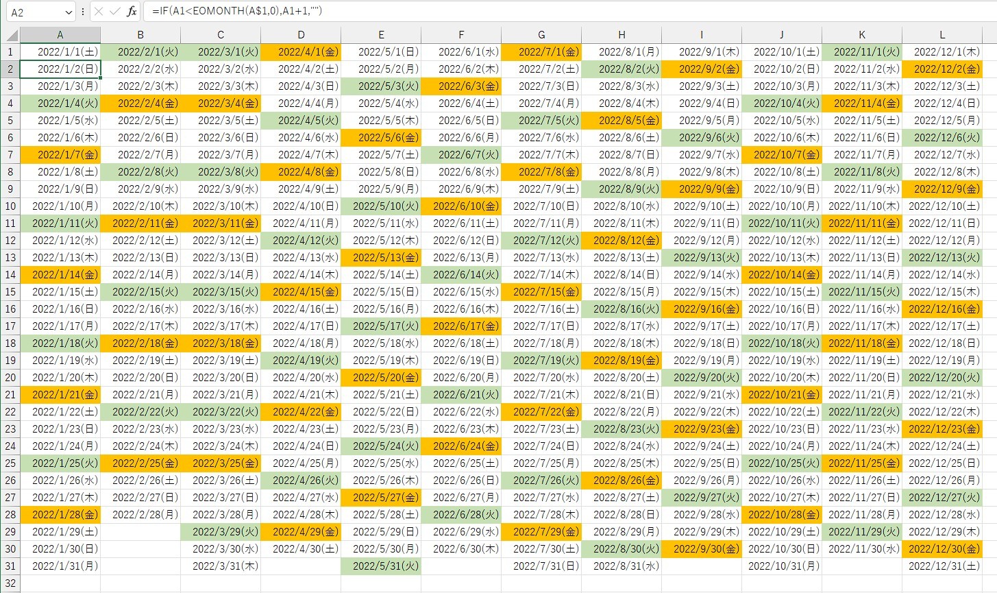

[ カレンダーの作成 ]
  1. シート名(①を考慮。)
    何年かといった数字を加えずに、単に「カレンダー」とします。
  2. 1行目の入力(②を考慮。)
    A1セルに 2022/1/1 、B1セルに 2022/2/1 、・・・というように月初の日付を入力していき、最後に L1セルに 2022/12/1 を入力します。
    ※単に 1/1 とかではなく 2022/1/1 というように、必ず「年」の入力を行ってください。
  3. 2行目以降の数式(②を考慮。)
    A2セルに以下の数式3を入力(あるいはコピー・貼り付け)し、これを右方向(列方向)に L2セルまでコピーし、更に、A2セルから L2セルまでを選択したまま 31行目までコピーします。
    ・数式3
    =IF(A1<EOMONTH(A$1,0),A1+1,"")
  4. 曜日の表示
    日付部分全体( A1:L31 の範囲)を選択し、「セルの書式設定」->「表示形式」->「ユーザー定義」で yyyy/m/d"("aaa")" を設定します。
図4は、上記の手順でカレンダーを作成した結果です。
・図4
画像
※尚、各セルの背景色の色付けについては「条件付き書式」で行っていますが、ご自身で設定できているようですし、こういった色付けは各数式に影響しませんので設定方法等は省略します。

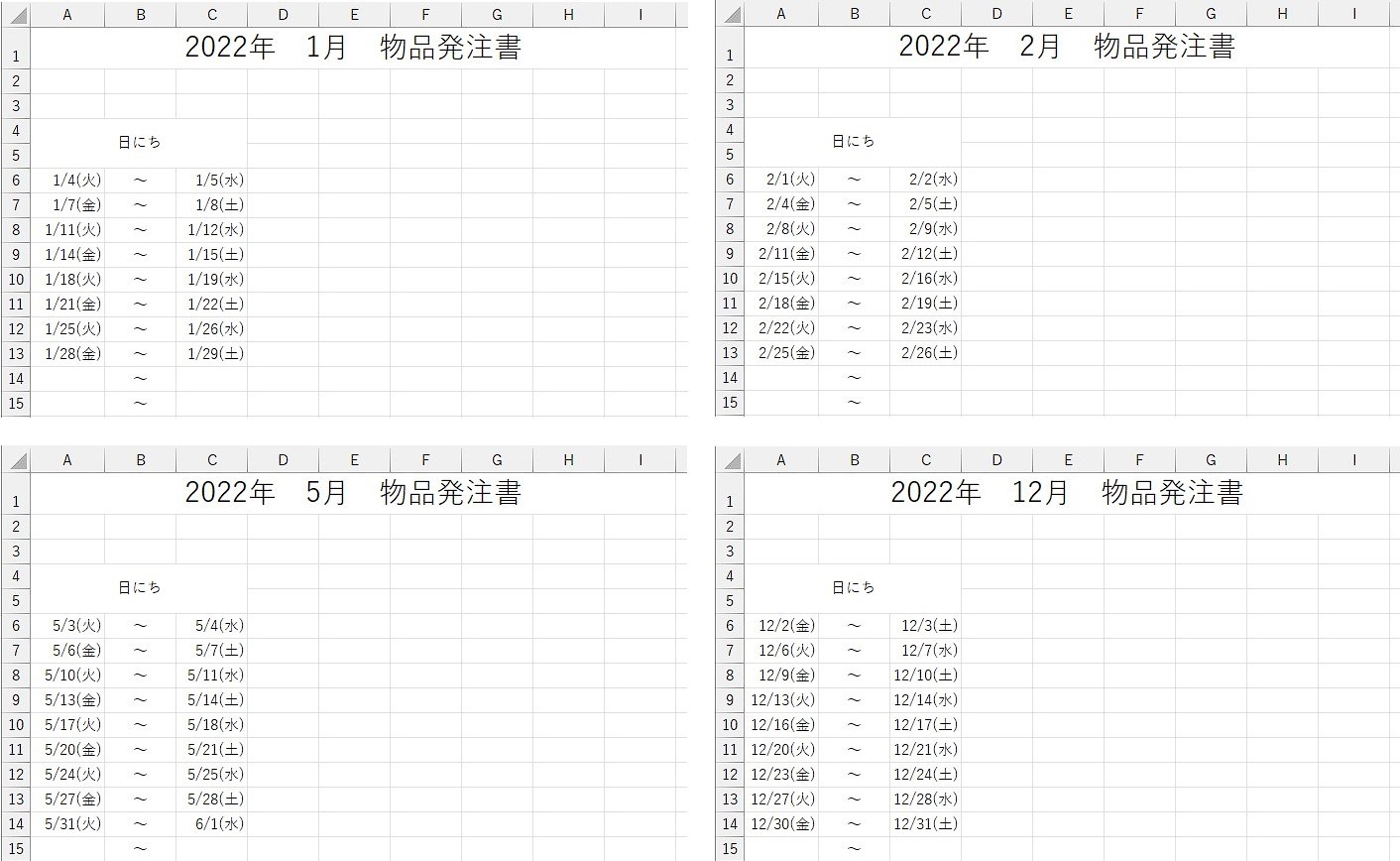

図5は上記の手順で「物品発注書」を作成した結果です。(おまけ含む)
※画像キャプチャしきれないため、1月、2月、5月、12月のみ表示させています。

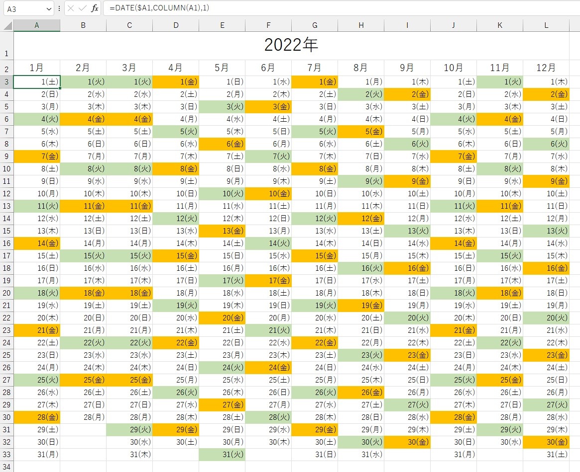

そこで例えば、図6のような「カレンダー」(いわゆる「万年カレンダー」です)にすれば、かなり見やすくなりますし、「年」データを 1行目( 1ヵ所)に入力するだけで、その年の「カレンダー」も「物品発注書」の日付データも 12ヶ月分を一気に作成することも可能です。
・図6
画像
これを「提案2」としてご紹介するつもりで「物品発注書」の数式も含め全て作ってみたのですが、ちょっと疲れ気味で・・、今はただ単に代案もあるということで憶えておいていただければと思います。
図6の「万年カレンダー」は、色々と応用も利きます。今回だけではなく別の機会に使ってみても良いかと思いますよ。
  • A1セル(結合セル)には「年」のデータを数値で入れ、「セルの書式設定」で G/標準"年" を設定。
  • A2セルには「月」のデータを数値で入れ、「セルの書式設定」で G/標準"月" を設定した後、これをオートフィルで L2セルまで連続データとしてコピー。
  • A3セルの数式は =DATE($A1,COLUMN(A1),1) です。これを L3セルまでコピー。
  • A4セルの数式は =IF(A3<EOMONTH(A$3,0),A3+1,"") です。これを A4:L33 の範囲にコピー。
  • A3:L33 の範囲には、「セルの書式設定」で d"("aaa")" を設定。
