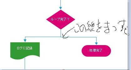

下記の図から2つに分かれているコネクターをまっすぐにしたいのですが、どのようにすればいいのでしょうか。

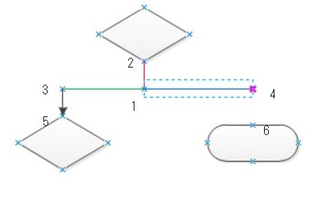

私が作成した方法は単純にコネクタ線で、2 から真下に引き、端点に接続ポイントを追加してここから 3 と 4 へと、3 から 5 へ引いただけです。
コネクタ線で引くと必ず矢印が設定されてしまうので、3 から 5 以外は後から矢印なしに変更しました。
なお、上記は線の端部に接続点を追加して次の線を追加作成しましたが、何もないところに接続点を追加してから線を引くことも可能です。
■ 矢印のない直線だけを引く方法
ツールの基本図形ツールに直線があり、これで線を引けば矢印なしの直線(直線のコネクタ線?)を引くことができます。
下図の矢印ありの赤線はコネクタ線で作成、それ以外の線は基本図形の直線で接続ポイント結ぶようにして作成した例です。

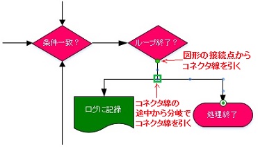

    コネクタ線の作成方法としては、上記のような方法があります。
    ・[ホーム] タブのツールの「コネクタ」で、ループ終了からログに記録と、ループ完了から処理終了に、別々にコネクタ線を作成して折れ曲がりの位置を合わせるように作成する。
    ・ループ完了から処理終了へのコネクタ線が引かれている場合、カギ形に折れ曲がったコネクタ線の分岐位置を開始点にして、ログに記録までのコネクタ線を作成する。
    ※分岐点にしたい曲がり位置にカーソルを持っていくと、ハンドルが表示されます。

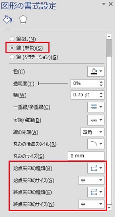

    コネクタ線の端部矢印は、図形のスタイルの「線」の「線のオプション」で、始点、終点別に矢印の形状や大きさなどを設定することができます。

    ループ完了からタスクが2つに分かれていますが、ログに記録にいく矢印を処理完了のようにしたいのですが方法を教えてください。

    コネクタの中点の移動でドラッグをすると、折れ曲がりの点の位置が、もう一方のコネクタの高さ位置に合う位置(折れ曲がりの点位置が合う)があると思いますが、合いませんか。
    うまくいかない場合は、「表示」タブの視覚補助のダイアログをクリックすると「スナップと接着」画面が表示されますので、「全般」タブにある接着対象の「図形のハンドル」にチェックを入れてからドラッグを行ってみてはどうでしょうか。

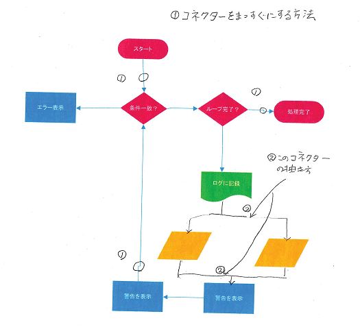

  4. 匿名
    2014-04-03T09:55:28+00:00
    よろしくお願いします。
    下記図からです。
    ①コネクターをまっすぐ描く方法
    ②の箇所のコネクターを描く方法
    以上教えていただければありがたいのですが。
