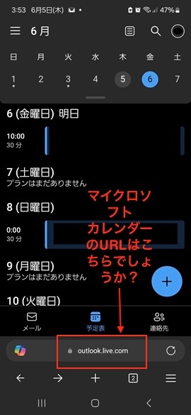

    (2)一方、Androidの場合のURLは
    こちら(前回)のスクショにございます。
    画像

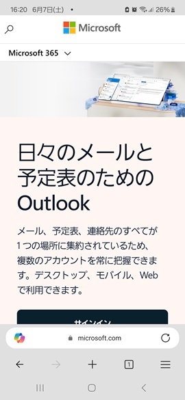

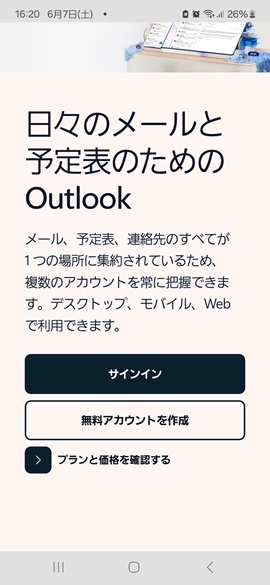

    ただ、現在は上記URLにアクセスできません。
    一瞬だけ、上記URLが出るのですが、
    すぐにマイクロソフトの広告画面が出てしまうのです。
    マイクロソフトの広告画面とは以下の通りです。
    画像
    画像
    上記広告が出ない日は、正常にカレンダーが表示されます。
    上記広告を出さない方法はありませんか?

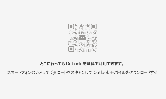

    >もし、マイクロソフトアカウントにサインインする事が出来なければ Edge など別の方法をとて下さい。(もともとどこを使っていたか) Outlook.comサインイン https://outlook.live.com/ ↓
    上記のURLをパソコンからアクセスすると、
    以下のQRコードが出ました。
    画像
    当該QRコードをAndroidで読み取りましたら、
    Outlookのアイコンが出て、「開く」と出ました。
    ここで「インストール」と出れば、未インストールのアプリだと思うのですが
    「開く」と出たため、すでにOutlookはインストール済みであると感じました。
    「開く」をタップしますと、やはり、これまでと同じものが表示されました。
    せっかくご提案下さいましたのに、誠に申し訳ございません。

    上記二では、マイクロソフトから下記広告が表示される日があり、
    これが表示される日は、マイクロソフトカレンダーを表示させることができません。
    下記広告を止める方法が知りたいのです。

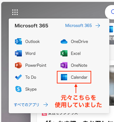

    >元々カレンダーに使っていたアカウントが何なのか、マイクロソフトアカウントなのか、英語版Yahoo アカウントなのか、Yahoo J アカウントなのか。
    現物を誰かに見てもらった方がいいように思います。
    元々カレンダーを使用していたのは、マイクロソフトアカウントになります。
    ヤフーカレンダーは使用したことがございません。
    アドレスはヤフーアドレス1個しか、所有しておりません。
    以下のスクショはパソコンでマイクロソフトエッジを開いたものです。
    使用していたカレンダーを赤線で囲みました。
