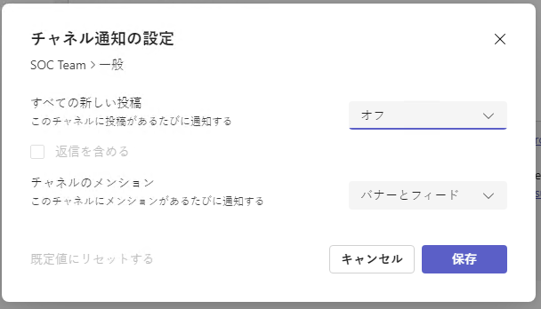

過去1年問題なく、チャネルメンション(プライベートチャネルにて)を受信していた社内teams利用者のうち、一部の利用者のチャネル通知設定がオフに変更され、メンション通知がなされない事象が発生、社内で問題視されています。通知を受け取っていない事象発生者の設定値「すべての新しい投稿」の値が「オフ」になっていることを確認。事象発生者に値を変更した記憶を確認しましたが、そんな設定が、あることも知らないと言われてしまいました。社内の不満をいってに引き受ける立場の人は辛い。最近、類似の事象で、お困りの利用者様はおりませんか?、情報が欲しいです。

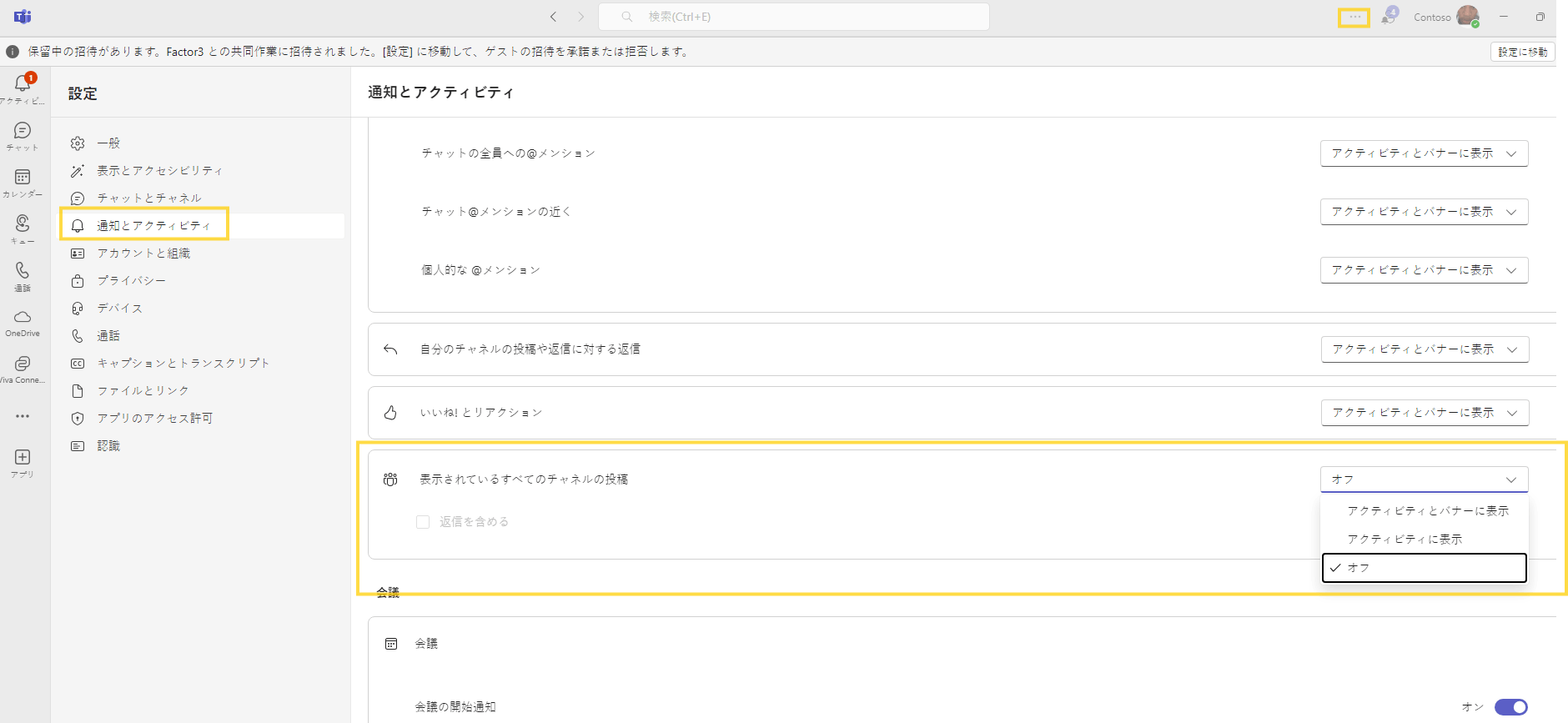

    手元で、試しに、スマホのモバイルアプリのチャネルの設定で、下の画像のように、
    「新しい投稿について通知する」の2つの選択肢のある設定を変えると
    PCのTeamsアプリやブラウザでWeb版Teamsのチャネルの通知の設定が連動しているので、
    もしかするとこれを気軽に触ったのかもしれませんね。
    それと、事実はどうなのかわかりませんが・・・
    手元で試行してみましたが、
    チャネルのメンションの設定が生きていれば、@メンションには気付くような気もしますが・・・
    影響は極めて限定的でアクティビティに全く気付かない状態には陥らない程度の軽微なものでしたが、Teamsの設定の通知とアクティビティの設定は、 @メンションの項目で、チャンネルとチームの @メンション、タグへの@メンション、チャットの全員への@メンション、 の設定が、アクティビティとバナーからアクティビティの表示に、それと、表示されているすべてのチャネルの投稿の設定がオフに設定されてしまっているアカウントと設定が不変のアカウントもあったりしたことがあるので、何が原因かわかりませんが気をつけたほうがよいかもしれません。こちらも、スマホのモバイルアプリの設定のなかの通知の設定変更(何か不具合があったタイミングなどで変更したとか)と関連があったのかもしれませんが、あとの祭り状態ですね・・・ あるデバイスで設定をかえたら、他のデバイスの設定を確認しておくと安心かもしれません。

    • ユーザーがチャンネル通知設定を手動で変更した([すべての新しい投稿]をオンにする)後、オプションがデフォルト設定にリセットされた([すべての新しい投稿]がオフ)ということですか?
    デフォルトでは、すべての新しいチャネル投稿への通知はオフに設定されていますが、投稿で言及されている場合、ユーザーは引き続き通知を受け取ります(下のスクリーンショットを参照してください)。 Microsoft Teamsでチャネル通知をカスタマイズする - Microsoft サポート
    • ユーザーがこのオプションを1つのチャンネルに変更したのか、それともすべてのチャンネルに変更したのか確認していただけますか?
    また、1つのチャンネルでこのオプションをオンにしても、他のチャンネルには影響がないことにも注意してください。(チャンネル名の横にある****[チャンネル通知] > [その他のオプション] Teams notification bell icon.Format icon in Teams. > [チャンネル通知] > [すべての新しい投稿の通知をオンにする] を選択します。
    このオプションをすべてのチャネルでオンにするには、表示されているすべてのチャネルで 3つのドット->設定->通知とアクティビティ->投稿に移動します(次に、アクティビティとバナーに表示またはアクティビティに表示を選択できます)。
