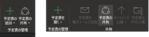

会社の共有の予定から、よくアポアサインするのですが、その際の質問です。
アポアサイン者として、営業担当などに会議設定をした際に、上記のような「新しい会議の画面がでるとき」「でないとき」
に営業担当によって分かれます。
下記写真の「でないとき」がほとんどなのですが、一部「新しい会議の画面がでるとき」は自分にアポ設定権限がなくなり
自分の予定欄に設定したアポが表示されない、場合によって会議内容の変更ができないという現象が起こります。
原因分かりますか?

    > 「新しい会議の画面がでるとき」
    これはキャプチャーが示している様に、グレーアウトして選択できないという意味合いですよね?
    挙動からの推測となります。
    どの予定表にフォーカスが当たっているかで、「新しい会議」がアクティブだったりグレーアウトしている様です。
    自分の予定がフォーカスされている時だけ「新しい会議」はアクティブ。
    他の人にフォーカスしている時は「新しい会議」はグレーアウト。
    非常に分かりにくいのですがこのフォーカスは、対象の予定(画面右側のカレンダー部)をシングルクリックで変更出来ているとは
    限らずダブルクリックしないと切り替わらない事が多そうです。
    尚、この挙動は「並べて表示」「重ねて表示」とも同じ様です。
    こんなの視覚的には判別難しいですよね。
    又、「新しい会議」の状態以外で変化があるのは「予定の管理」がコンパクトかどうかでしょうか?
      自分の予定       他の人などの予定
    > 一部「新しい会議の画面がでるとき」は自分にアポ設定権限がなくなり自分の予定欄に設定したアポが表示されない
    これについては、現状調査などを含めて調べないとダメかと思いますが私には分かりません。

    手元で動作を見ると、その共有予定表追加した際に「左右に並べて表示」になっていると「新しい会議」が表示され、「重ねて表示」になっていると表示されないですね。また「左右に並べて表示」から「重ねて表示」に切り替えると、以降は(「左右に並べて表示」に戻しても)表示されなくなります。
    なんかよく分からない動作ですね。
