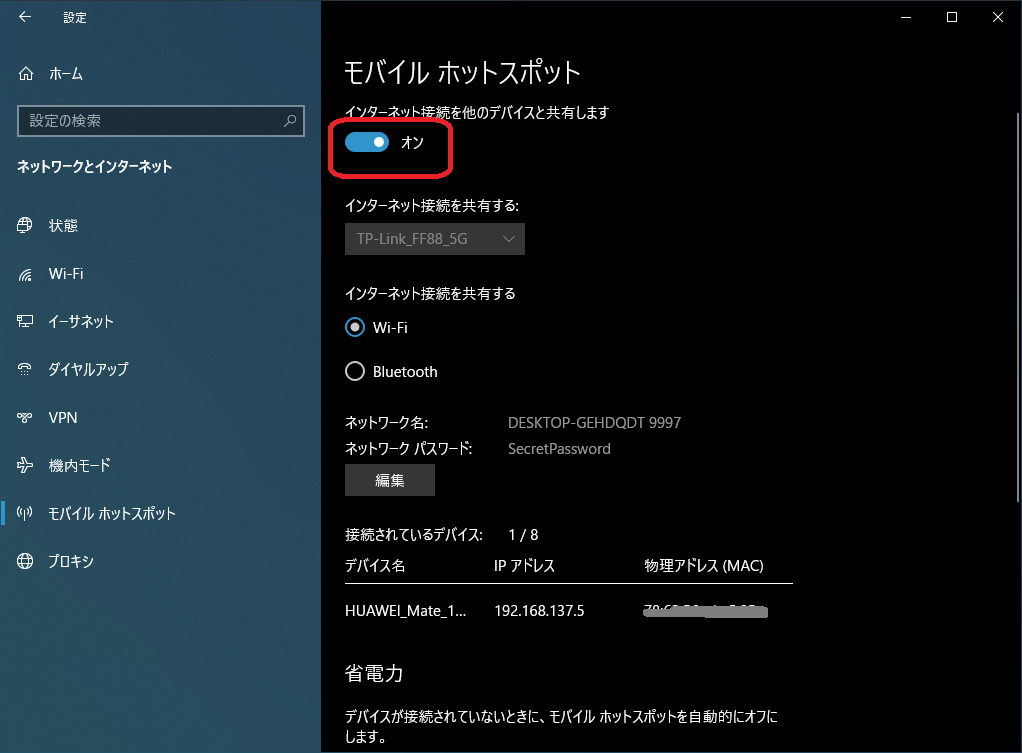

    申し訳ございません。Windows 10の モバイル ホット スポット の名前と機能を勘違いしていました。
    Hebikuzure さんの指摘を見て試したところ、Windows 10で容易に モバイル ホット スポット の機能を有効化出来ることを確認しました。一昔前はインターネット共有等という名前で面倒な手順が必要でしたが、現在は簡単に立ち上げることが出来るのを確認しました。接続可能なデバイスも8台まではライセンス的に問題無い様子です。無料です。
    インターネット接続を他のデバイスと共有します を オン にするだけで、特別なポートやファイアウォールの設定等は不要で、スマホ等がこのスポットを経由してインターネットに接続出来ることを確認しました。
