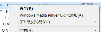

音楽ファイルのフォルダー内の、.mp3 形式のファイルのコンテキストメニューから、"Windows Medhia Player で再生する" が消えてしまいました。
しばらく PowerDVD を使用していて、ここは "Cyberlink PowerDVD 14 で再生する" になっていたのですが、PowerDVD をアンインストールしたところ、"~で再生する" の項目自体がなくなってしまっているのに気が付いた、というわけです。
ちなみに、再生(P) をクリックしますと Windows Media Player が立ち上がり音楽が再生されます。

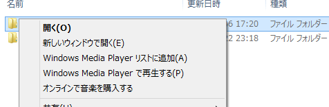

音楽ファイルが格納されているフォルダー自身を右クリックすると、
このように、いずれも表示されます。

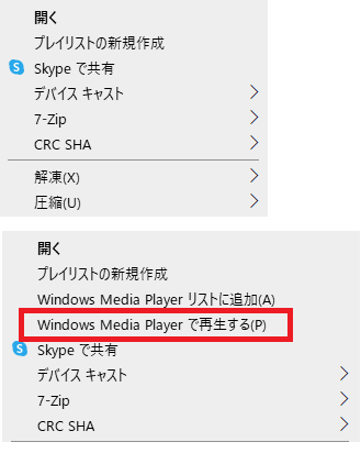

    Windows 8.1を使っていないので検証できませんが、Windows Media Playerを削除してから再インストールしてみたらどうでしょうか。
    下図はWindows 10の場合ですが、音楽ファイルの右クリックメニューで上側が無効化した場合、下側が有効化した場合です。
    音楽再生でWindows Media Playerを既定のプログラムにしていませんし、個別の拡張子の関連付けもWindows Media Playerにはしていませんが、音楽ファイルの右クリックメニューにはWindows Media Player表示されます。
