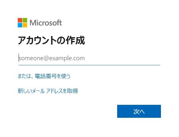

    A:①の場合でabc@outlook.com などのドメインがマイクロソフト発行のドメインの場合は、セキュリティ情報の入力を求められる事なくWindowsユーザーの新規作成が完了します。

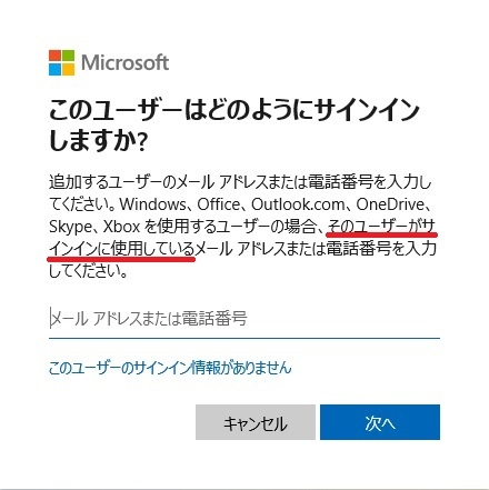

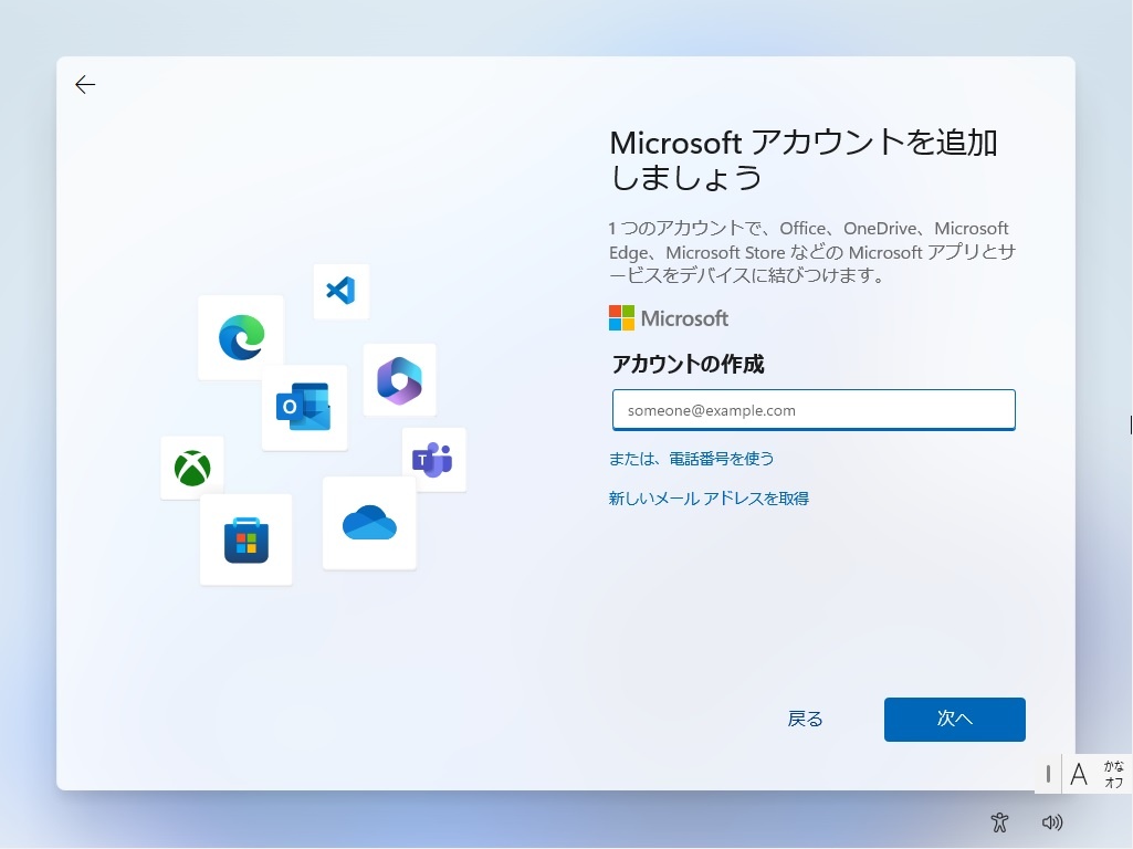

     Windows11 Home 22H2 の OOBE にて、「アカウントをお持ちでない場合、作成出来ます。」を選んだ場合の画面は下記です。
    画像①
    画像
     既にメアドを持っている何も知らない PC 初心者に、「新しいメールアドレスを取得」を選ばせる事自体がかなり難しいと思います。例示通りに他社メアドを入力すれば良いので。それとも、何も知らない PC 初心者でも、新しいメールアドレスを取得」を選ぶ人が多数いると思いますか? 既に、『A:①の場合でabc@outlook.com などのドメインがマイクロソフト発行のドメインの場合』を選んでいる時点で、「何も知らない PC 初心者」でない可能性が高いと、自分は思います。
     なので、「MS のメアド vs 他社のメアド」の比較が、実は「多少以上の知識がある人 vs 何も知らない PC 初心者」の比較に近似できるというのが自分の主張です。単純にトラブル件数の大小の比較は出来ないでしょう。
     画像①で、「新しいメールアドレスを取得**(推奨)」のように「(推奨)**」を付けた上で、他社メアドの入力欄の上に配置していれば、状況は変わったと思うのですが・・・。(独禁法とか類似法の対策検討も必要そうですが ^^; )

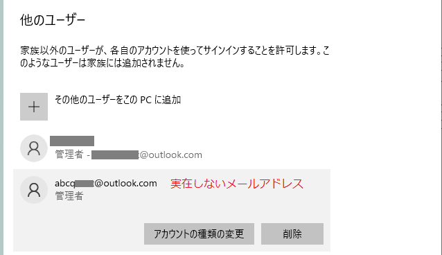

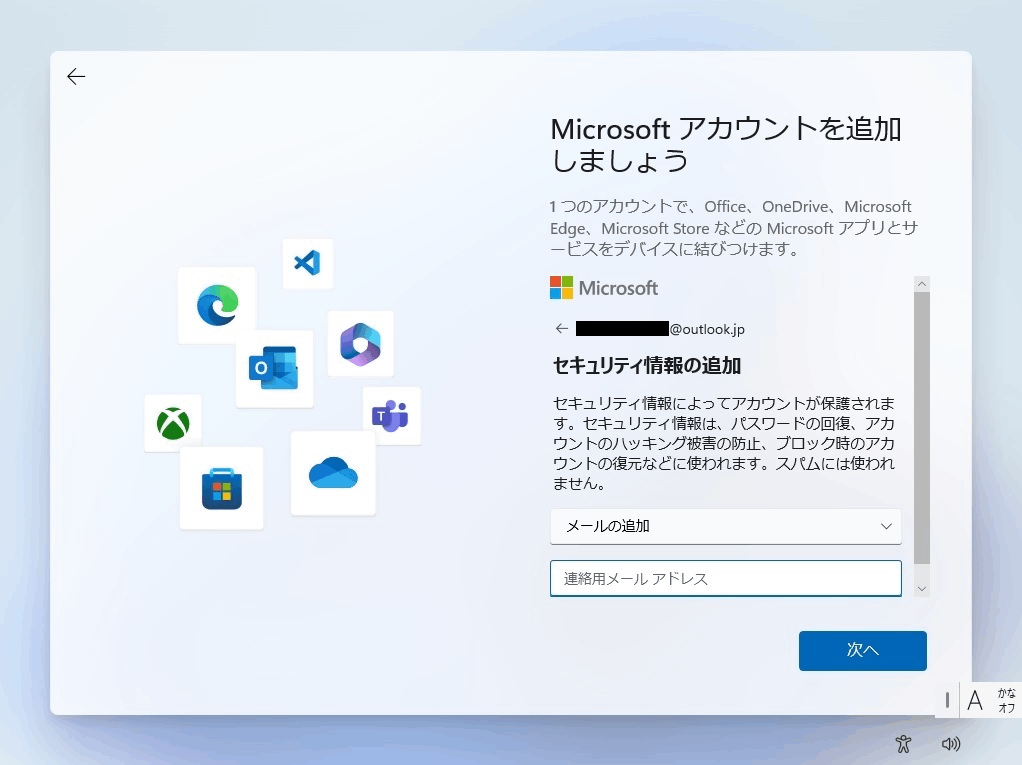

     そして、アカウントの追加を進めていくと、下記画面となります。存在しない他社メアドを入力しても、チェックせずに通過できました ^^; 。
    画像②

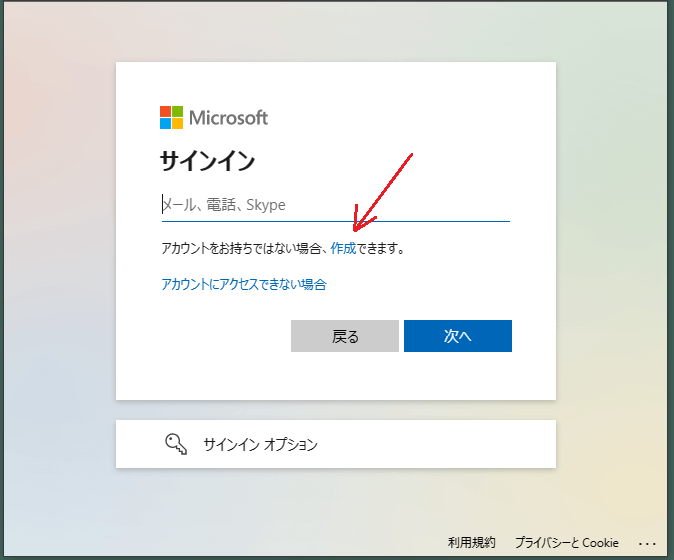

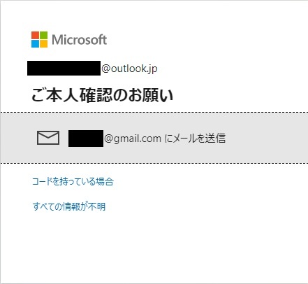

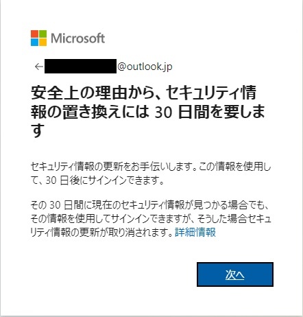

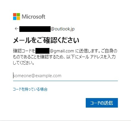

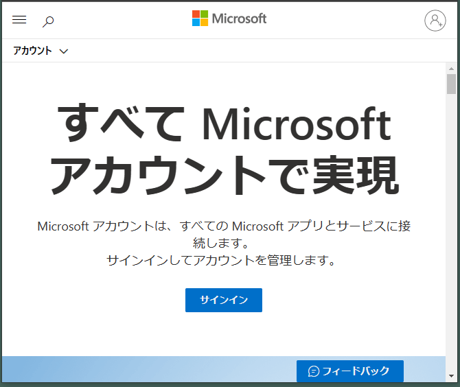

     Windows にサインインし、「設定」→「アカウント」→「ユーザーの情報」→「自分のアカウントを管理」で、MSA のサイトを開き、画像①で設定したアカウントでサインインしても、セキュリティの確認無しで見られるページは、普通に見られました。ただし、「プライバシー」タブを開こうとすると、下記画像③~⑤が表示されます。
    画像③
    画像
    画像④
    画像
    画像⑤
    画像
     画像②で、存在しない Gmail アドレスを入力しているので、当然コードは受け取れません。画像③で、「すべての情報が不明」を選択する必要があり、下記画面⑥となります。

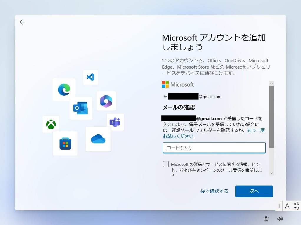

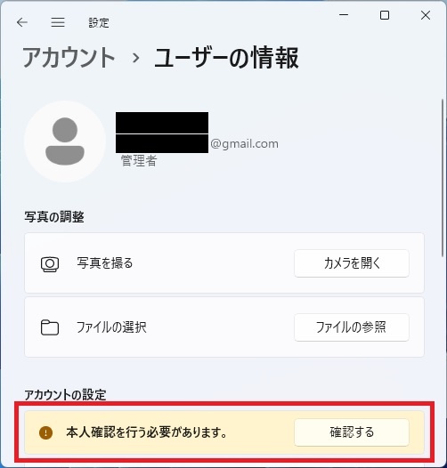

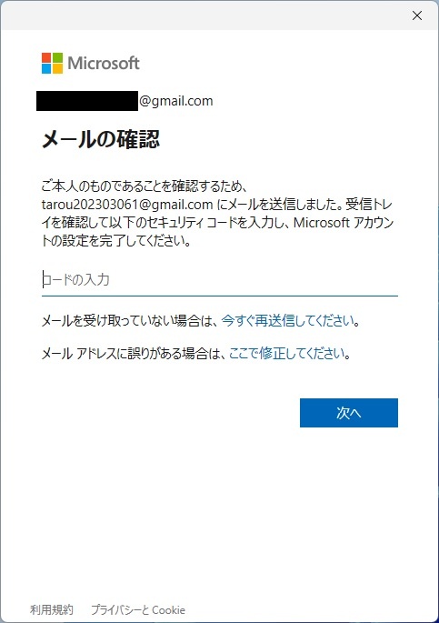

     OOBE で作成の場合、画像①で他社メールアドレスを入力した場合、下記画像⑦の画面が表示されます。
    画像⑦
    画像
     コードが受信できない場合、「←」で戻って最初からアカウントの登録し直しができます。「後で確認する」を選択して確認をスキップした場合、確認せずに OOBE を終わらせることができます。ただし、「設定」→「アカウント」→「ユーザーの情報」に、画像⑧の「本人確認を行う必要があります。」となります。「確認する」をクリックすると画像⑨となり、コードが受信できない場合、「メールアドレスに誤りがある場合は、ここで修正してください。」から修正できます。
    画像⑧
    画像
    画像⑨
    画像

     Windows11 Home 22H2 の OOBE では、セキュリティ情報の連絡先メアドを1つしか入力できないので、気付くとは限らないです。間違った他社メアドを入力したら、誤りに気付いた時には 30 日待ちが必要になります。

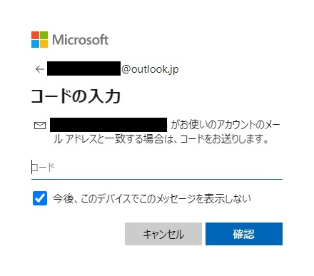

    セキュリティ情報の置き換えも不可になる

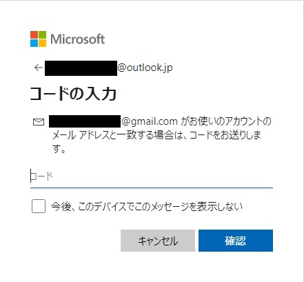

     下記画像⑩で、「今後、このデバイスでこのメッセージを表示しない」にしたブラウザがない場合はその通りです。でも、ある場合は可能かと。ちなみに、デフォルトでチェックが付いていますので、1度コードを受信すると、次回からはコード不要になることが多いと思います。
    画像⑩
    画像
