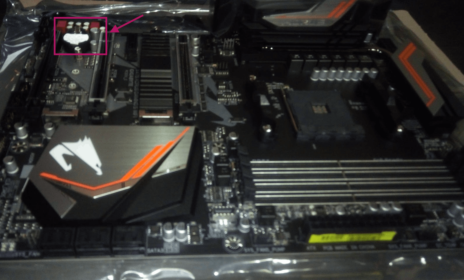

    マザーボード上(パソコンの大きなメイン基板)に、ボタン電池があるので、ボタン電池の固定金具を破損しないようにボタン電池を外します。
    ボタン電池を外した状態で、30分放置します。
    グラフィックカードを搭載している場合、グラフィックカードの下にボタン電池がある場合もあります。

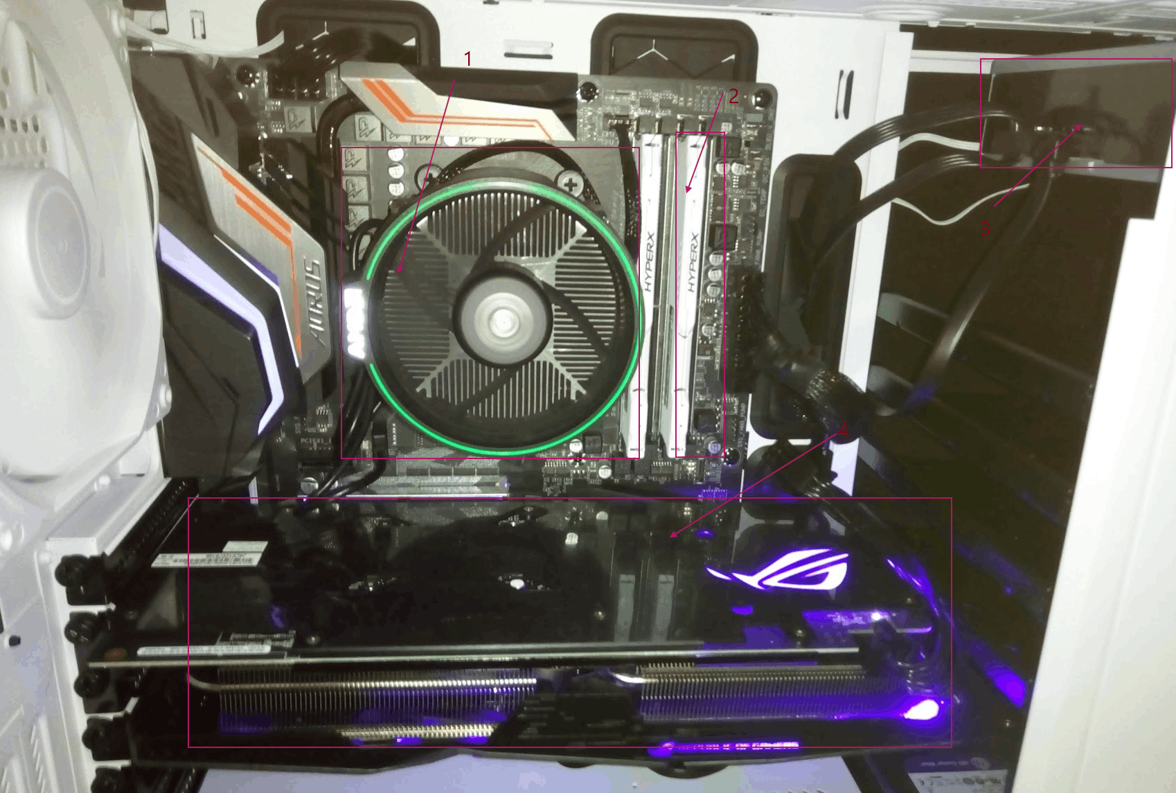

    上記の画像はパソコンのサイドカバーを外した画像です。 1は、CPUの冷却のファンでファンの下に見えるアルミのようなものはヒートシンクです。
    ヒートシンクの下に、RyzenCPUがあります。
    2はメモリです。
    3は、DVDドライブです。
    4がグラフィックカードです。
    各パーツがカード上に取り付けられていますが、この大きなカードがメイン基板であるマザーボードです。
    同じRyzen CPUなのでたぶん 1のファン等は同じものかもしれません。
    画像では、ボタン電池が見えませんが、4のグラフィックカードの左下にボタン電池があります。
    ちょっとピンボケしてますが以下になります。
    マザーボードのメーカーにより電池の位置が異なりますので
    操作に不安がある場合は、お近くのパソコン修理業者またはパソコンを購入されたショップに相談してみる事を
    お勧めします。
