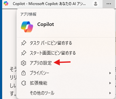

    アプリのCopilotを起動して、
    ウィンドタイトルでアカウント表示の右にある「・・・」をクリックし、 「⚙アプリの設定」をクリック
    EdgeでCopilotの設定が開くので、プライバシーにある「Cookieの削除」をクリック
  2. Anonymous
