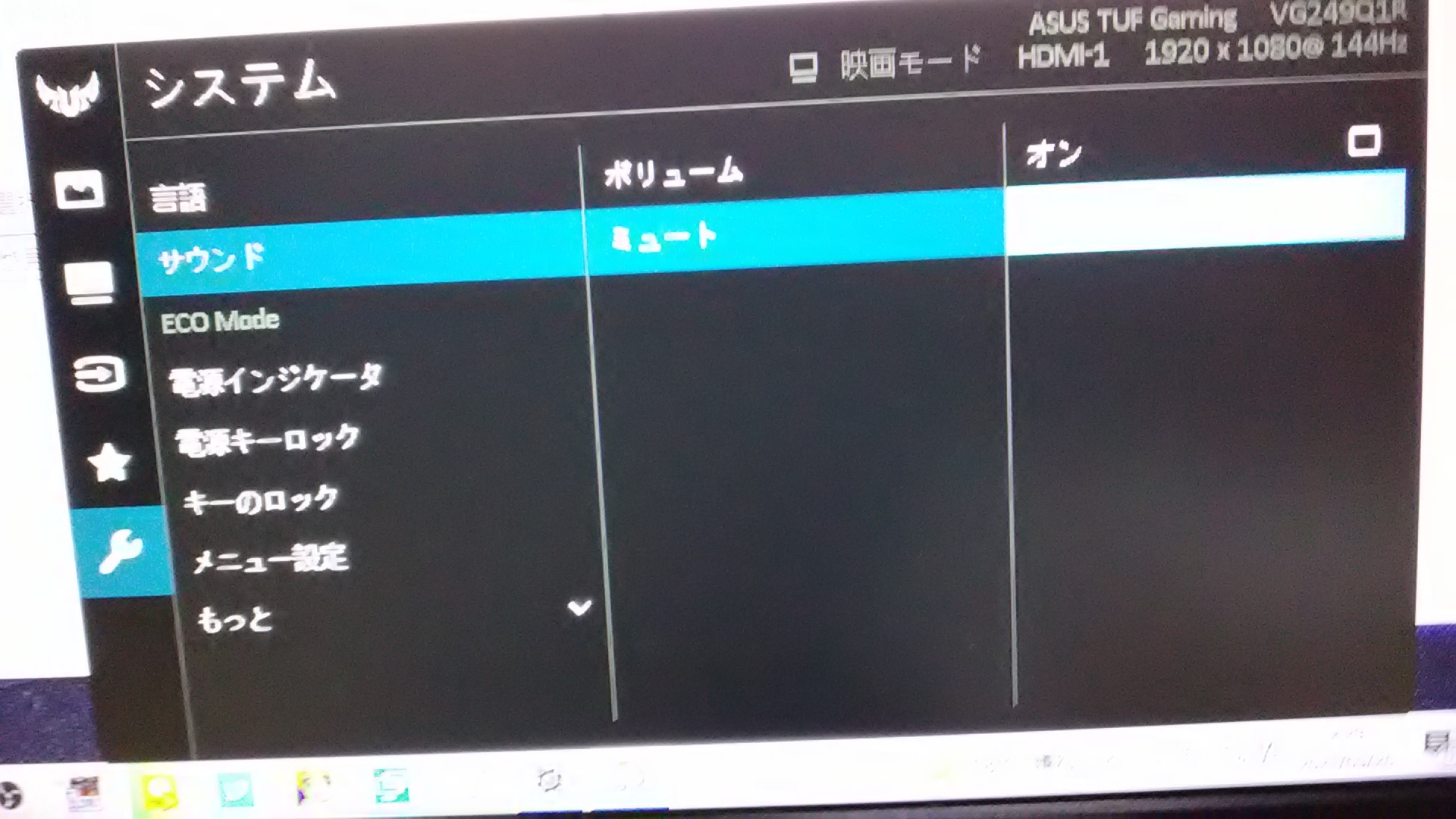

    「VG249Q1R」は映像表示には問題ありませんが音は切り 替えても完全に最初から出ません。
    > 音が出ない理由がわかりました。そしてその理由は単純でした。
    > オフにしていたため音が出ないだけでした。
    と書き込みましましたがオンにして「VG249Q1R」も同じで途中で再生が止まり音や映像が出なく動かなく
    なりました。

    > > 「VG249Q1R」は映像表示には問題ありませんが音は切り 替えても完全に最初から出ません。
    > おそらくスピーカー購入したときもう利用することがないだろうと思いオフにしたのだと思います。
    RAZERには関係しないのですね。返信97のまとめのVG249Q1Rに関する記述を取り消し線で修正して置く。
  4. Anonymous
    2021-05-25T17:39:20+00:00

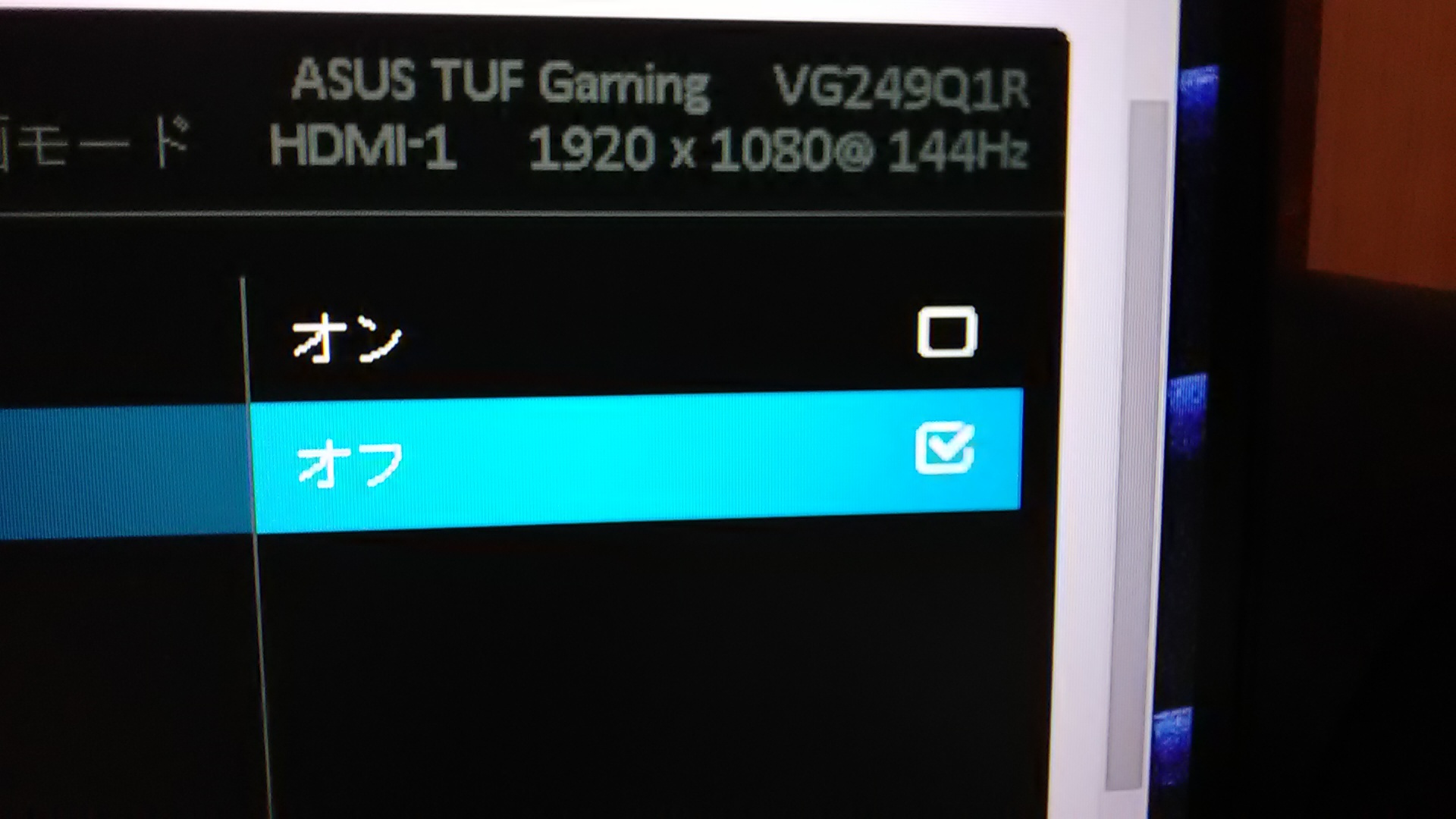

    サウンド設定で
    ちなみにお風呂に入ってる最中にもしかしたらと思い確認したらオフになってました。
    しなしなんで私はいつもお風呂に入ってるときに思いついたり思い出したりするのでしょうかね。
