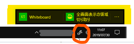

前回返信時、手元の環境では従来の Windows Ink ワークスペースの表示だったのですが、その後 7/26 配信の更新プログラム KB4505903 をインストールするとこちらでも貼り付けていただいた画像と同じ状態になりました。
参考: Windows Update 更新履歴 - KB4505903
※ まだ日本語化されていないページなので必要に応じて「Bing 翻訳」をお使いください
上記ページ「Highlights」欄の一番下「Updates the Windows Ink Workspace ~」が該当するようで、Whiteboard アプリは付箋とスケッチパッドを統合したようなものになるようですね。
参考: Microsoft Whiteboard
こちらは Windows 10 の次の次の大型アップデートでの導入が予定されている機能のようですが、前倒しで現行のバージョンにも配信されたのかも知れません。
参考: Windows 10 Insider Preview ビルド (20H1) の新機能 > Windows Ink ワークスペースの更新プログラム (ビルド 18917)

    maesan_ojisan さん、こんにちは。
    その後 KB4505903 をアンインストールしてみると、Windows Ink ワークスペースも従来の表示 (付箋 / スケッチパッド / 画面スケッチ) に戻りました。
    ただ、今後の自動更新でいずれはやはり Whiteboard に変わってしまう可能性が高そうなので、Whiteboard の使用に移行された方が良いのかも知れませんね。

  3. 匿名
    2019-07-30T02:41:24+00:00
    赤丸内のアイコンをタップすると黄色で塗りつぶした部分のアイコンが表示されます。
    左端の[Whiteboard]のアイコンは当初ダウンロード指示でした、解らないままタップしたらダウンロードが始まり[Whiteboard]の起動アイコンになりました。
    従前の三つのアイコンが表示されません。
