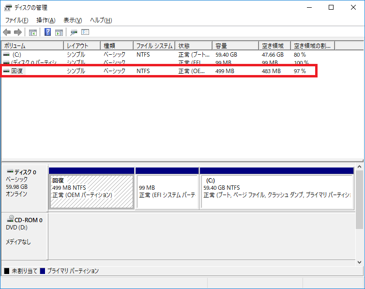

 このページからダウンロードして作成したインストールメディアでクリーンインストールすると、ドライブの先頭に「回復」という名前のパーティションが作成されますが、本来、この中には「\Recovery\WindowsRE\WinRE.wim」などのファイルが存在します。
 しかし、「17134.112」でクリーンインストールした場合は、この中が何も無い状態になります。
 通常は、このパーティションの中身を確認することはできませんが、「diskpart」で「Partition 1」にドライブレターをアサインし、エクスプローラーで、隠しファイル、システムファイルを表示する設定にすると確認することができます。
 また「システム情報」を「管理者として実行」すると、「デバイスの暗号化のサポート」のところに「WinREが構成されていません」と表示されます。

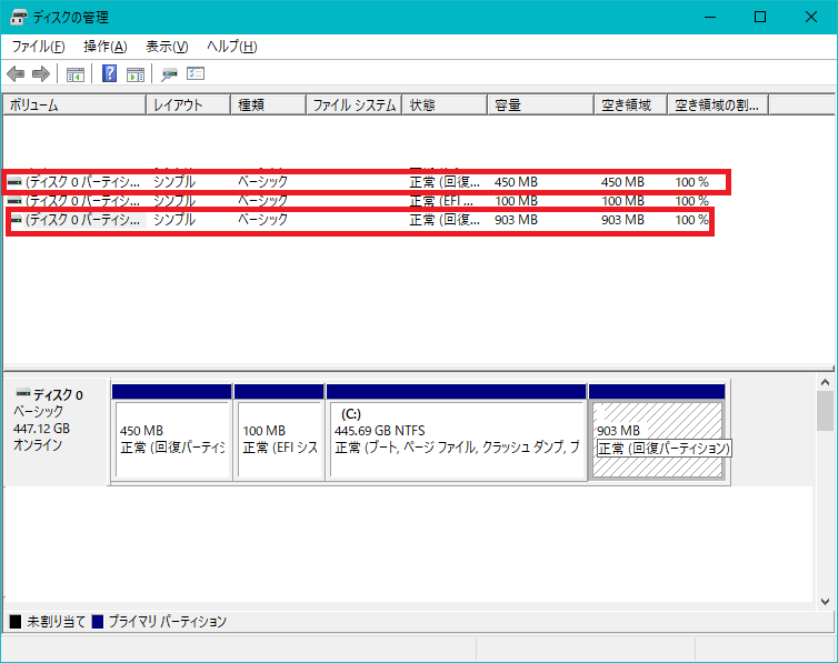

     二つめの「先にパーティションを切ってインストール」というのが、具体的にどのようにされたのか判らないのですが、3つ目の以前のバージョンからのバージョンアップインストールでは問題の現象は発生しません。
     Web記事で言及されていた通り、単純に、クリーンインストール時に準備される499MBの回復パーティションにWinRE.wimが入りきらないことが原因ではないかと思います。
     バージョンアップインストールをすると、既存の回復パーティションに入りきらないことが判るので、Cドライブの後ろに903MBのパーティションを作ってそこに入れるのだと思います。
     つまり、クリーンインストール時に最初から1GBくらいのパーティションを作成するように修正すれば回避できる問題だと思います。

    又 回復パーティション の 空き領域 から計算して 500M ~600M を使用していますか?
    多分そうで有ると思います
    手元の環境では作成はされているが使用はされていません
    (903MB 程度では不足している事が容易に予想される)

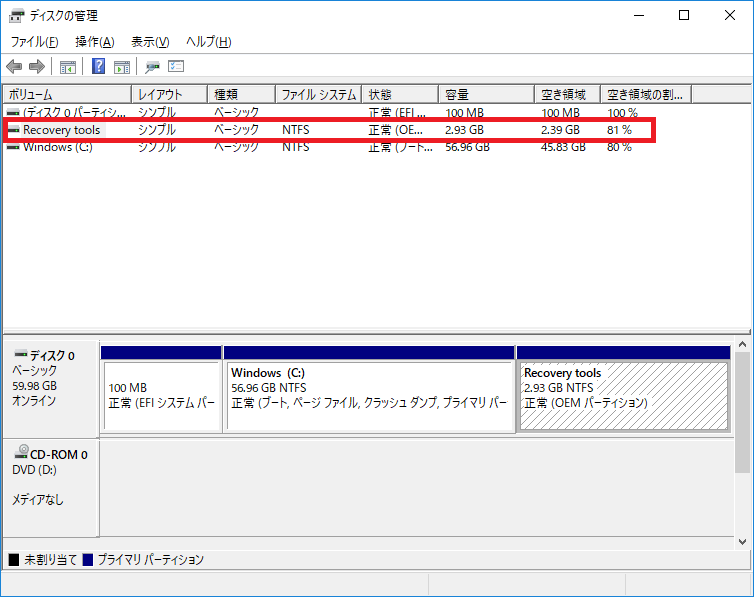

    個人ユーザーの場合はこの辺りを理解して 最低 2GB 超 を確保、余裕をみれば 3GB 程度 確保しておくことが必用に思えます

    Windows 回復環境 (Windows RE)
    ハード ドライブのパーティション
    Windows セットアップを使って Windows をインストールする場合、WinRE は次のように構成されます。
    1. Windows セットアップの実行中に、WinRE をサポートするためのハード ドライブ パーティションが準備されます。
    2. WinRE イメージ ファイル (winre.wim) は、まず Windows パーティションの \Windows\System32\Recovery フォルダーに配置されます。 PC を顧客に渡す前に、この WinRE イメージ ファイルを変更するか置き換えて、追加の言語、ドライバー、パッケージを含めることができます。
    3. specialize 構成パスの実行中には、WinRE イメージ ファイルが回復ツール パーティションにコピーされます。これにより、Windows パーティションに問題がある場合でもデバイスで回復ツールを起動できるようになります。
    イメージを適用して Windows を展開する場合は、ハード ドライブ パーティションを手動で構成する必要があります。WinRE をハード ドライブにインストールする場合、そのパーティションは NTFS としてフォーマットされている必要があります。
    基準の WinRE ツール イメージ (winre.wim) を、Windows パーティションやデータ パーティションとは別のパーティションに追加します。これにより、Windows パーティションが Windows BitLocker ドライブ暗号化で暗号化されている場合でも、ユーザーが WinRE を使えるようになります。また、WinRE ツールをユーザーが誤って変更したり削除したりするのを防ぐこともできます。
    回復ツールは、Windows パーティションの直後の専用パーティションに格納することをお勧めします。
    Windows パーティション が トラブル と Windows RE が起動不可に成るって事でしょうか
    正常時には問題無いが トラブル時 は困るかも?!

    >VER.1703 Build 15063.0でも 使用されていませんでした
     これは「ディスク管理」で空き容量を見たことを言われていますか?ここでは正しい使用状況を確認できない、ということは無いでしょうか。
