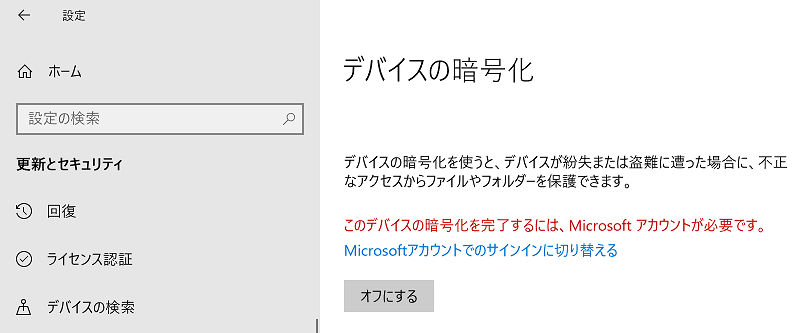

    「デバイスの暗号化」に対応した機種で、17134.112でクリーンインストールした時の不具合の現象です。
    まず、クリーンインストールすると、「デバイスの暗号化」の表示は、下の通り「このデバイスの暗号化を完了するには、Microsoftアカウントが必要です。」と表示されています。
    これは普通の動作です。

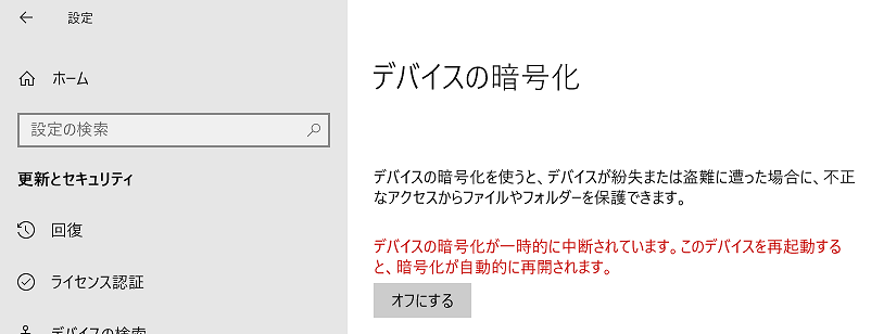

    この後、Micorosoftアカウントでサインインに切り替えます。そうすると、通常はデバイスの暗号化が完了した状態になるのですが、17134.112でクリーンインストールした場合は、下のように「デバイスの暗号化が一時的に中断されています。このデバイスを再起動すると、暗号化が自動的に再開されます。」と表示されます。
    いかにも、再起動すれば正しく動作しそうなメッセージですが、再起動しても変わりません。
    これが、「デバイスの暗号化」に対応した機種の場合の、不具合の現象(見た目)です。
