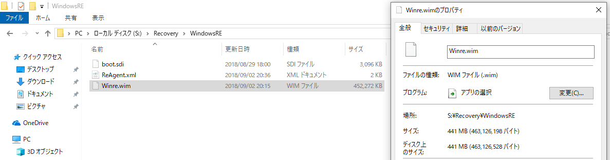

    もうひとつ、気になった(気づいた)ことを書き忘れていました。
    少し上の書き込みで、17738で不具合が改善していることを確認した時です。
    Winre.wimのサイズが401MBに縮まっていることは判ったのですが、よくよく見るとこのファイルの更新日時が「2018/08/12」になっています。
    この不具合の指摘をフィードバックHubに書き込んだのが8/6ですから、それを見て修正にしたにしては、かなり早いような気がします。
    もしかしたら、すでに気付いていて、修正を進めていたのかも知れません。
    それにしても、Insider Previewを修正するのであれば、正式版として公開している、17134を修正することを優先した方がよいと思うのですが。
    いずれにしても、フィードバックHubの方には何かしらコメントが欲しいものです。

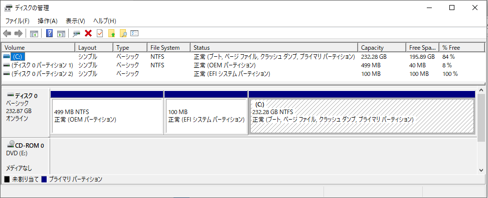

    根本的な点に戻りまして、今回の「17134.112でクリーンインストールすると回復パーティションがカラになる」という不具合に遭遇した時に、どのような問題が発生するか、という点について整理しておきます。
    (1)BitLockerドライブ暗号化を有効にしようとすると、通常とは異なる動作となるため、不審に感じられます。
    (2)「ドライブ暗号化」がデフォルトでオンになる機種の場合は、「ドライブ暗号化」がエラーになって暗号化されません。
    (3)Winre.wimがCドライブに存在するため、Cドライブの内容が不正になった場合に「回復パーティション」の機能が正しく動作しなくなる可能性がある。
    (3)の点について、Cドライブとは別のパーティションにあるWinre.wimを使用するのと、CドライブにあるWinre.wimを使用するのとでは、何か機能的な差異があるのではないかと思い、再度メニューなどを見比べてみたのですが、少なくともメニュー的な差異は発見することができませんでした。
    また、Insider Preview17738でクリーンインストールした時の動作を再度確認してみたのですが、最新のビルド17751まで上げても、Cドライブの後ろに別のパーティションができる現象は発生しませんでした。
    「ディスクの管理」で回復パーティションのFree Spaceが見える現象には変化がありませんでした。
    Winre.wimのサイズは441MBに増えていました。
