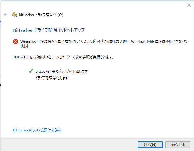

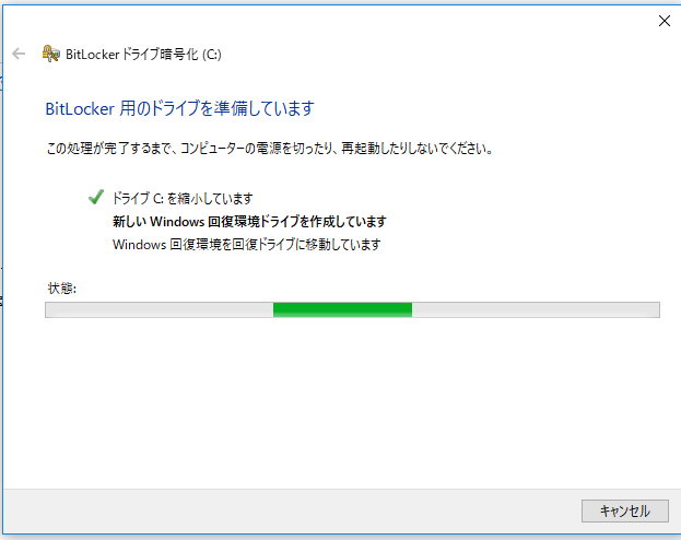

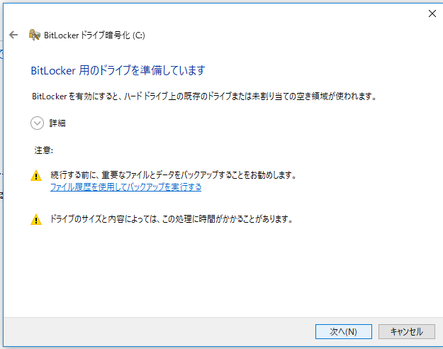

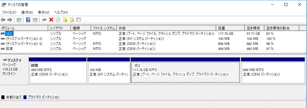

    ふと気づいたのですが、上記の17738のメディアでクリーンインストールした時の「ディスクの管理」の画面を見ると、なぜか「Free Space」の容量が正しく表示されていますね。
    通常、ここは正しく見えないはずなので、パーティションの属性か何かが従来と異なるのではないかと思います。意図的にそうしてあるのであればいいのですが。
    それにしても、頭のパーティションサイズを499MBから変更しないことにどうして拘るんでしょうね。
    何か、根本的に、この構成でないと正しく動作しない理由でもあるんでしょうか。
    17738の環境は潰してしまったので、17134.112でクリーンインストールして、BitLockerを有効にしようとした時の画面を参考までに張り付けておきます。
    通常は、このような画面はBitlockerの設定時には表示されません。
    また、この後、「ディスクの管理」で確認すると下のようになっています。
    この通り「空き領域」は正しく表示されないのが従来の動作です。
