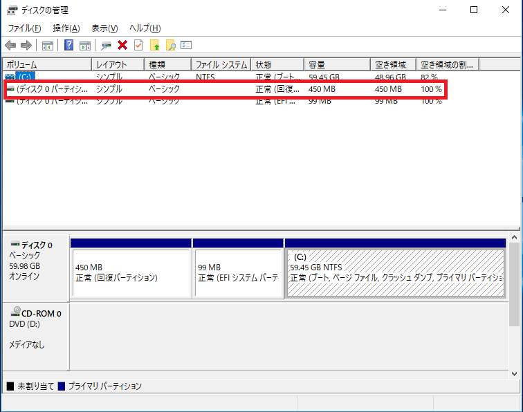

2018/8/6現在、上記「Windows 10のダウンロード」でダウンロードできるWindows 10のインストールイメージのOSビルドは17134.112になっています。
 このページからダウンロードして作成したインストールメディアでクリーンインストールすると、ドライブの先頭に「回復」という名前のパーティションが作成されますが、本来、この中には「\Recovery\WindowsRE\WinRE.wim」などのファイルが存在します。
 しかし、「17134.112」でクリーンインストールした場合は、この中が何も無い状態になります。
 通常は、このパーティションの中身を確認することはできませんが、「diskpart」で「Partition 1」にドライブレターをアサインし、エクスプローラーで、隠しファイル、システムファイルを表示する設定にすると確認することができます。
 また「システム情報」を「管理者として実行」すると、「デバイスの暗号化のサポート」のところに「WinREが構成されていません」と表示されます。
 さらに、Proエディション以上であれば「BitLockerドライブ暗号化」の機能がありますが、Bitlockerを有効にしようとすると、「新しいWindows回復環境ドライブを作成しています」という動作をします。
 つまり、現在「Windows 10のダウンロード」のページで提供されているインストールモジュールには、重要なバグがあり、本来の動作をしない状態になっている、ということです。
 Microsoft社の開発者の方には、至急、この不具合を確認して、修正したインストールモジュールをWebに掲載し直していただくことを強く要望します。

     二つめの「先にパーティションを切ってインストール」というのが、具体的にどのようにされたのか判らないのですが、3つ目の以前のバージョンからのバージョンアップインストールでは問題の現象は発生しません。
     Web記事で言及されていた通り、単純に、クリーンインストール時に準備される499MBの回復パーティションにWinRE.wimが入りきらないことが原因ではないかと思います。
     バージョンアップインストールをすると、既存の回復パーティションに入りきらないことが判るので、Cドライブの後ろに903MBのパーティションを作ってそこに入れるのだと思います。
     つまり、クリーンインストール時に最初から1GBくらいのパーティションを作成するように修正すれば回避できる問題だと思います。
     会社の人間に相談して、Volume Lisecnceのインストールモジュールを借りて試してみたのですが、それでも同様の現象が確認できました。
     企業ユーザで、これをベースにして数万台の展開をしてから、回復パーティションが不正であることに気づくと、全て上書きの修復インストールをしなければならなくなる、というわけです。
