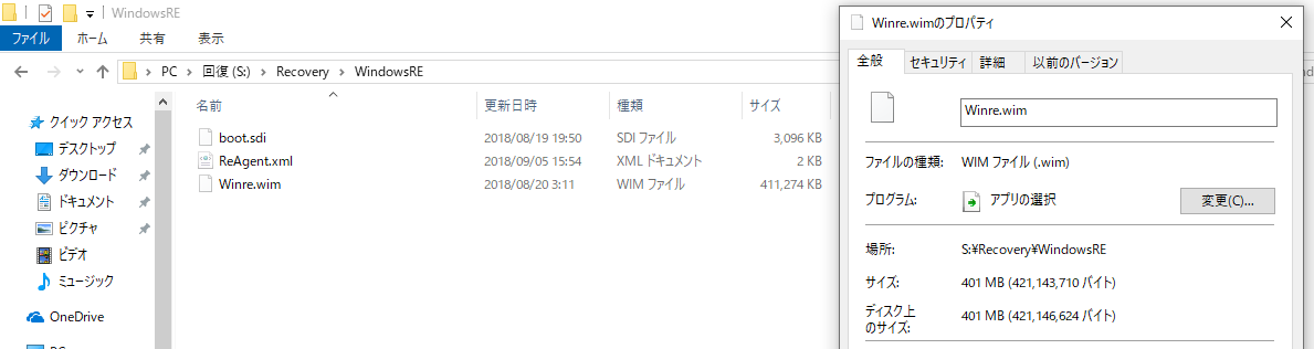

    「Windows 10 October 2018 Update」プレビュー版Build 17744のISOイメージが公開
    ついでに、Insider Previewの新しいISOイメージがリリースされたというので、再度試してみました。
    17744でクリーンインストールしたての時は、回復パーティションは499MBでドライブの頭にあります。
    で、その時のWinre.wimは401MBです。

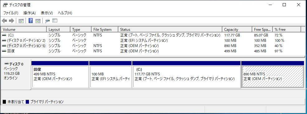

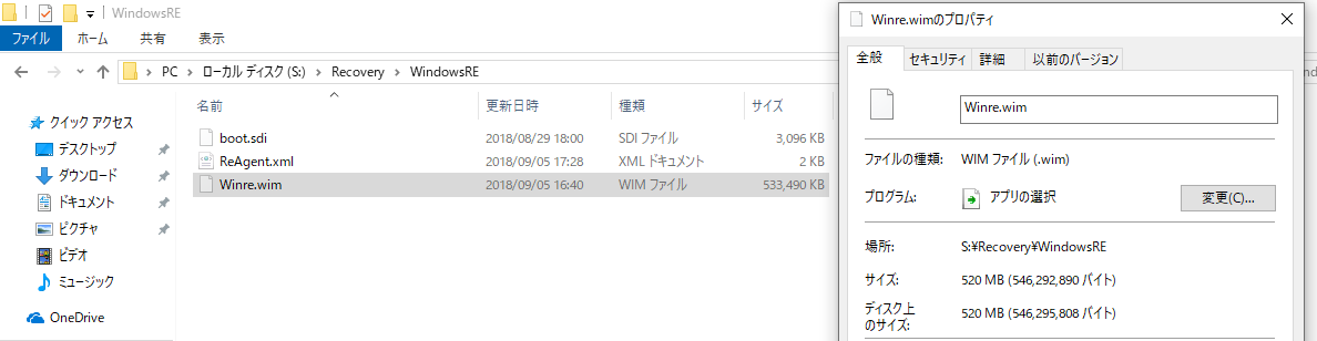

    その後、Windows Updateで最新のIPビルド17751に上げます。
    すると、ドライブの後ろに890MBの新しいOEMパーティションが作成されています。
    Winre.wimを確認すると、サイズが520MBになっています。これだと当然頭のパーティションには入りきりません。
    つまり、先日試したのとは、また異なる結果になりました。
    バージョン1809では今回の不具合は発生しないだろう、と書きましたが、この調子だと、リリースされてみないと判らないですね。

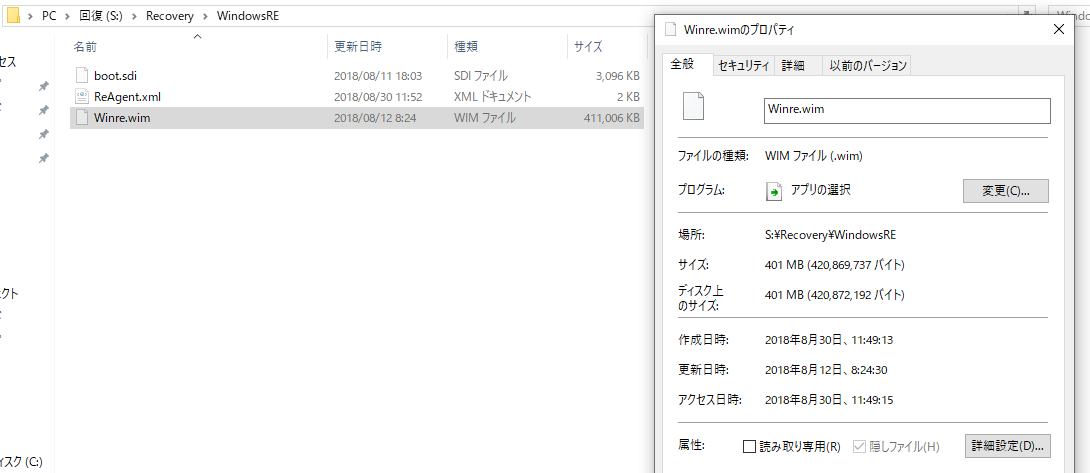

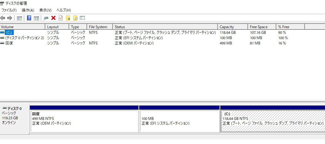

    上記Web記事にビルド17738のISOイメージが公開された旨の情報がありましたので、今回の不具合がどうなっているかを確認するために、早速クリーンインストールを試してみました。
    恐らく、頭の回復パーティションのサイズが大きくなって、WinRE.wimが収まりきるような対策が施されているか、従来と同じ現象がそのまま残っていて、頭の回復パーティションがカラになっているだろう、と予測していたのですが、結果はそのいずれでもありませんでした。
    まず、回復パーティションのサイズは従来通り499MBです。
    ああ、まだ直っていないのか、と落胆したのですが、Cドライブの下にはWinRE.wimはありませんでした。
    回復パーティションにドライブレターを割り付けて見てみたところ、そこにWinRE.wimがいました。
    しかも、サイズが401MBと小さくなっています。
