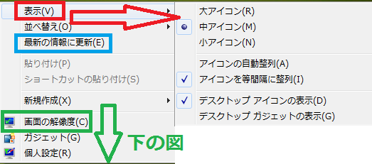

何も表示されないのであれば、デスクトップで右クリックして「表示」を選択し、「デスクトップアイコンの表示」にチェックされているか確認する。

デスクトップの表示設定を変えてみる。
・アイコン大きさ  ・アイコンの自動整列  ・アイコンを等間隔に整列

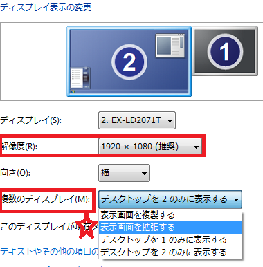

ディスプレイの設定を見直す。
・解像度を変更してみる。
・デュアルディスプレイの設定を確認する。
グラフィックカードにより内容は異なりますが、例えば「拡張」などになっていると、画面外(別ディスプレイ)にデスクトップの一部が映っている場合があります。

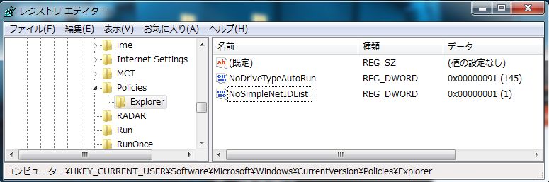

デスクトップで右クリックして「最新の情報に更新」をクリックすると表示されるということであれば、
次のサイトを参考にしてください。
ただし、レジストリ操作になりますので、実行する場合はシステムの復元ポイントを作成しておいた方がいいと思います。
     デスクトップの表示が自動的に更新されない

    ※レジストリをいじる方法

    そこで前回やっていないレジストリをいじりました
    結果
    変化なし デスクトップに書き出されません

    >ディスプレイの設定を見直す。
    1つのこのPCからHDMI×2 D-sub×1を使っています
    1)PC用HDMI 2)PC用D-Sub 3)TV用HDMIです
    1)+2)はクローン それに対し3)をデュアルにしています
    書き出したファイルが不明になったときは この設定を疑いました
    しかしこれは問題ありませんでした
