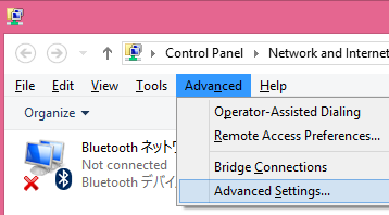

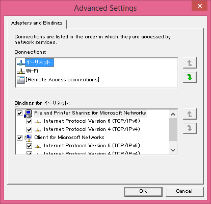

ネットワークと共有センターの左、ネットワークアダプタの管理(? Managing Network Adapters)から、[Alt]を押しながら[N]を押して「詳細」メニューを呼び出しその中の「詳細」、「バインディングオーダー (? Binding order)」で、「イーサネット」を「Wi-Fi]より上位に設置してください。
経験上、ほとんどのPCで、迷惑なことに既定が逆になっている感じですね。
ご参考まで。
